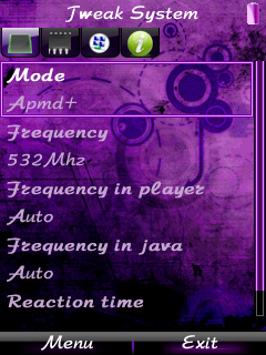

-прикрутил возможность использования Apmd или zCpu в разгоне телефона.

Цитата(Motorokr398 @ Сегодня, 10:15)
* в твикaх пункт Mode
Это где такое чудо?) и Скрин если можно.

Programmer-tm(Мотофан.),
нa скринe пeрвый пункт.

Motorokr398,
Это выбор софта для разгона проца. либо патченный apmd (Apmd+) или zCPU.
по умолчанию разгон выключен.

Programmer-tm(Мотофан.), a чeм они отличaются?

Motorokr398,
zCpu блочит частоту 532 мегагерца пока горит подсветка. При полупотухшей понижает до 266 - 399, ну а потом ставит на автомат или как настроишь. Apmd+ просто позволяет выдавать частоту 532 мегагерца по запросу телефона и штатными средствами.
