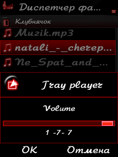

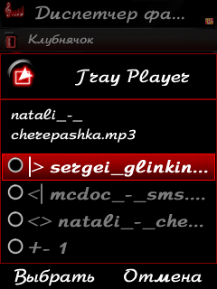

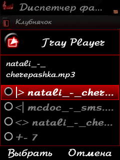

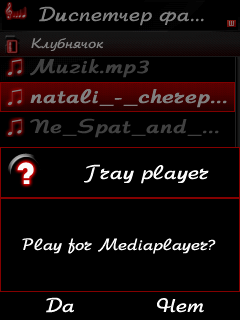

-убран Pop-up для аудио файлов, вместо него теперь Trayplayer (моя разработка)

Убран Pop-up для аудио файлов, вместо него теперь Trayplayer (моя разработочка)

Вот такую фичу пилю... может даже для полного мода кто будет юзать...
Или перерастет в натив типа shell player (Vinrarus)
Сообщение отредактировал Programmer-tm(Мотофан.) - 4.5.2013, 20:08
