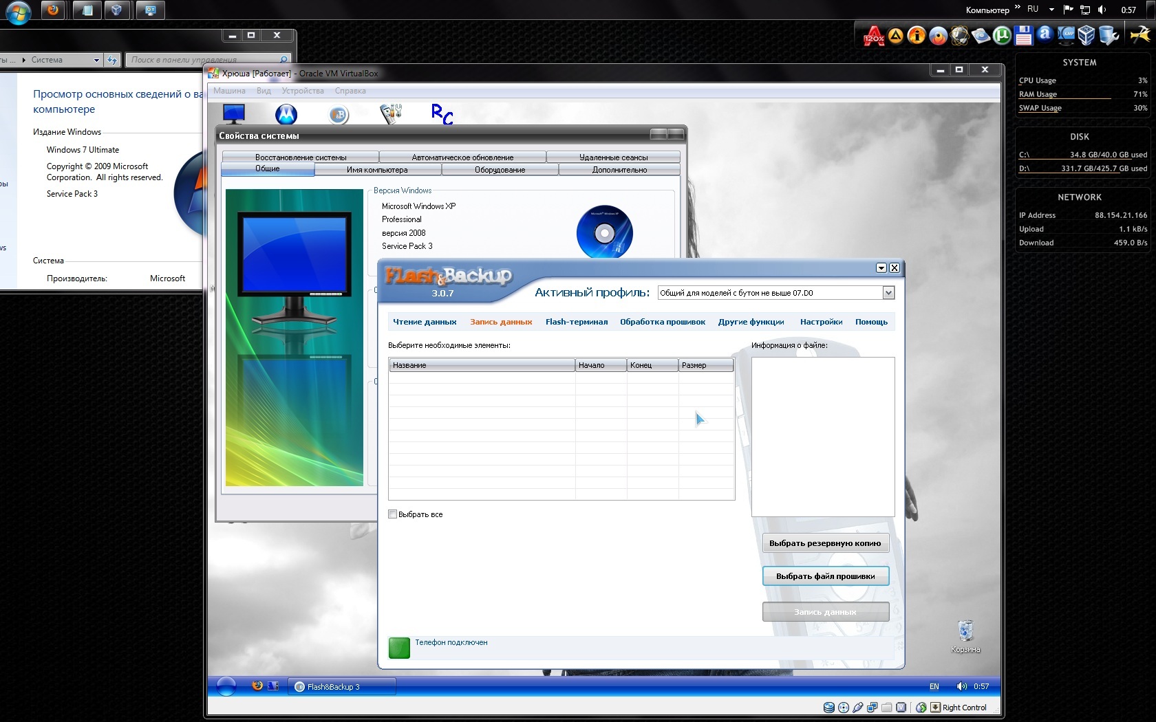

А если поставить VMware Workstation и пробросить USB?

ну так эмуляторы никто и не отменял))

artur58, качай WMware Workstation, ставь туда XP и оживляй телефон. smile.gif
Правка от Igorek91: те программы, которые понадобятся для воскрешения телефона работают на Win7(см.выше), так что особой необходимости в эмуляторе нет ))
