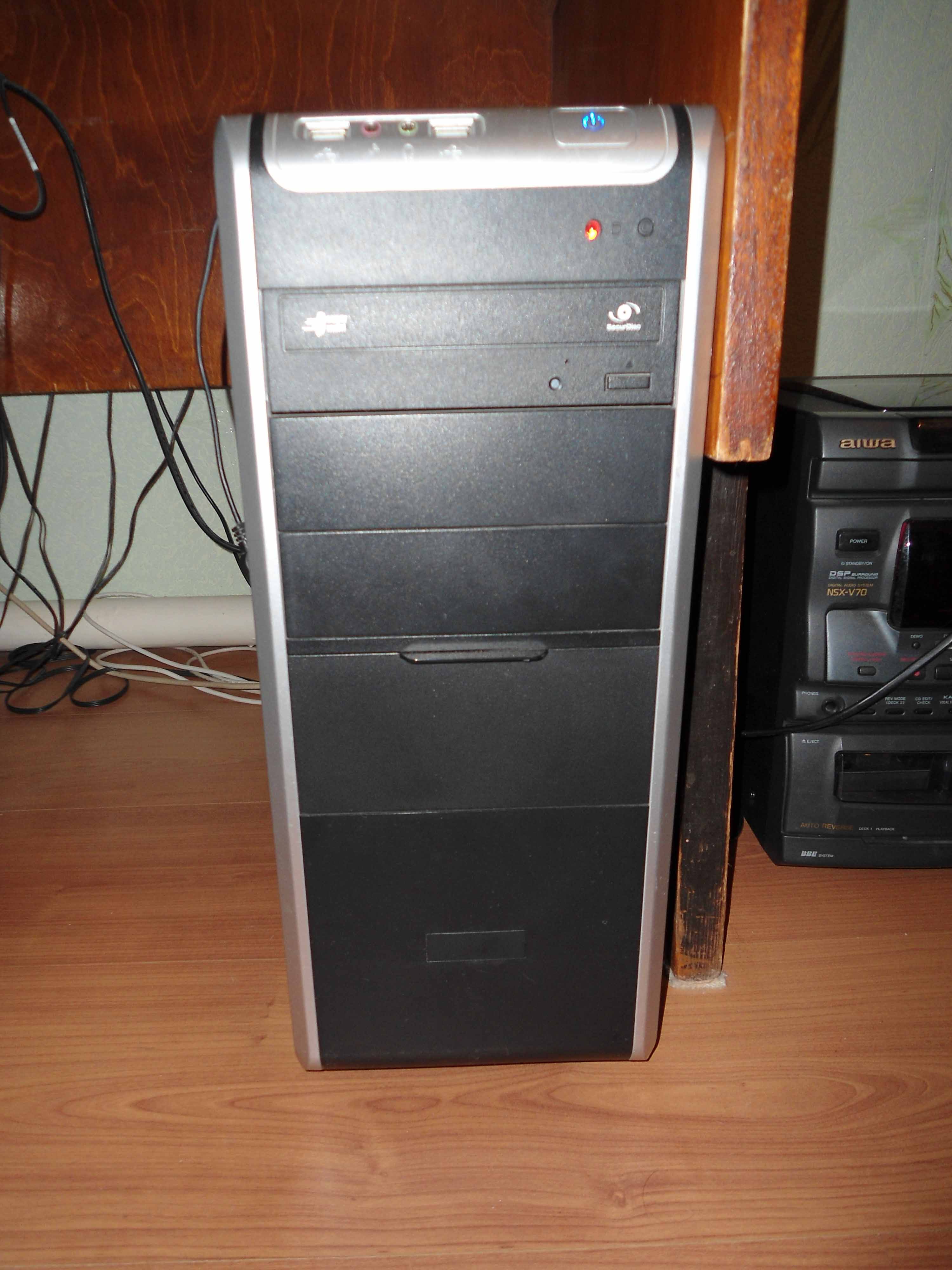

так же не помешало бы ФОТО корпуса и то как там все стоит сейчас, марофет делать не надо, соль в том что бы увидеть как есть на самом деле тогда смогу сделать более дельные советы
так же нужно сделать фото бококвый крышки на предмет ее модинга либо облегчения

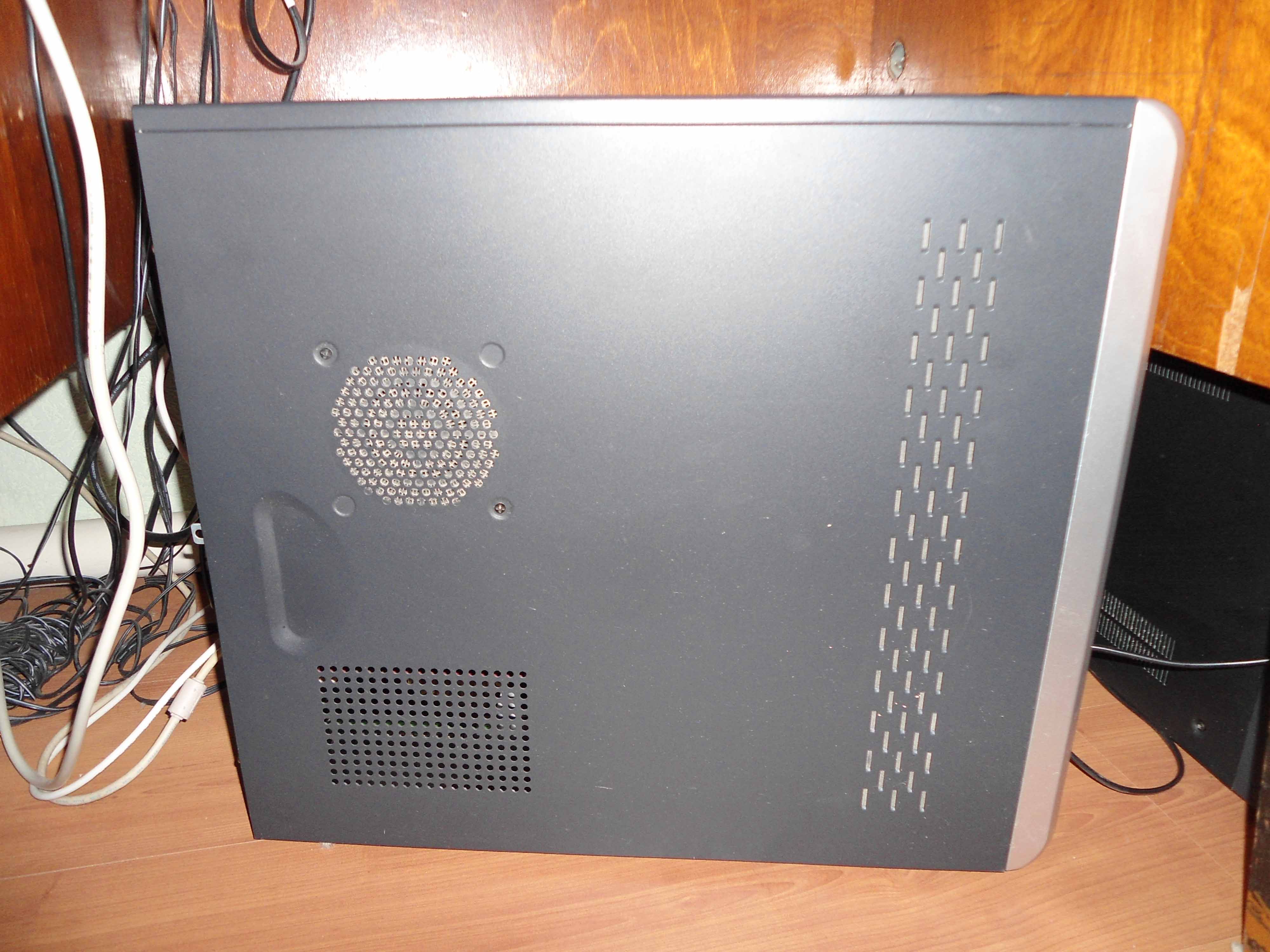

так же можно снять боковую крышку что даст хороший проток воздуха,

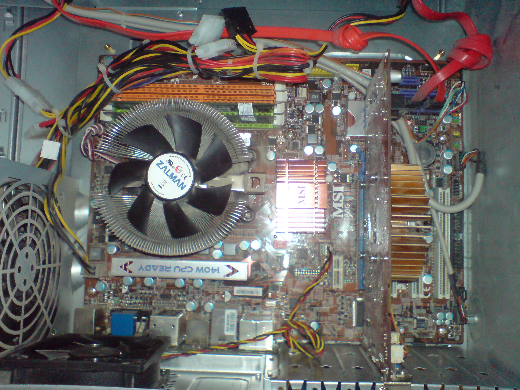

MaratMD, ой как я не люблю такой залман. Он горячий воздух равномерно в корпусе рассеивает. В итоге - если не будет поступать достаточно холодного воздуха, то через 10-20 минут работы компа под нагрузкой он выйдет на горячую стабильную температуру и не будет остывать после снижения активности процессора. Покажи морду корпуса, может там на вдув можно чето поставить...
+ на задней стенке корпусный вентилятор по-дебильному стоит, почти на половину выше относительно процессора.
мой тебе совет: не закрывай крышку корпуса, так можно будет до 10, а может и 15 градусов скинуть.

1 развяжи узлы они создают колизии, максимум можно спиралью сокращать, но вилки должны быть широкими.
2. охлаждение чипсета, так сказать ядро мамки, сделать можно руками, например как у меня
берем куллер от старого проца либо покупаем 60*60 (12-20мм шириной) и покупаем резистор от залмана или делаем свой, что бы сбавить обороты тк шум на не к чему.
3 стрелочки указывают направлние обдува
крепление ссделано из куска жести... к нему прикруне куллер и к корпусу... вентялатор соединен через резистор дабы сбавить обороты
3 куллер надо ставить башенный типа как у меня
да это не дешего если брать новый, но можно найти б/у в 2 раза дешевле, оптимально брать IH-4400 (либо 4500 если не дорого)
4 охлад видоса если греется но тут либо чипсет либо видос, я выбираю обычно чипсет...
5 потрогай питалово возле проца, охлаждать его не имеет смысла но перегревать тоже ненадо

IlluminatI, фото морды приложу.Кстати там по моему есть место под кулер.Я бы с радостью крышку боковую убрал,но есть проблемс,у меня дочке 1г 9 месяцев ей все надо,боюсь залезет.
CrashX, это сборщики все завязали еще 3 года назад,я ниче и не трогал,развяжу завтра обязательно.Как время будет попробую замутить охлад по твоему мануалу)) Спасиб за помощь всем,с меня + Кстати,если оперу менять на сколько мгц и какой фирмы? Будет ли прирост? Не шибко дорого чтоб

согласен с CrashX. Только сейчас увидел что сата завязаны О_о руки поодбивать надо за такое.
Если будешь действовать по совету CrashX, то за одно присмотри нормальный корпус, а с этим у тебя получится сомнительное охлаждение, т.к. холодный воздух ни откуда не поступает. Ну разве что только с боковой стенки, но этого ведь очень мало... Подумай, или лучше попытайся продать эти железки пока еще есть возможность хотя бы примерно за $150 это всё сплавить.

шахту вообще выкинь от нее толку 0
а дырок это правильно.
