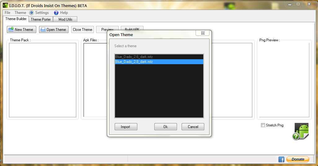

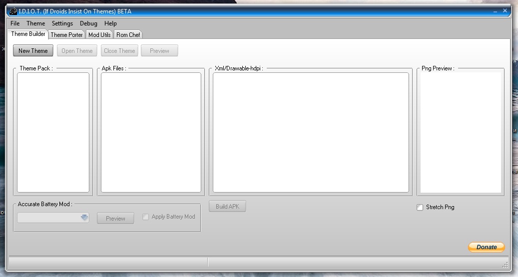

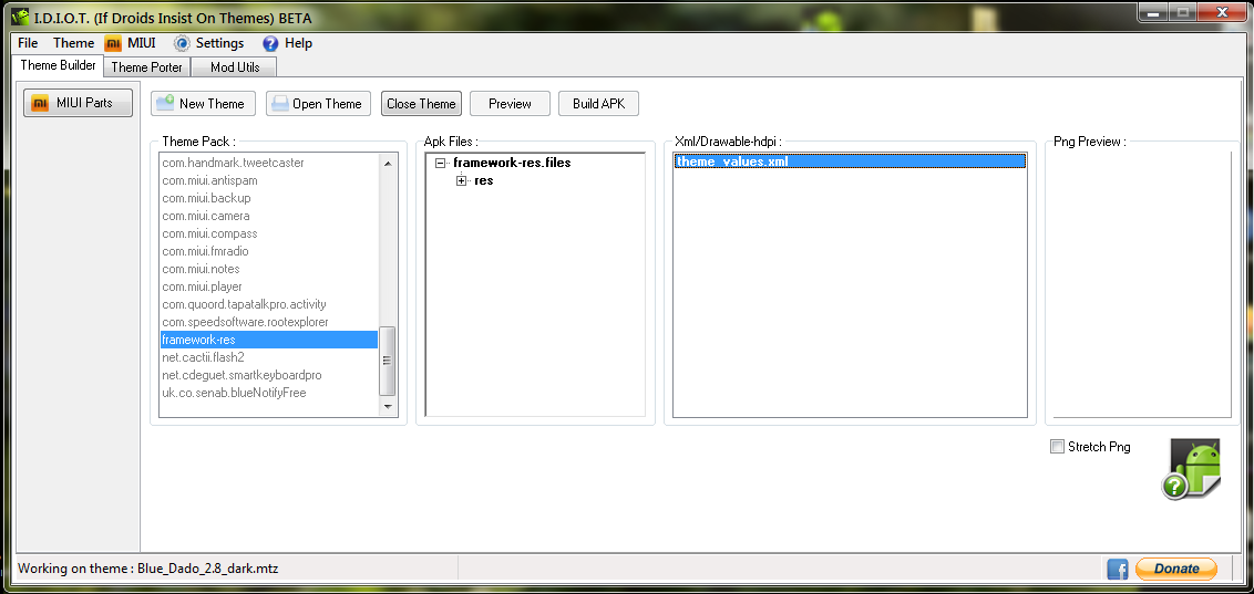

Небольшое описание

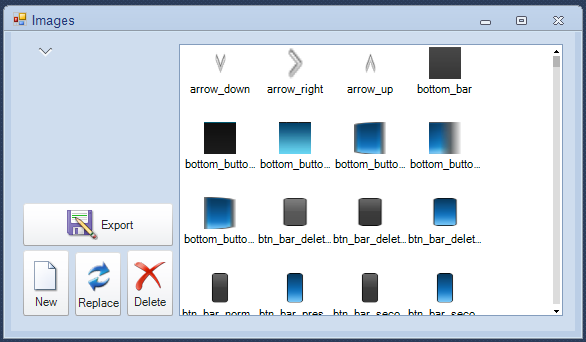

1. Из главного окна вы можете добавить PNG (Download png's to DB) в свою базу из меню Theme. Это позволит вам импортировать изображения в вашу базу данных из существующих тем, чтобы добавить их в новые .apk (например, чтобы обновить вашу тему или слегка подправить другую)
2. Здесь выберите .zip архив, содержащий .apk с темами, которые вы хотите добавить. Программа сама распределит содержимое .apk на /system/ и /app/ директории.
3. Следующее, что вы видите - это извлечение PNG из темы. Здесь вы можете видеть все .apk из выбранного архива. Выберите те, что вам нужны двойным щелчком и они будут готовы к добавлению в вашу базу. Справа есть предварительный просмотр. Нажмите кнопку extract чтобы извлечь их. Если вы хотите отсортировать извлеченное, вы можете добавить тэги к каждому файлу.
4. После импорта вы можете закрыть это окно. Чтобы открыть вашу базу изображений, откройте меню Theme и выберите view png database. Это может занять много времени, если у вас объемная база.
Здесь вы можете видеть все .apk с .png, которые есть в вашей базе. Вы можете сравнить то, что есть в вашей базе с тем, что есть в той теме, с которой вы работаете.
5. После того, как вы наиграетесь с базой и добавлением .png, вы можете попробовать подготовить свою базовую тему, чтобы начать создавать свою собственную.
Сделайте это, открыв меню Theme] и выберите set base theme. Сюда вы можете перетянуть .apk, которые вы будете редактировать. Нужно, чтобы они были доступны с вашего компьютера, так что извлеките их из .zip архива в папку на рабочем столе, чтобы начать. Вам понадобится отредактировать все app .apk, а так же framework-res.apk и twframework-res.apk для полноценной темы. Закройте, когда закончите.
6. Теперь наша базовая тема и изображения готовы. Нажмите New Theme из главного окна (если у вас есть незаконченная тема, используйте open theme) Выберите имя для темы и нажмите ok. Это загрузит выбранные вами для основы .apk и сделает их готовыми к редактированию.

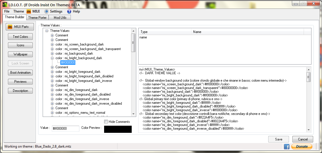

Не большой FAQ по програме IDIOT
спасибо NuttShell
Открываем програму,
Themes - Open theme
В диалоге жмем Import - выбираем тему с диска, жмем ОК - ваша тема появится в списке,
после этого жмем дважды по ней - тема откроется.

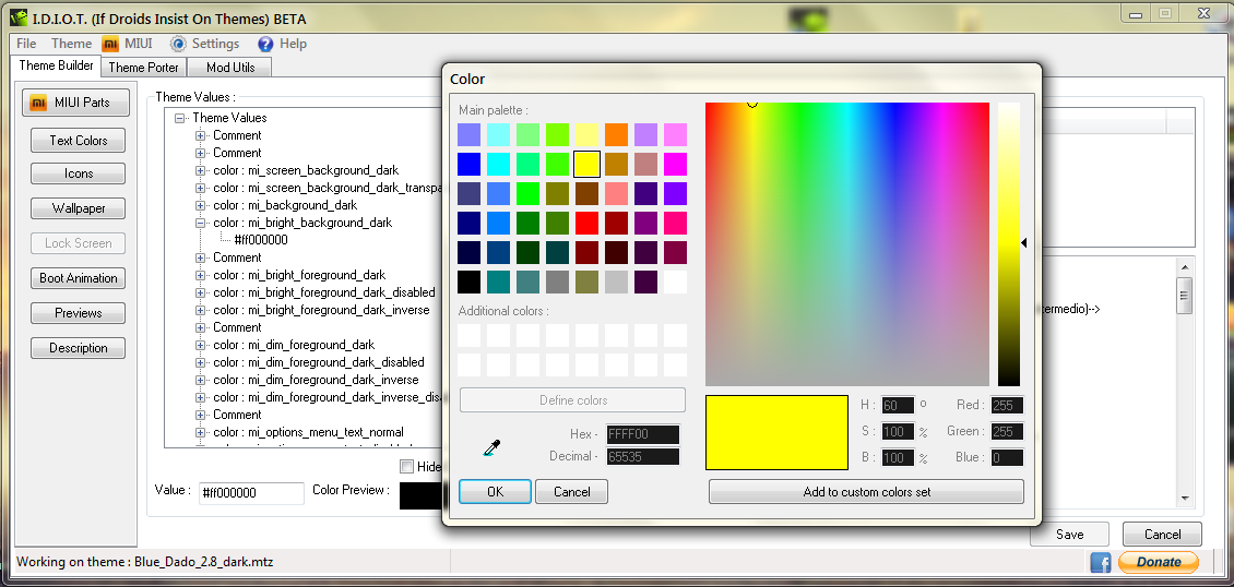

В поле Theme Pack выбираем необходимый компонент, даблклик.
Я выбрал framework-res (для примера)
В правом поле отобразится соответствующий xml.

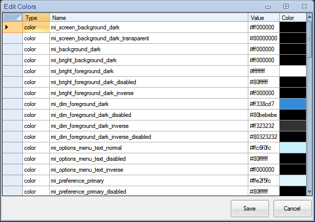

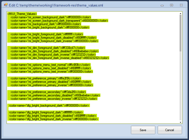

Даблклик по нему - произойдет переключение в режим просмотра/правки xml c просмотром/редактированием значений.
Даблклик по значению - отобразится окно выбора цвета, при выборе цвета его числовое значение подставится в соответствующее поле,
прога спросит - сохранить предыдущее значение прозрачности?
Сохраненный xml будет лежать по пути:
Путь куда установлен IDIOT\Themes\Название редактируемой темы.mtz\framework-res.files\
Сообщение отредактировал Claus398 - 14.1.2012, 16:15

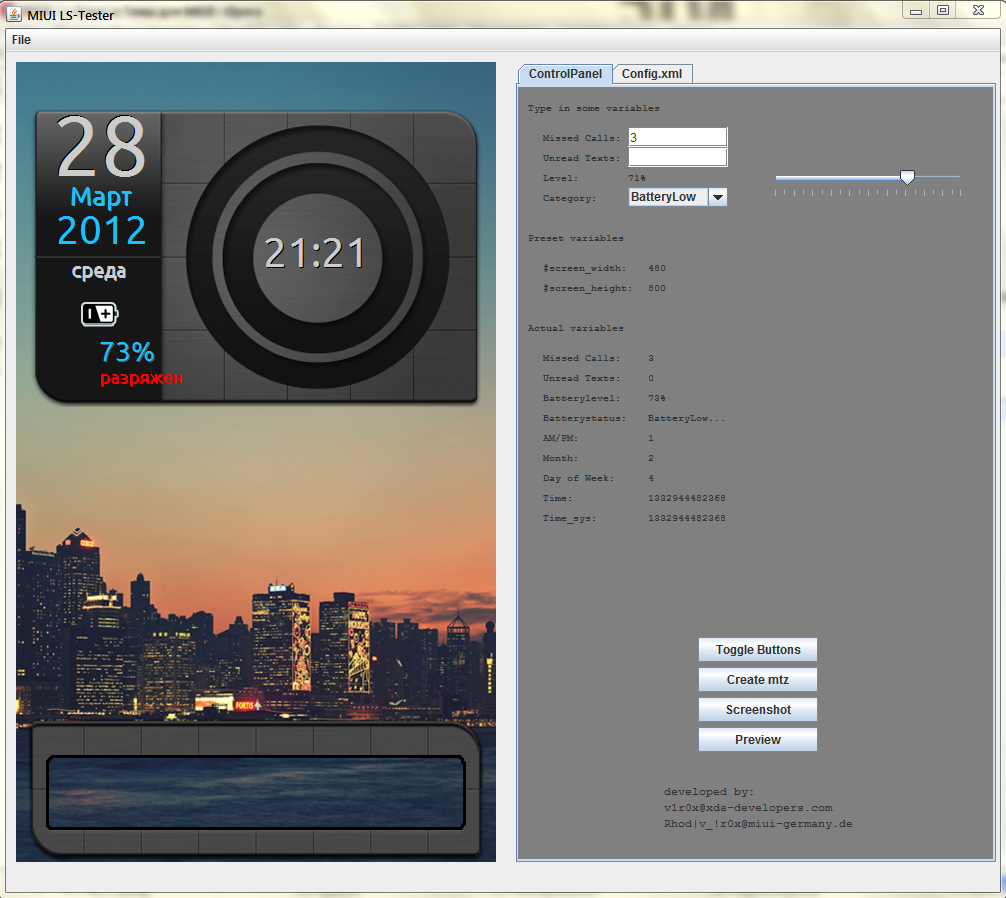

[MIUI] Lockscreen-Debugger
Автор: v1r0x
Описание:
Отладчик локскринов на ПК.
Известная проблема - при отладке локскрина много времени тратится на сопутствующие процессу операции:
-распаковка локскрина,
-запаковка локскрина,
-перенос измененного mtz на карту памяти,
-применение локскрина.
Грубо говоря, при изменении, допустим только одного значения координаты, весь процесс необходимо производить вновь.
Данная утилитка создана для того, чтобы разработчик мог сосредоточиться только на процессе отладки,
минуя промежуточные шаги.
Программа находится в стадии бета тестирования.
Инструкция
Что необходимо для работы:
- Java Runtime, программа написана на java.
Что в архиве:
В архиве находятся 5 файлов/папок:
- advanced (папка)
- wallpaper (папка)
- MIUI-LS-Tester.jar (исполняемый файл программы)
- bgtWeather.db (файл базы данных погодного виджеты 9sweather)
- systemCPs.db (база вызовов, смс, контактов для ContentProviders [еще не закончено])
Можно заменить содержимое папок wallpaper и advanced на свое,
но автор не гарантирует что это будет корректно работать (шютка такая).
Некоторые функции еще не реализованы (unlocker и variables элементы, например: #unlocker.move_x)
Все, что поддерживается программой, можно найти в \advanced\manifest.xml
Как пользоваться:
Распаковать содержимое архива в отдельную папку и дважды кликнуть по MIUI-LS-Tester.jar
Либо запустить cmd, в окне вставить команду
java -jar MIUI-LS-Tester.jar
Краткий обзор:
После запуска программа отобразит диалог, в котором надо подтвердить, либо ввести свои размеры локскрина.
После запуска необходимо выбрать manifest.xml для редактирования через команду
File-Open XML
и нажать кнопку 'Preview' в правой части окна программы.
После первого нажатия кнопки 'Preview' отобразятся еще три кнопки:
Screenshot:
Будет сделан скриншот текущего локскрина и помещен
в папку <MIUI-LS-Tester.jar-Location>/preview/lockscreen_preview_x.jpg
create mtz:
Будет создан файл темы, содержащей локскрин. Файл создается в корне папки с программой.
toggle buttons:
Переключает Trigger-кнопки.
Так как они невидимы, их переключение производится посредством нажатия на эту кнопку.
Назначение остальных элементов управления в верхней правой части понятно без лишних описаний.
При изменении manifest.xml при открытой программе достаточно нажать кнопку 'Preview' для того,
чтобы изменения были восприняты программой.

Цвета в xml файле
#ff000000 (чёрный цвет) на белый #ffffffff или на какой вам нравится.
Так же можете поиграться с прозрачностью. В значении #ff000000 первые ff это прозрачность. Т.е FF это полность непрозрачный, 00 соответственно полностью прозрачный.

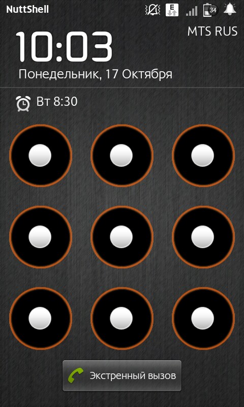

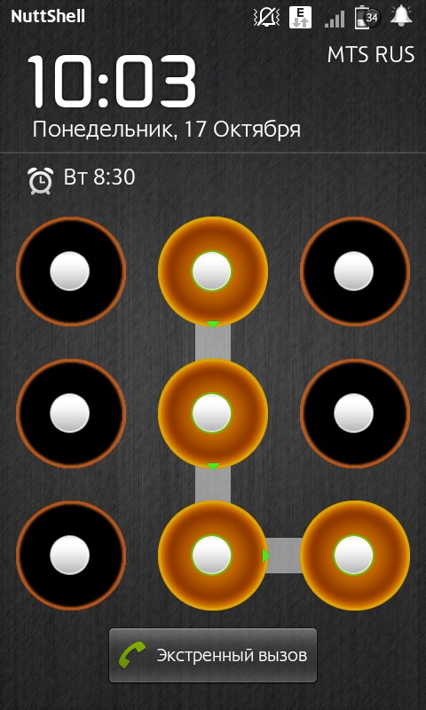

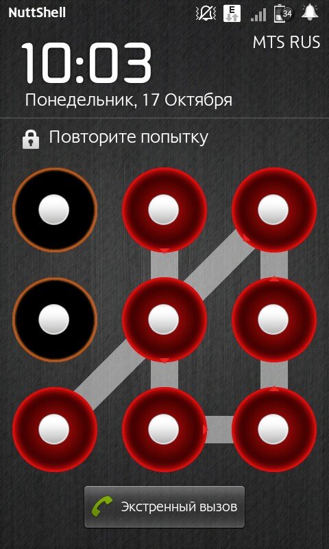

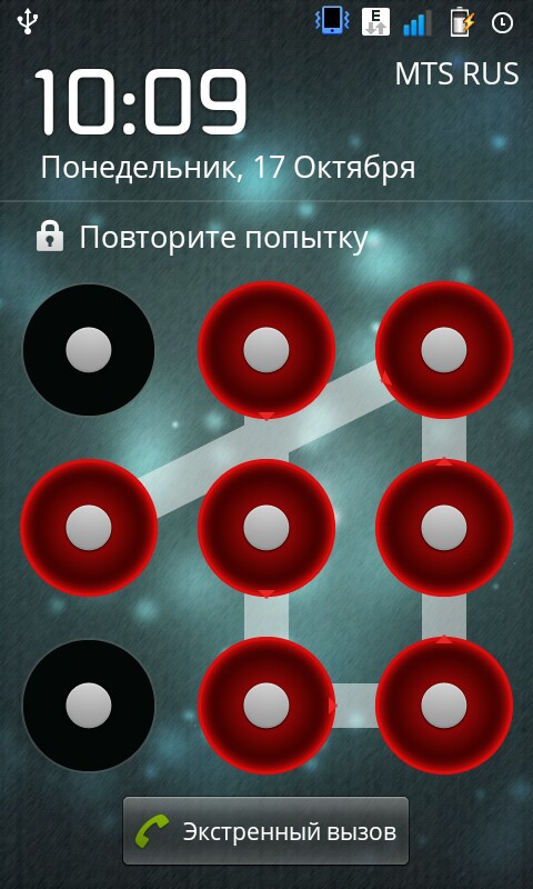

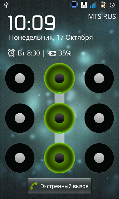

Оформление экрана ввода ключа блокировки
По умолчанию экран ввода ключа блокировки выглядит так:
Прикрепленное изображениеПрикрепленное изображениеПрикрепленное изображение
Файлы графических изображений находятся в
framework-res.apk\res\drawable-hdpi\ вашей прошивки и их можно переопределить темой,
если добавить свои файлы в
framework-res\res\drawable-hdpi\ вашей темы.
Описание графических файлов:
– центральный круг в не нажатом положении (на скриншоте 1 - меньший серый)
– центральный круг в нажатом положении (на скриншоте 2 - меньший черный)
– линия, появляющаяся при соединении больших кругов
– маленькая стрелка-указатель при соединении (правильном) больших кругов
– маленькая стрелка-указатель при неправильном соединении больших кругов
– изображение большого круга при отсутствии нажатия (соединения) (на скриншоте 1 - большой черный)
– изображение большого круга при соединении (правильном) больших кругов (на скриншоте 2 - большой зеленый)
– изображение большого круга при неправильном соединении больших кругов (на скриншоте 3 - большой красный)
Пример, как можно сделать:
Скачать шаблон и пример:
Прикрепленный файл framework_res_modified_orange_indicator.zip   ( 25.72 килобайт ) Кол-во скачиваний: 482
Прикрепленный файл framework_res_original_indicator_template.zip   ( 25.28 килобайт ) Кол-во скачиваний: 469

Вывод заряда батареи на экран блокировки:
Параметр category="" предназначен для того, что бы информировать пользователя о состоянии батареи и выводить инфу, свойственную только!!! для данного состояния..
Пример:
<Text x="70" y="501" color="#aaffffff" align="left" size="22" category="Charging" format="%d%% зарядка.." paras="#battery_level" alpha="150 - #ring.state*255" />
Если мы уберем из данного выражения category="Charging", то на экране будет постоянно висеть надпись 50% зарядка.., не зависимо от состояния батареи, как то Зарядка, Заряжено, Разрядка..
у параметра category есть 4 состояния которые можно использовать:
the state of plug and battery
Normal:0
Charging:1
BatteryLow:2
BatteryFull:3
Например:
<Text x="70" y="501" color="#aaffffff" align="left" size="22" category="BatteryLow" format="Осталось %d%% заряда..Подключите ЗУ" paras="#battery_level" alpha="150 - #ring.state*255" />
Здесь при использовании category="BatteryLow" у нас появится надпись на экране "Осталось 15% заряда..Подключите ЗУ" только!!! при достижении min уровня заряда..В любом другом случае ее не будет видно..
Еще:
<Text x="70" y="501" color="#aaffffff" align="left" size="22" category="Normal" format="Батарея разряжается.Осталось %d%% " paras="#battery_level" alpha="150 - #ring.state*255" />
Здесь при использовании category="Normal" у нас появится надпись на экране "Батарея разряжается.Осталось 75%" только!!! при отключенном ЗУ(будь то сеть или ЮСБ)
Еще эти параметры можно использовать для вывода изображения.
Например:
<Image x="0" y="0" src="low.png" category="BatteryLow"  alpha="150 - #ring.state*255" />
При min уровне заряда (category="BatteryLow") на экран выведется картинка (src="low.png"), а на ней надпись Осталось %d%% заряда..Подключите ЗУ

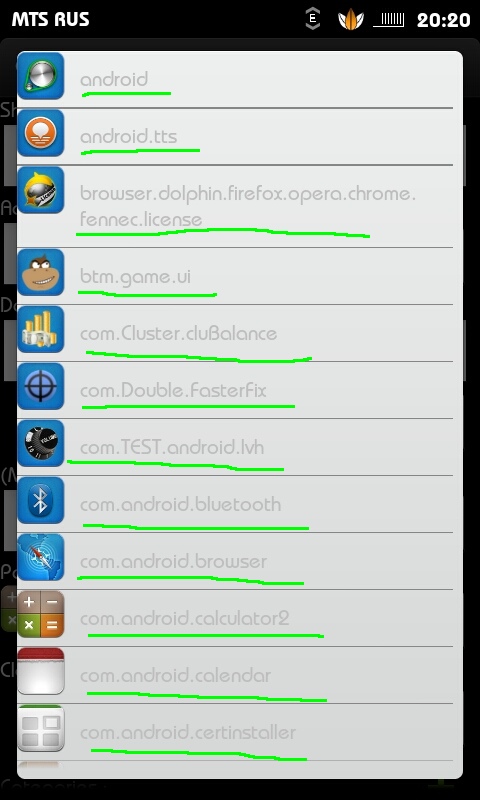

Как узнать правильное имя для иконки приложения?
Для всех установленных на вашем кпк программ, к которым нет замены в установленной теме,
имена иконок (и сами иконки установленных приложений) можно найти в папке
Data/system/customized_icon_1
Как заменить иконки?
Установите на кпк эту программу. https://market.android.com/details?id=teq.Q...e=search_result
- в основном меню тап по кнопке Package
- откроется список приложений, которые установлены на Вашем девайсе, ищем нужное, смотрим его имя, и переименовываем иконку аналогично этому названию
- добавляем иконку в пак mtz

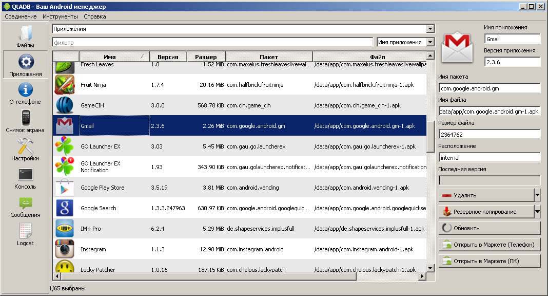

Шаг 3: Нужно узнать имя процесса, для которого предназначается та или иная иконка. Сделать это можно двумя способами:
(Способ 1:)
Для большиства стандартных и наиболее популярных приложений в любом большом иконпаке уже есть иконки и называются они правильно. Вы можете просто делать по аналогии называть свои иконки так, как названо там. Я например делал так: устанавливал какой то большой иконпак; смотрел на иконку приложения которую я хочу заменить; находил ее в куче png файлов установленного у меня иконпака; переименовывал мою новую иконку так же как названа иконка из правильного иконпака.
(Способ 2:)
Установите программку QtADB (как правильно ее установить смотри ниже).
1. Запускаем программу.
2. Слева во вкладках выбираем "Приложения" и ждем пока программа получит весь список приложений.
3. В полученной таблице видим следующее: иконку вашей программы, название, версию, размер и пакет. Нас с Вами интересует Иконка (если хотите видеть, что меняете) и колонка "Пакет".
4. Переименовываете нужную иконку в соответствии с колонкой "Пакет".
Например для Gmail колонка "пакет" содержит "com.google.android.gm". Следовательно и иконку вы должны назвать "com.google.android.gm".
