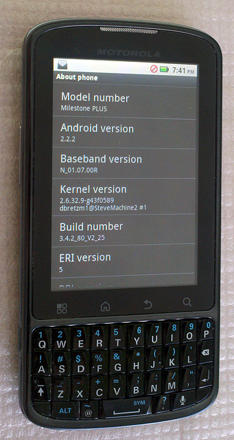

попался мне такой аппарат. Отличий от Droid Pro XT610 не нашел, подозреваю, что оно одно и то же.
Также CDMA+GSM.
Чуда не случилось sad.gif USSD не работают sad.gif А я так надеялся smile.gif

Нет, он не китайский, а из США. Был лочен под оператора Cellular South. Входную цену история умалчивает smile.gif Языка только два - английский и испанский. Внутри - полная копия ДроПро.

А случаем не пробовал прошивки от прошки ставить?

еще нет smile.gif счас попробую.

не забудь с начала забекапить струю прошивку с помощью квм, а то потом фиг найдёшь сбф под это чудо.

Не забэкапил... Пошло литься, сижу - крещусь smile.gif Чудов есть еще парочка, чем бэкапить?
Добавлено позже (20.6.2012, 10:48):
Всё получилось. SBF 3087 от дроида про - и телефон работает, он теперь стал дроидом про smile.gif

рутуешь, ставишь Droid 2 Bootstrapper и уже с модифицированного рекавери снимаешь бекап прошивки.
