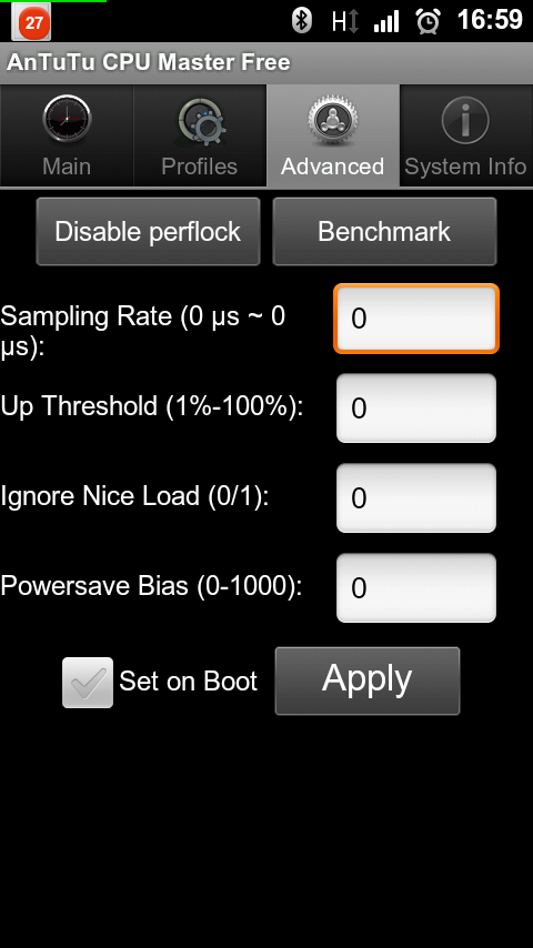

Oбъяснение значениям в разделе "Advanced"
- Sampling Rate - время, которое аппарат будет думать, стоит ли переключать частоту, а точнее даже, сколько времени по достяжении порога будет работать проц на низкой частоте;
- Up Threshold - порог, на котором сработает отсечка времени до переключения;
- Ignore Nice Load - приоритет, там выбор то 0 и 1. 0 это стандарт, 1 пониженый...;
- Poverslave Bias - это значение регулирует, на сколько быстро будет сваливаться частота обратно на минимум.
