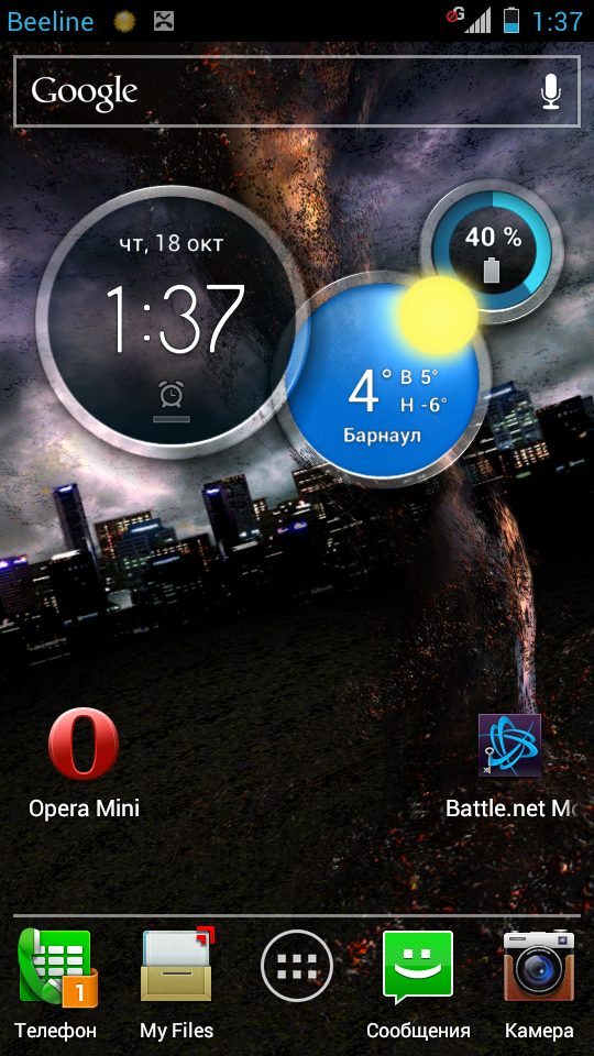

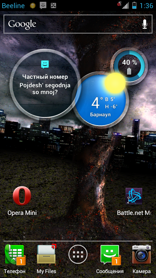

Немного скриншотов:
Скриншоты
Информация:
В русификатор встроен Gradient Fix - исправление градиентов в приложениях. (убирает "лесенку" в градиентах)

Цитата(Sufy @ 18.10.2012, 0:50) *
Цитата.`V`@`$`Y`@`... @ Сегодня, 21:28)
* установил лаунчер от RazrM и получил ещё симпатичные и полезные виджеты.
а это не тот где нотифи как у айфона?
Если имеются ввиду уведомления возле соответствующих событию иконок, то да:
(Внизу пример, пропущенные телефон и смс, также уведомление отображается на виджете часов)

Цитата(Sufy @ 18.10.2012, 2:00) *
Цитата.`V`@`$`Y`@`... @ Сегодня, 22:53)
* Если имеются ввиду уведомления возле соответствующих событию иконок, то да:
На xda есть тема, посвященная установке лаунчера razrM на обычный.
Следуя инструкции в заголовке, все заработает.
Вкратце:
Скачать лаунчер, виджеты: круги (вроде не работает без погоды ->), погода, сообщения, QuickView (это и есть тот самый виджет нотификации, не знаю заработает работает ли на стандартном лаунчере). Ну и по желанию там же есть камера, галерея и ещё что-то...
Закинуть все это в system/app, установить права RW-R-R и установить прямо из этого каталога. После перезагрузки все заработает.
(главное делать бекапы стандартных приложений не забывай) )
