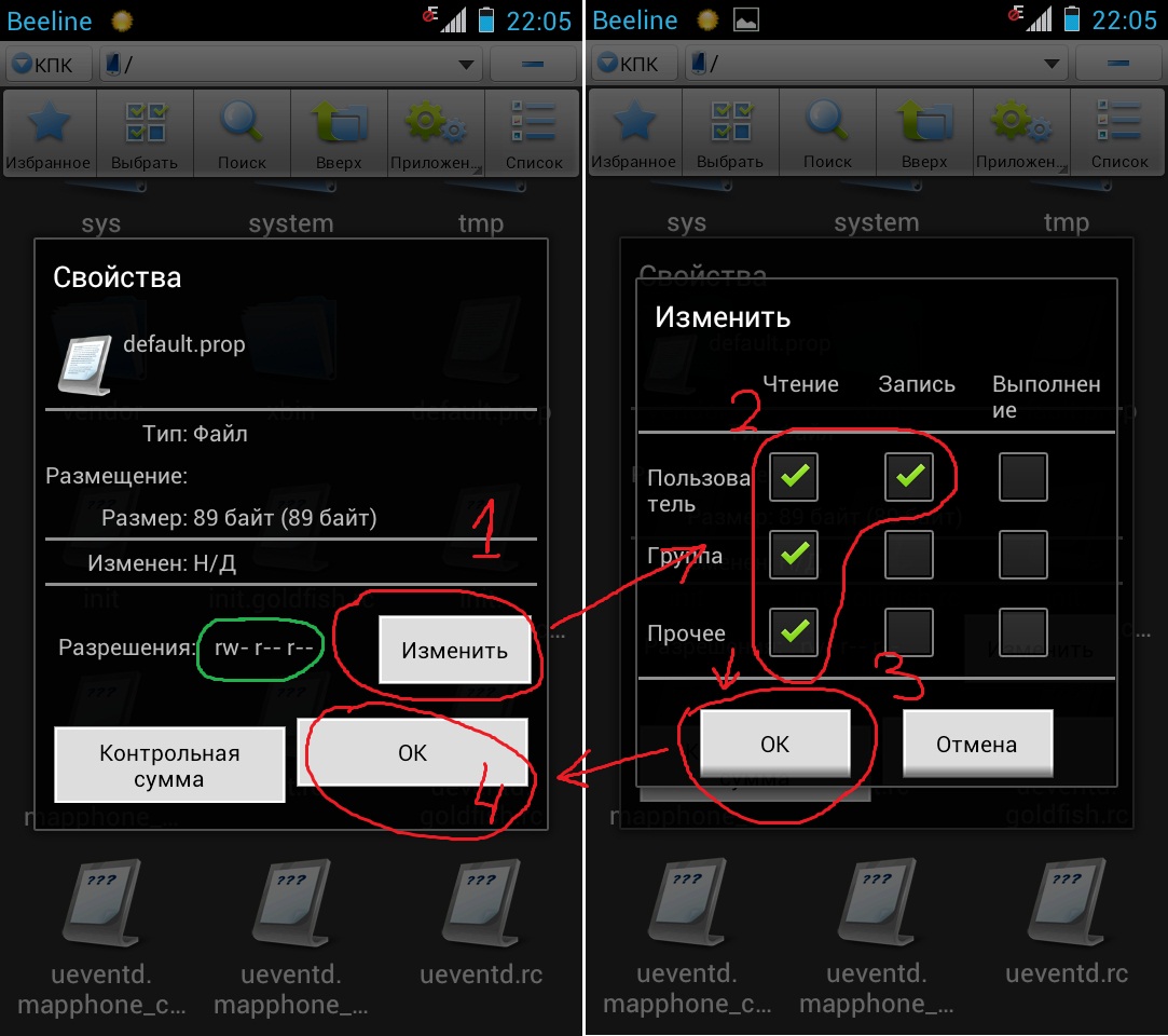

Цитата(Sufy @ 18.10.2012, 20:37) *
как в андройде права файлам назначать?
Если имеется Root, то ES Проводник: Запустить и найти у него в настройках "Root-права" - и поставить все 4 галочки в этом меню.
Далее находишь файл, которому нужно дать права, касаешься и удерживаешь его, появляется контекстное меню, в самом низу выбираешь "Свойства": далее сделать, как на картинке:
В итоге, вышеупомянутые, полученные RW-R-R, обведены зеленым цветом на скрине.

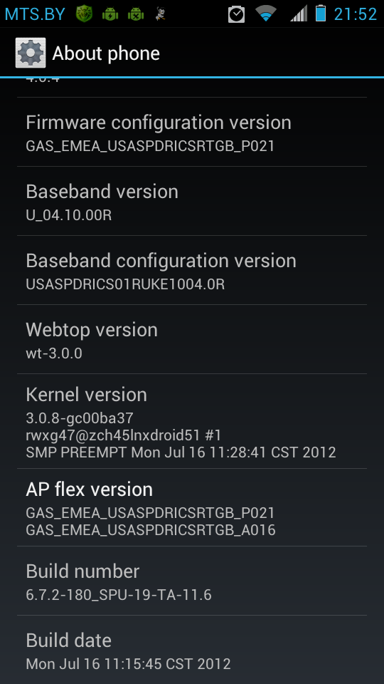

HuKuTa_07
сообщение 19.11.2012, 19:33
Регистрация: 17.11.2012
Пользователь №: 238 429
Модель телефона: XT910
Heo4
Цитата(Zoxer @ 18.11.2012, 12:31) *
Цитата(HuKuTa_07 @ 18.11.2012, 13:40) *
К Сожелению я не могу знать стоит там русик или не стоит, так как я его купил таким, как можно это узнать?)
Когда жму обновить сис-му, он скачивает обновление, после пишет что я могу выбрать сейчас обновить или пойзже я жму сейчас, тело перезагружается появляется картинка андроида, как я понял начинается прошивка идет она до примерно до 1\6 и тут же гаснет подсветка, тело перезагружается, и пишет что возникла ошибка какаето(
Андроид стоит
4.0.4 почитал на форумах говорят что андроид не поддерживает теги нашего формата( я не оч разбираюсь в этих тегах) но у тебя не было таких проблем с твоим ХТ ?
Может они там в магазине что то не так сделали?!) smile.gif как это обычно бывает cry.gif
Извени за нубизм, но я не могу столько информации воспринят что на форуме написанна что такое MIUI-2.11.16, это система? или модифицированная модель телефона типо Razr Maxx??
MIUI - это система, но пока не забивай себе этим голову.
Скачай это https://play.google.com/store/apps/details.b290Y2hlY2siXQ.. и узнаешь рут есть или нет
В меню о телефоне есть упоминание deodexed?
В любом случае изучай инструкцию по прошивке оригинальных прошивок (мануал в шапке)
Results:
Congratulations This device has root access!
Если я правельно понял Походу стоит)
упоминаний нету никаких..
Версия прошивки GAS_EMEA_USASPDRICSRTGB_p021
так понял что американец, и что я тоже смогу на него азию установить?
по принципу скачать RSD установить и прошить просто прошивкой
Blur_Version.673.94.324.XT910.MEAsiaRetail.en. Или я ошибаюсь а то страшно такой телефон загубить?!)
Zoxer
сообщение 19.11.2012, 23:29
Сообщений: 215
Регистрация: 15.10.2007
Пользователь №: 150 716
Модель телефона: MPX200 RAZR XT910
Прошивка: сток 4.1.2
64Gb Internal storage))
Рейтинг: 75
Цитата(HuKuTa_07 @ 19.11.2012, 21:33) *
Results:
Да рут стоит
Но не американец, азию ставь смело
У меня установлена такая Blur_Version.673.94.324.XT910.PSHAsiaRetail.en.03
После ее установки прилетает обновка до Blur_Version.673.94.328.XT910.PSHAsiaRetail.en.03 , ставить обязательно!
