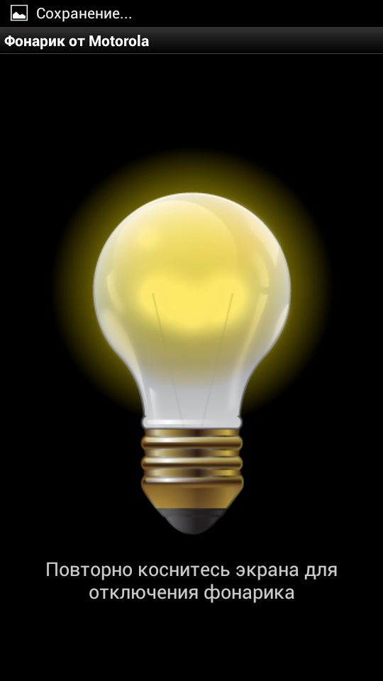

Перевёл на Русский и Украинский языки приложение Droidlight версия 5.6 (фонарик от Motorola) laugh.gif
тема находится ТУТ
Сообщение отредактировал Lord Awerd - 17.12.2012, 15:12

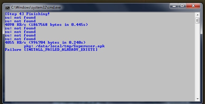

Доброго времени суток! Помогите пожалуйста с рутом!
motorola razr maxx xt910
подскажите для моего XT910
номер сборки - 6.5.1-167-SPD-IRD-40
AP flex version - GAS_ASIA_ASASPDRRTUAE_P011,
GAS_ASIA_ASASPDRRTUAE_P012
SYSTEM VERSION - 65.1.40.XT910.MERetail.en.06
android 2.3.6
Попробовала все представленные варианты, ни один не помог. Может дело в прошивке? Подскажите, что сделать чтобы всетаки получить права суперпользователя?
Заранее благодарна.
android 2.3.6
Заранее благодарна.
Галочки проставляла в "для разработчиков"?
Ne_podarok
сообщение 23.12.2012, 10:47
Регистрация: 1.10.2008
Из: Россия, Смоленск
Пользователь №: 182 652
Модель телефона: Motorola razr maxx xt910
Да, конечно!
во время установки пишет что файл su не найден, хотя в конце написано, что рут получен... Может быть дело в дровах?Хотя в деспетчере проверяла, обновление не требует, девайс видит. Уже все облазила, третьи сутки бьюсь.
Вот что выдает Прикрепленное изображение
Сообщение отредактировал Ne_podarok - 23.12.2012, 11:18
Moto~Demon
сообщение 23.12.2012, 10:55
Indestructible
Пользователь №: 95 320
Модель телефона:
Рейтинг: 491.5
Цитата(Ne_podarok @ Сегодня, 13:47)
* Да, конечно! И отладку по юсб и для разработчика. В основном при использовании командной строки в конце процедуры мне пишет, что супер юзер не установлен. Может быть дело в дровах? Хотя в деспетчере проверяла, обновление не требует, девайс видит. Уже все облазила, третьи сутки бюсь.
Попробуй перед началом процедуры загрузить из маркета Superuser. Мне не понадобилось, но где-то читал, что это нужно.
Добавлено позже (23.12.2012, 13:56):
PS. Сам рут получил по этой инструкции без проблем. Делал под линухом.
Ne_podarok
сообщение 23.12.2012, 11:42
Не помогло, поставила из маркета, запустила батник и опять те же яйца пишет фал не найден.
Добавлено позже (23.12.2012, 16:06):
ВСЕ Я ЕГО ПОБЕДИЛА yesyes.gif !!! Дело походу было в прошивке, ОГРОМНОЕ СПАСИБО за ссылку там же нашла рутинг для версии Android 2.3.6.
Moto~Demon
сообщение 23.12.2012, 12:33
Indestructible
Модель телефона:
Рейтинг: 491.5
Цитата(Ne_podarok @ Сегодня, 14:42)
* ВСЕ Я ЕГО ПОБЕДИЛА !!! Дело походу было в прошивке, ОГРОМНОЕ СПАСИБО за ссылку там же нашла рутинг для версии Android 2.3.6.
Ой, беда в моей невнимательности, я не посмотрел, что андроид 2.3 smile.gif Хорошо, что разобралась.
