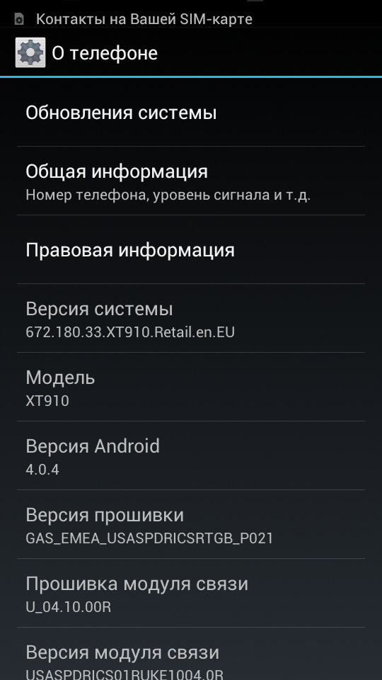

Чтобы найти версию Вашего аппарата перейдите в Settings > About phone. Он будет расположен в самом низу > Build number.

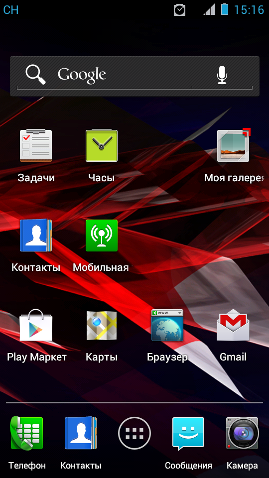

Немного скриншотов:
Скриншоты
Информация:
В русификатор встроен Gradient Fix - исправление градиентов в приложениях. (убирает "лесенку" в градиентах)
Установка:
Для установки вам потребуются root и BootMenu Manager (инструкции как все это установить есть в шапке темы)
1.Скачайте русификатор, скопируйте его на память телефона или флешку.
2.Откройте BootMenu Manager, во вкладке Welcome нажмите на большую кнопку Reboot/Shutdown.
3.В появившемся окне выберите Custom Recovery, подтвердите ваш выбор нажатием Yes.
4.Когда телефон зайдет в рекавери, выберите пункт Install zip package, используя кнопки громкости для навигации и кнопку питания для подтверждения выбора.
5.Выберите пункт Install a zip package.
6.В появившемся списке найдите скачанный русификатор (RUS_RAZR_***) и подтвердите его установку.
7.Подождите, пока установится русификатор (около минуты).
8.Когда русификатор установится, выберите +++ Go Back +++.
9.В главном меню перейдите в пункт Power options, а затем выберите Reboot.
10.Подождите, пока включится телефон.

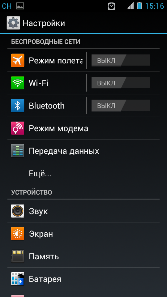

11.Откройте в телефоне Settings > Language & input > Language.
12.Выберите Русский.

Устанавливайте русификатор предназначенный для вашей версии прошивки! (посмотреть версию прошивки можно в Settings > About phone / Настройки > О телефоне)
Нельзя ставить русификатор от 6.7.2-180 на, к примеру, 6.7.6-226 и наоборот!
Не устанавливайте русификатор на кастомные прошивки!

Подскажите по подробней как посмотреть регион для прошивки у меня надписи такие же телефон выдавал но не одна прошивка не подошла. Грузится и в фастбут и в рекавери. при загрузке висит на глазе робота. Не прошивается рсд. Его видит но как начинается прошивка или теряет или еще что. Акум заряжается. имей 990002012151575. естевственно бэкапа нет. бекап подменили модифицированной прошивки и прошили вот такой и получился. Пробовал через ADB команды тел в дистпетчере есть но на команды не хочет реагировать. драйвера менял не помогло. Что еще попробовать готов почти на любые эксперименты... XT912. Попробовал прошить через flash it прошивается только пункт radio
