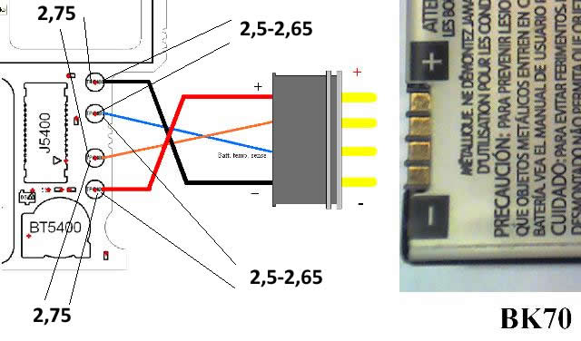

обломился шлейф, чё делать не знаю, где можно приобрести (может у кого от своего есть)
http://www.skyservice.com.ua/item/view/124...om-batarei.html
такой шлейф,жаль почти во всех интернет магазинах его нет в наличие уже.ни у кого не осталось от своего сломаного может?

ну а по делу, у меня есть такой, но думаю тебе проще припаять 4 проводка и не париться. Схема (картинка) точно есть тут на форуме, ткт сам неоднократно пользовался.

не помнишь где схема есть?найти не могу, обрыл уже весь форум.просто читал что с пайкой проблемы с зарядкой возникают

упал в раскрытом состояние со стола, не мог понять почему не включается, от сети включается (с включеным зарядником) а просто с батарейкой нет. разобрал оказалось отломился...нашёл вообщем схему,
буду пробовать тогда сам делать, но говорят типа проблемы с зарядкой возникают.всё равно хотелось бы раздобыть тот шлейф
