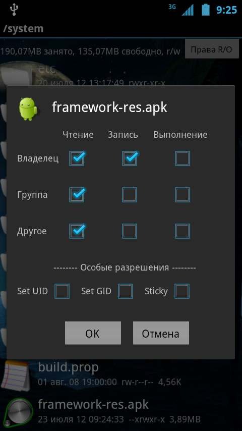

Итак, подписанный и переименованный в framework-res.apk файл с помощью RE перемещаем в папку system телефона. Тем же RE выставляем нужные разрешения файла

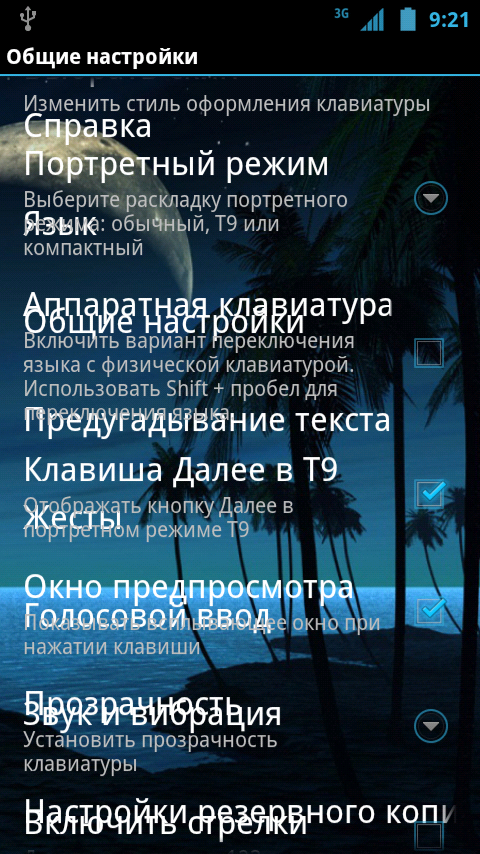

Дело в том, что желательно "прикрыть" обои сверху полупрозрачной заливкой. Особенно если обои пестрые и текст меню плохо читается. Есть ещё один момент В частности, в Настройках SmartKeyboad 2-го уровня обнаружился вот такой косяк
К сожалению, непосредственно вставить цвет в строку нельзя (процесс сборки вылетает с ошибкой), только ссылку.

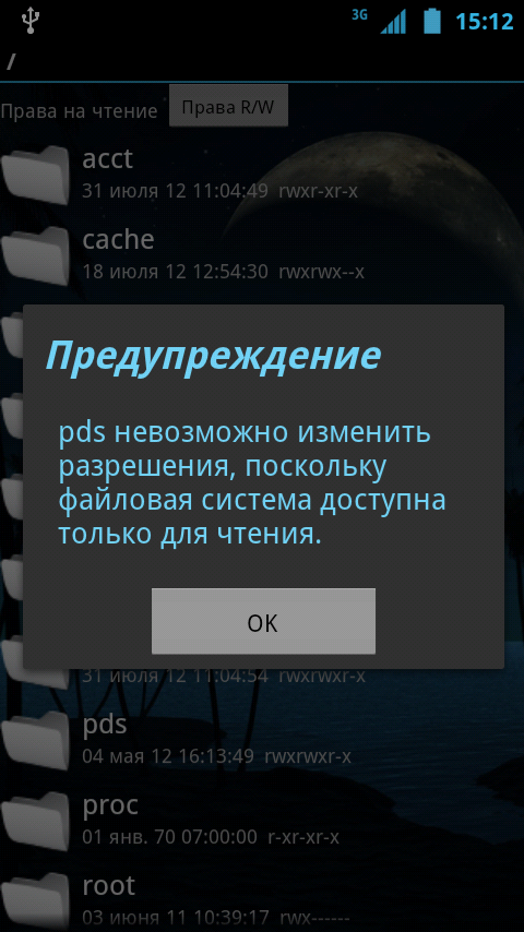

Собственно, с заголовком всё. Впрочем, точно так же можно изменить шрифт текста в окне Предупреждения в строке:
<TextView android:id="@id/message" android:padding="5.0dip" . . . style="?android:attr/textAppearanceMedium". . .
Вот так:Прикрепленное изображение
