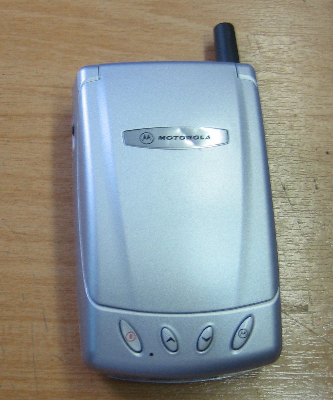

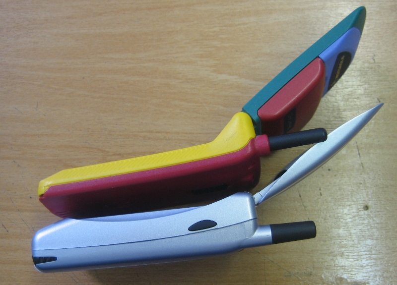

И так - встречайте - Motorola Accompli 008

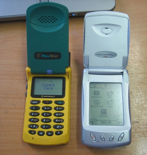

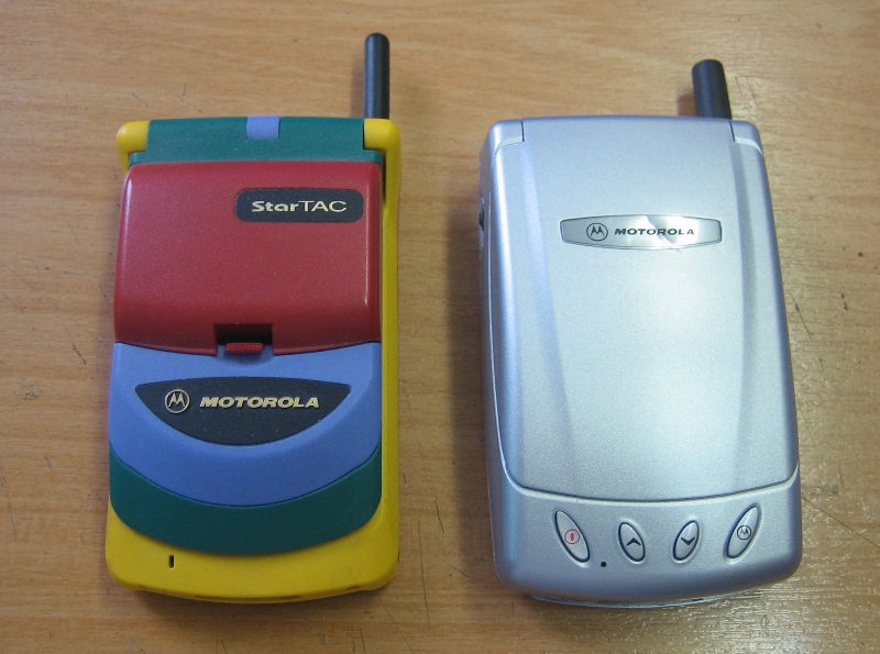

Рядом со Strtac Rainbow Edition
Accompli несколько толще и тяжелей - ну там же и начинка более продвинутая smile.gif

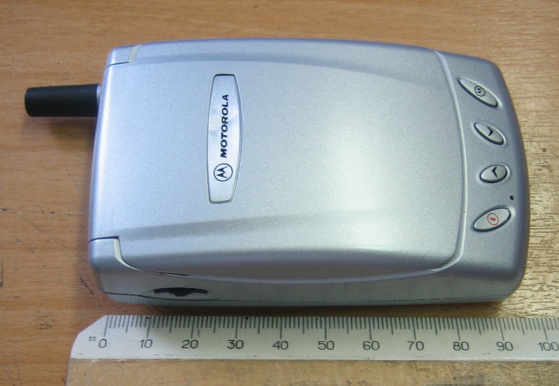

Размеры

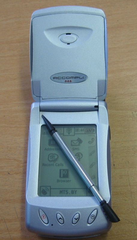

Клавиатуры в нем нет - резистивный тач. Черно-белый ЖКИ с зеленой (отключаемой) подсветкой отлично виден даже на самом ярком солнце

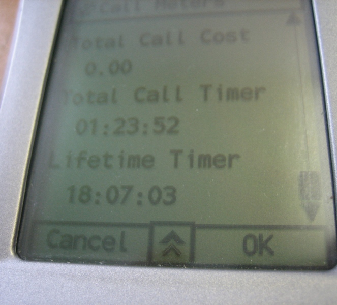

Экземпляр не ушатан жизнью - мне он достался с таймером, на котором было 16 часов разговоров.

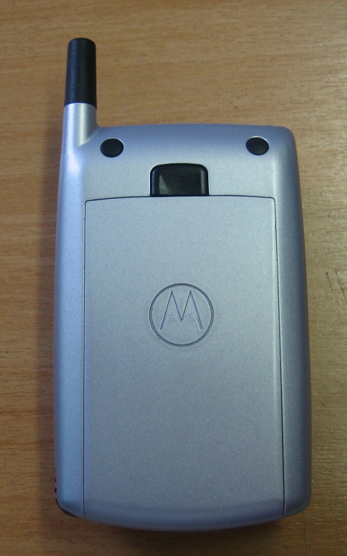

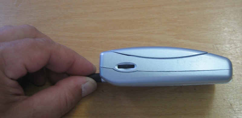

На левой стороне - многофункциональное колесико - кроме неполного вращения оно еще и нажимается

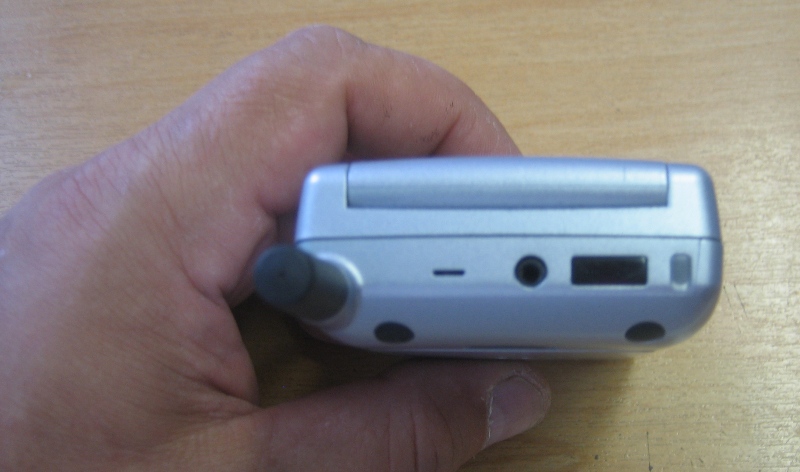

Верхняя сторона - антенна, разъем для наушников, ИК-порт
Вид снизу
Вставлю забытую фотку со стилусом. Стилус интересный - он раздвижной - телескопический. В общем, большинство операций просто пальцем делаются (играть в блэкджек правда не очень удобно пальцами)

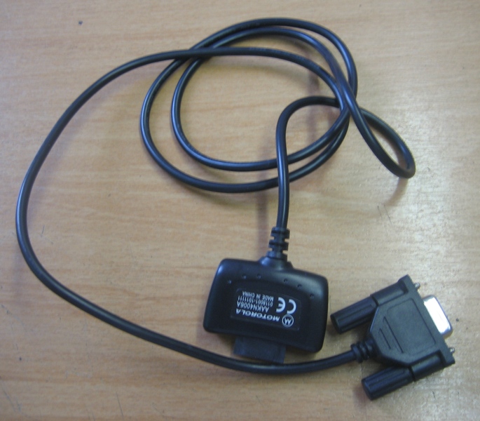

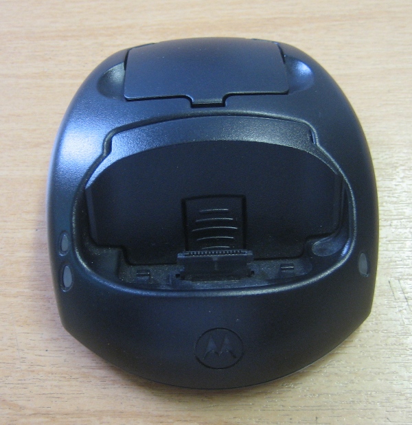

И прочие рюшечки - дата кабель (под ком-порт) и стакан для зарядки. Стакан позволяет вставлять и заряжать дополнительный аккумулятор

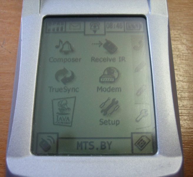

Достался мне симпатишнейший раритет Motorola Accompli 008, ищу программу для его синхронизации с ПК. Два дня поиска - выяснил название - TrueSynk и что версия должна быть НЕ 3.1 а более ранняя.
Может есть у кого в коллекции? Поделитесь. Или подскажите, чем еще можно добраться до записной книжки в телефоне.

Сейчас вряд ли что-то найдешь, увы с 2002 года мало чего осталось.
Хотя постой. Пять минут в поисковике:
http://www.motor008.narod.ru/downloads.html
Прямо для твоей модели!

Спасибо за ссылку, уже качаю! У меня пара дней ушла на поиск -но так ничего и не нашел

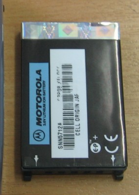

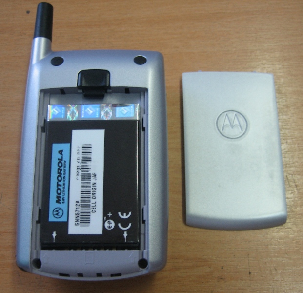

SNN5712A - оригинальный аккумулятор на этот девайс. Не использовался нигде, кроме этого телефона. Ну, мне так по результатам поиска показалось.
Представляет из себя прямоугольную коробочку, одна из стенок которой заклеена наклейкой с фирменной маркировкой.
Аккуратно отдираем

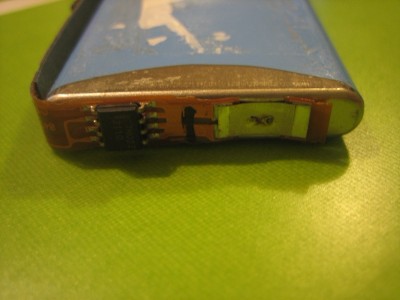

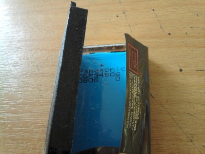

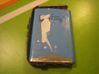

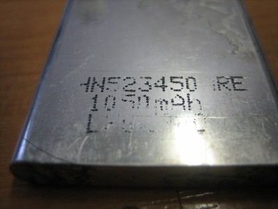

Внутри - элемент от Panasonic cgp34506 и контроллер.
Контроллер точечной сваркой кстати соединен.
В домашнем хозяйстве приборов, способных это сделать, у меня нет. Но нас это пока не останавливает.

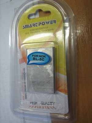

Идем с этим счастьем туда, где продают аккумуляторы для мобилок. Меня занесло на радиорынок.

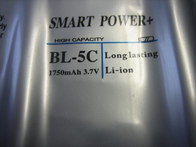

В ларьке, где оба продавана были несколько не славянской национальности, мне был предложен, как подходящий по размеру, аккум для Nokia - BL-5C, производства престижной фирмы Smart Power+ емкостью аж целых 1750мА. Стоит счастье сорок пять тыщ (белорусских, около 5 американских уе)

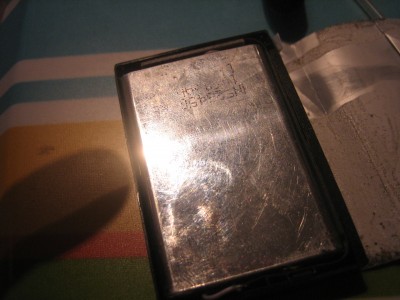

Разбираем.
Нужно точно так же, как с предыдущим - снять наклейку по периметру.
Наклейка
Под наклейкой - аккумулятор точно такого же размера, как мне нужен.
Правда от емкости, заявленной производителем и продавцами осталось чуть больше половины
Собираем все вместе. К контактам аккумулятора паял монтажный провод с фторопластовой изоляцией (маркировку не помню, давно я не по этим делам). Так конструкция получилась не такой жесткой (что удобно для вставки в корпус) Перед пайкой СЛУЧАЙНО заметил, что полярности на новом и старом аккумуляторе разные - у одного минус на корпусе, у другого - плюс. Спаял правильно. Вставил в корпус от мотороловского аккумулятора,

Остерегайтесь аккумуляторов Smart Power!
размер элемента в нокиевской батарее BL-5C - 6x34x50.
Кста, элемент, который у меня стоял - Panasonic cgp34506 имеет размеры 6x34x50 - т.е. в маркировке элемента скрыты его размеры - ширина-длина-толщина.
