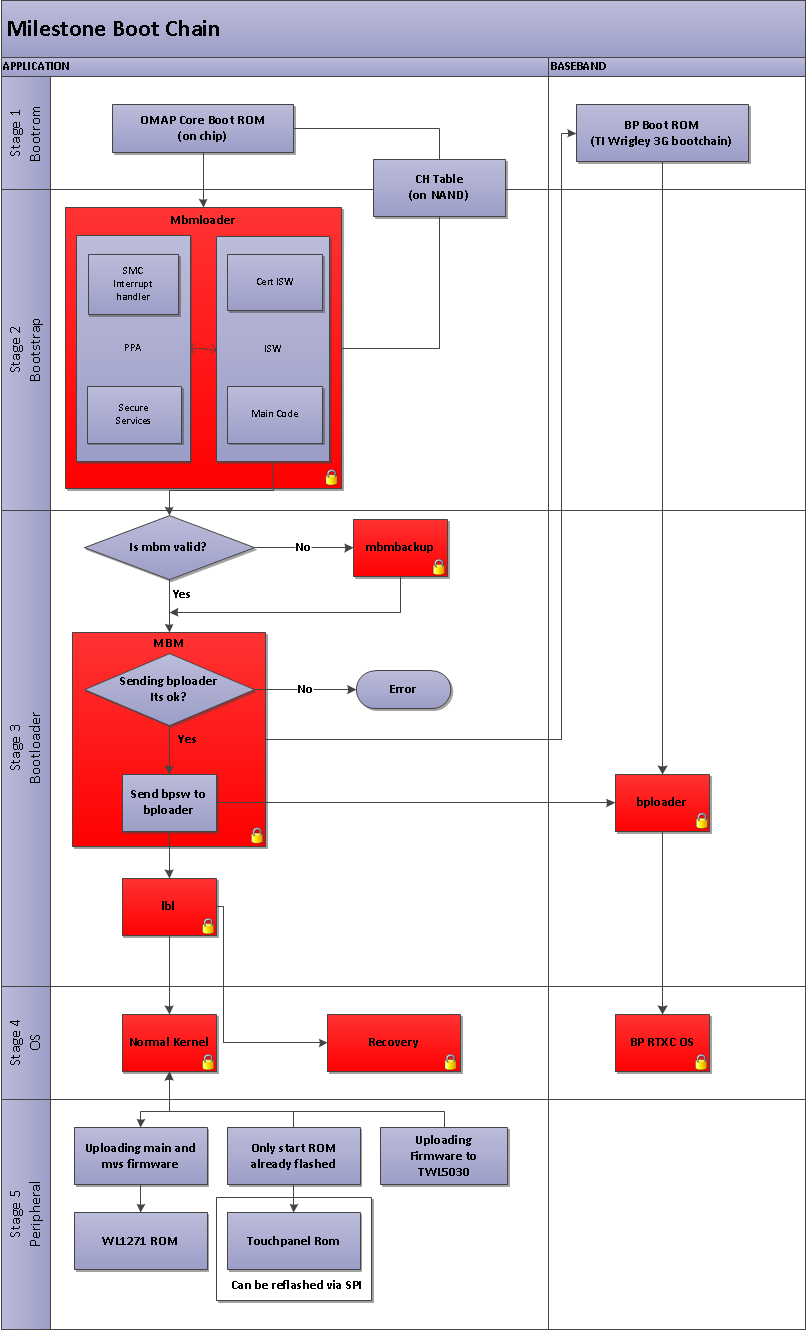

Процесс загрузки Motorola Milestone
За предоставленную инфромацию выражать благодарности всей команде and-developers.com
Последовательность загрузки:
  1. OMAP 3430 core cpu
  2. ...
1. OMAP3430 core cpu BOOT ROM (32k)
Как оказалось бутром одинаков для Milestone, Droid и Palm Pre.
Разбили по сегментам, как указано в TRM (референс мануал), выделили строки, некоторые структуры и функции. Постарался сделать максимально чисто, и понятно. Работаем над базой по-очереди, поэтому это результат коллективного труда, также вносим изменения по совету опытных людей.
2. DSP TI TMS320C6454 BOOT ROM (32k)
3. Core cpu mbmloader
Прикрепленный файл mbmloader-01.idb.gz   ( 239.87 килобайт ) Кол-во скачиваний: 312
4. Core cpu mbm
Прикрепленный файл mbm-90.72.idb.gz   ( 564.72 килобайт ) Кол-во скачиваний: 316
5. DSP cpu mbm
5a. DSP cpu bploader
5b. DSP cpu firmware
6. Core cpu lbl
Диаграмма:
Единственное условие использования предоставленных здесь данных - возврат сделанных изменений и находок
Оригинал тут: Boot chain
