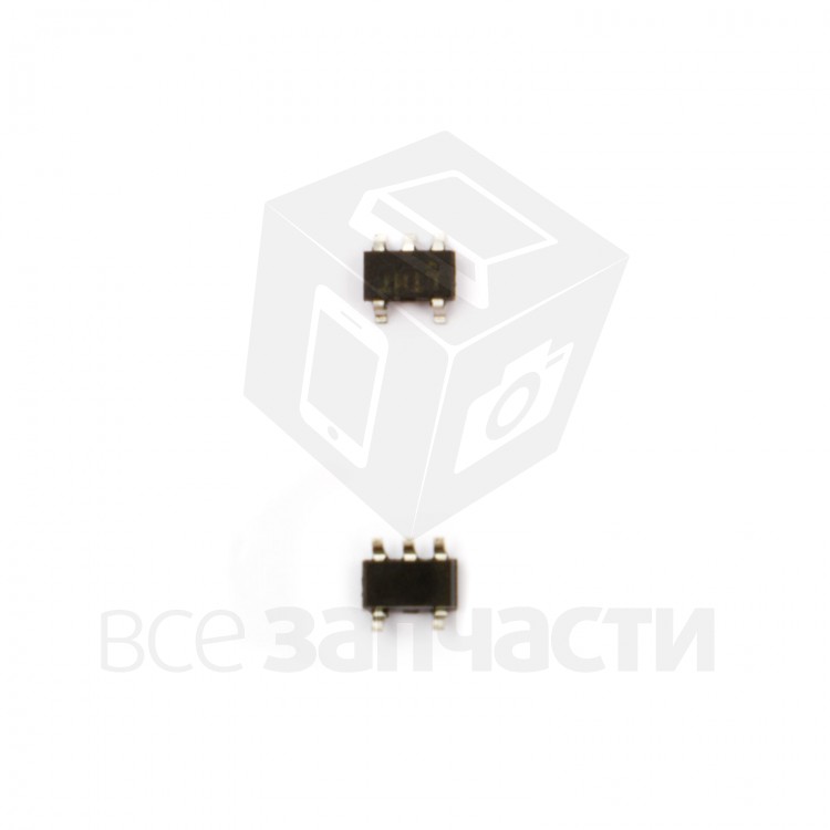

Вот этого не знаю. Но скорее всего там будет твердотельный датчик Холла. Примерно так выглядит:

Да, если он, конечно, присутствует. Но мне кажется там вообще телефон определяет сам Car Dock по Micro-USB. Сейчас проверил магнитом свой Droid 4 (Аналог RAZR-a, только с клавой) - тоже ничего. sad.gif
