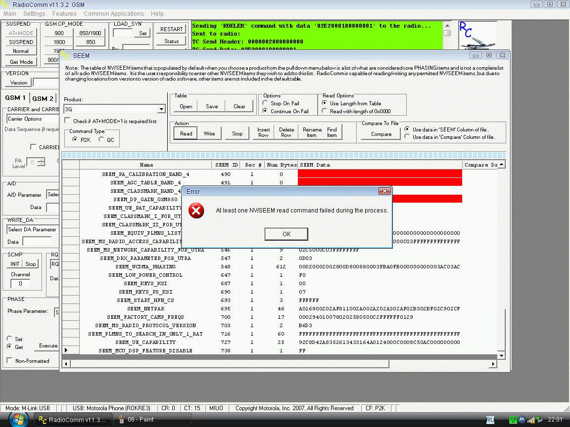

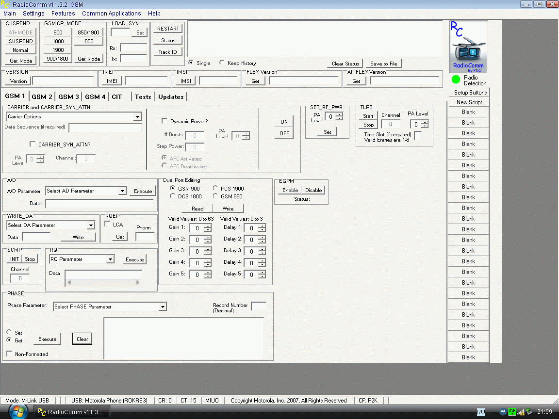

делается Это так
1) качаем и устанавливаем RadioComm.v11.3.2
2)подключаем телефон как модем
3) далее следуем картинкам
игнор все сообщения нажимаем ДА!
потом полученный результат надо сохранить
Table кнопочка Save должно получится что-то типа Этого
Config E3.NVM
скидываем файлик [можно запаковать] на мотофан (В эту тему)
отписываемся мне в личку получаем +++++
