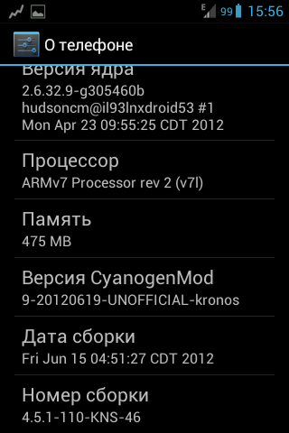

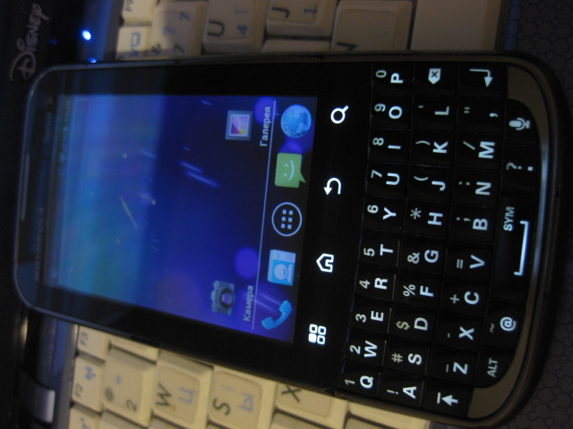

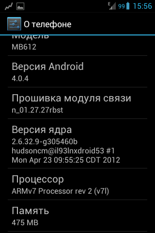

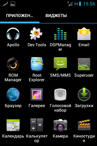

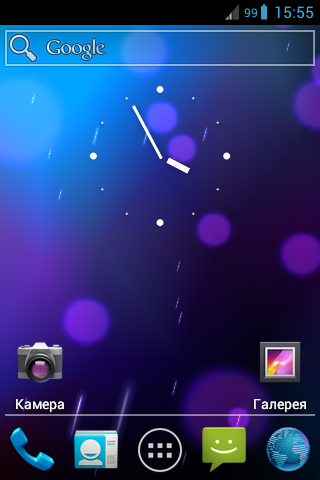

полистал ветку , кто-то сидит на 4.0.4 ? я что один сижу на нем ?
Никто так и не допиливал "для себя" или "под себя" ?
Добавьте скринов в шапку.

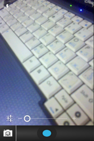

Останавливает не работающая камера...

мануал писался для моего форума, думал уж тут прроблем не возникнет (тупо скопировал)
1. одного файла хватит.
2. я клал рядом, тупо распаковал и все. (т.е получилось 2 бекапа)
3. юзал клокворд встроенный в циан 9, там иная версия. сейчас залил файл с моим .мд5 (перекачай), тк наверно е ты не почитал мануал и поменял файлы в своем бекапе. уже и не знаю, нафига я рассписывал ...
4. чего перевести ?
Вот фото что подсветка клавы работает. Да все работает. Ставьте и сами убедитесь.
у меня все работает.
