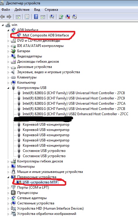

1. Устанавливаем MotorolaDeviceManager. Подключаем телефон, включаем отладку по USB (Settings -> Applications -> Development and select USB Debugging), смотрим, чтобы все драйвера установились (e.g. зайти в "Диспетчер устройств" и посмотреть нет ли неизвестных устройств);
2. Устанавливаем RSDLite 5.6;
3. Запускаем RSDLite. Программа должна обнаружить телефон. Вот как показано на картинке:

- далее включаем на телефоне отладку USB: Settings -> Applications -> Development and select USB Debugging;
- подключаем телефон к компьютеру с помощью кабеля, убедитесь перед этим, что карта памяти не смонтирована (если смонтирована, пройдите в Settings -> Storage -> Unmount SD Card) и в настройках подключения USB (шторка вверху экрана) выберите режим "Только зарядка" (Charge Only);
- после подключения аппарата к компьютеру Windows установит все нужные драйвера и Вы обнаружите полностью готовое к использованию "Новое устройство";

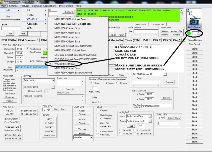

Появился у меня ещё один XPRT с битым экраном (нифига не видно), но через MyPhoneExplorer видно всё smile.gif
Но не в этом суть, а в том что код SPС, который обычно 000000, был другой.
Разлочить свой SPС удалось по инструкции с ХДА
Ссыль на оригинал
краткий перевод по unlock SPC MB612
1. Проставить на компе дрова и Радиоком
2. подключить тел к компу в режиме портала и запустить радиоком следуя скринам
(скрыны взял с ХДА)
3. забить в гугл hex to text и используя онлайн конвертер получить свой 6-ти значный SPC (у меня оказался 611079).
P.S. способ от BeePlus не сработал.
P.P.S. забавно что SPC/MSL CODE IN HEX у меня такой же как на скринах ХДА )))

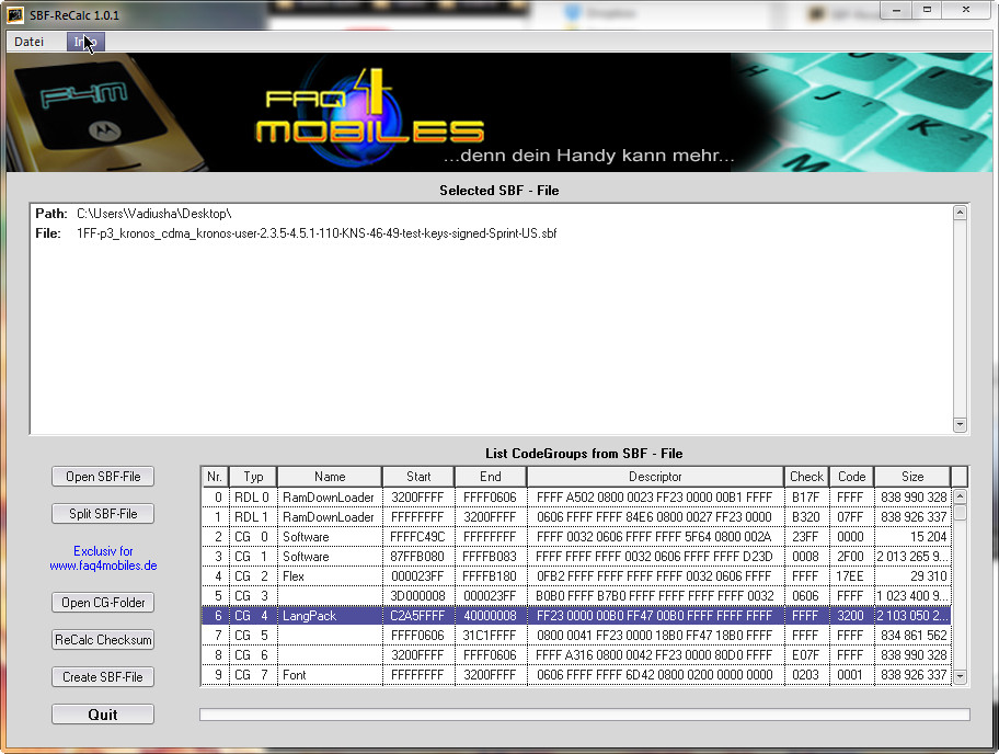

Я просто разобрал сбф на кодовые группы (вроде так) и там есть ленгпак.
Я о том чтобы сделать русскую нормальную прошивку, без всяких танцев с бубном. прошил сбф и все.
Жаль я в этом не силен и аппарат мертвый лежит.

а, ну тогда не выйдет. так как в официальных прошивках нету рус и укр.

ошибаешься, есть русский спринт

насколько правильно понял то что написано в начале темы то просто умельцы перевели установленный спринт (или использовали для этой цели переводы от дроид про). тоесть нет файла *.сбф с русским, а существуют лишь зип файлы которые заливают через рекавери.
П.С. что-то сбф-рекалк 1.2.9.1 не видит там ленгпака...
