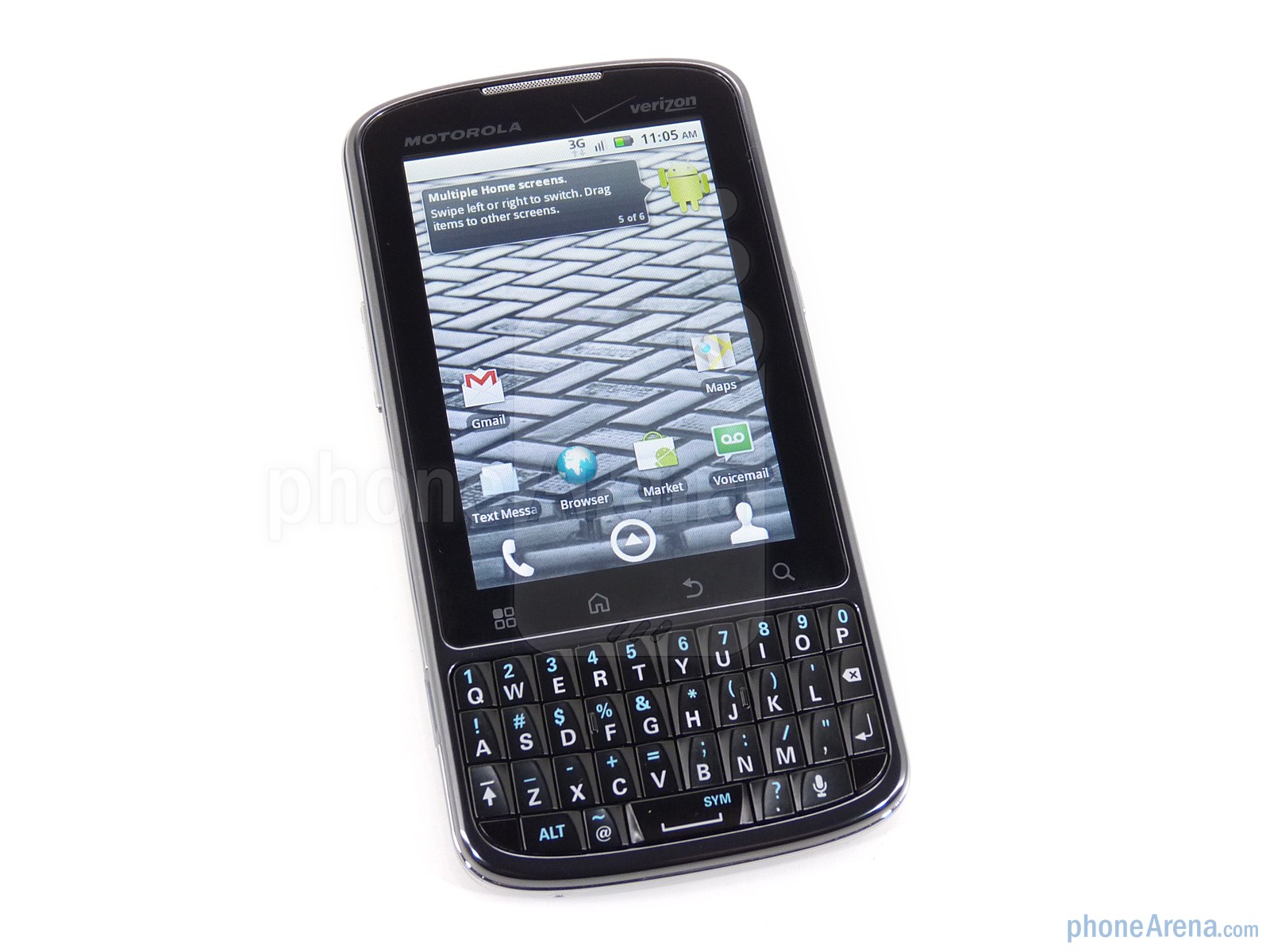

Motorola XPRT:
| Обсуждение
| Программы Android market
| DROID Pro
| Покупка аксессуаров и пр.
| Калибровка батареи
| Разлочка/Unlock
Официальный сайт Motorola XPRT Страница на MotoDev
Технические характеристики
Операционная система: Android Eclair 2.2 с оболочкой MOTOBLUR
Процессор: TI OMAP3620-1000
Экран:
- Тип экрана: TFT
- Тип датчика ёмкостной
- Диагональ 3.1 дюйма
- Разрешение 320 x 480 HVGA
Батарея: Li-Ion 1420 mAh (стандартная) или Li-Ion 1860 mAh (расширенная)
Карта памяти: microSD, microSDHC до 32ГБ (в комплекте 2 ГБ)
Масса: 134г.
Размеры: 119 x 61 x 11.7 мм
Антенна: встроенная
Вибрация: есть
Аудиовыход: 3.5мм minijack
Материал корпуса: пластик, экран стекло от GorillaGlass
