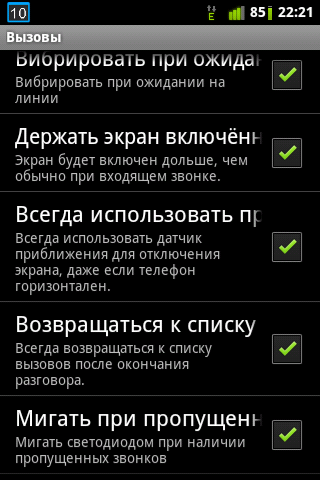

А как же датчики света и приближения? Не удобно каждый раз выключать экран когда телефон к уху подносишь.
