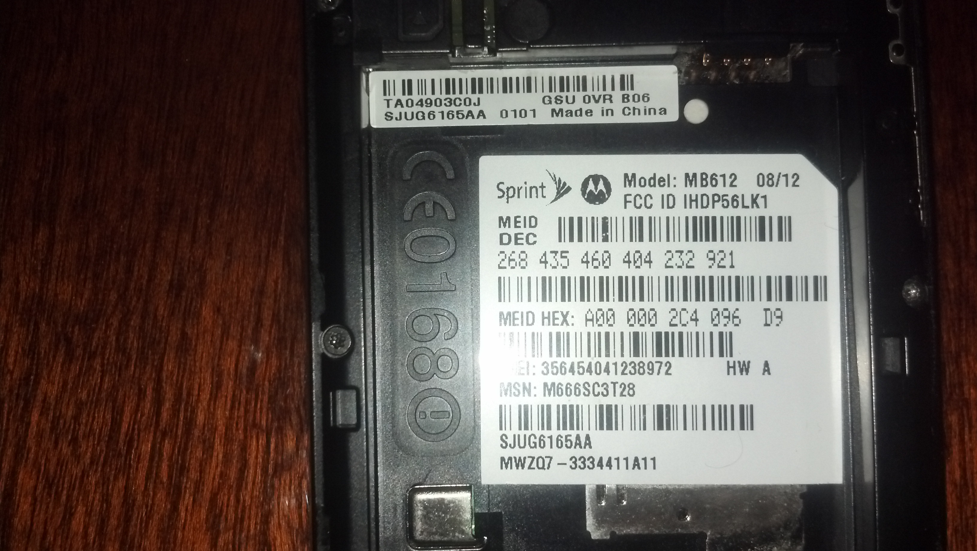

Пробовал 1FF-p3_kronos_cdma_kronos-user-2.3.5-4.5.1-KNS-29-BST-15-18-release-keys-signed-Boost-US.sbf
Да еще такой момент,во время прошивки должна на экране быть надпись "SW Update" In Progress..? Потому как у меня просто стандартный бутлоадер,типа версия бута, батарея ок.и только когда начинает зашивать первую групу,этот "SW Update" In Progress.."появляеться на секунду,идет процес прошивки,и потом опять стандартный бут.
Ни чего не получаеться. пробовал даже через линукс шить.В Винде прошивка заканчиваеться ошибкой(не может пройти Trough),а в линуксе прошивает,но всерано висит на лого. вайпы делал. при прошивке стока 2.2.2, вообще МEM MAP BLANK.Странно со стандартным рекавери когда зажимаешь r+m+on, то очень долго нужно держать где то минуты 4-5,а вот вчера просто включил с этой комбинацией,но отпустил все кнопки через 10 сек. и телефон всеравно загрузился в рекавери.Если важно то в RSD_Lite пишет что проц OMAP3630 MI. что это может быть? помогите пожалуйста побороть!

а ты уверен что уттебя MB612 ,а не Дроид про ?

Добавлено позже (18.3.2013, 19:47):
Я не могу быть в этом уверен,я читал что эти телефоны почти одинаковы.
даже если поменяли внутрянку,то bootloader 04,02 поменять невозможно. или я ошибаюсь?Прикрепленное изображение

'Maxpayne111'
У меня сейчас нет под рукой XPRT (юзаю Bravo а XPRT у подруги) но посмотрю что там с бутом и что может быть. Но готовься к тому что это железо сдохло ...
Maxpayne111
сообщение 24.3.2013, 10:41
Сообщений: 27
Регистрация: 27.10.2006
Пользователь №: 104 913
Модель телефона: RAZR XT912 XPRT 2 GLOBAL
Прошивка: n/a
Цитата(BeePlus @ 24.3.2013, 3:33) *
Значит без вариантов? Очень жаль( Прикольный был был девайс.
