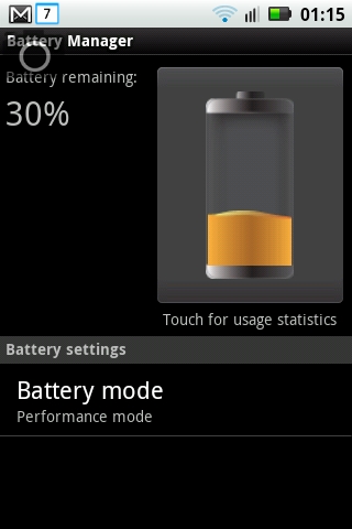

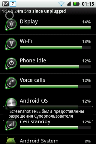

На скрине причина Андрюшки 2.2.2
Тупит немного, лягает звук при входящем звонке (на 4-5 сек постоянно и ток при входящем), но :
Перфоманс режим, 2G онли, час-полтора звоков в день. постоянно вайфай включен и инет когда отсутствует вафля.
Тапатолк, вайбер и почта. Музыка всегда когда бегу ...
Ну и дизайн мне больше тут нравится.
Ранее, при одинаковых условияхэксплуатации тел (предыдущий тел) на 2.3.5 жил с 9 до 21 максимум, на циане до 17.часов доживал ...

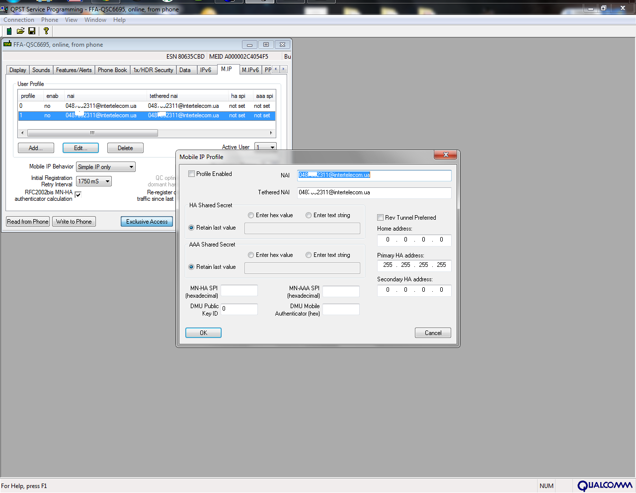

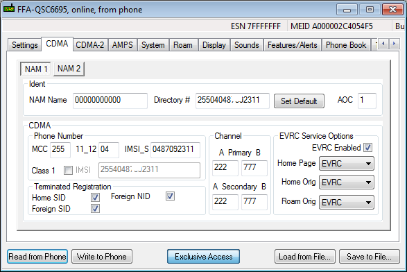

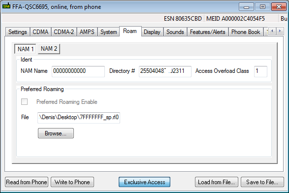

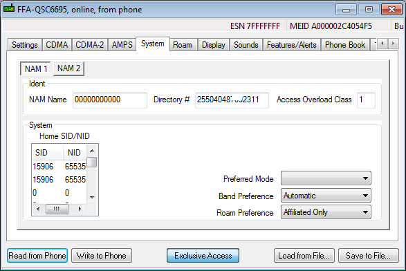

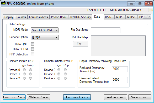

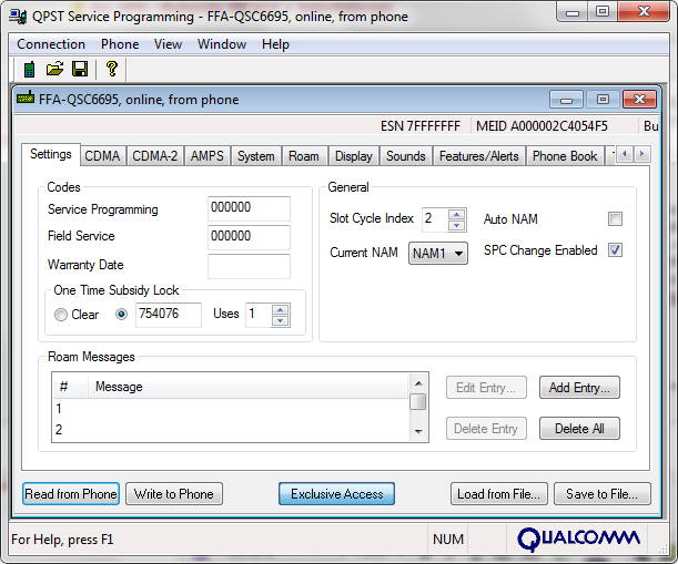

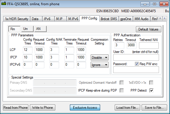

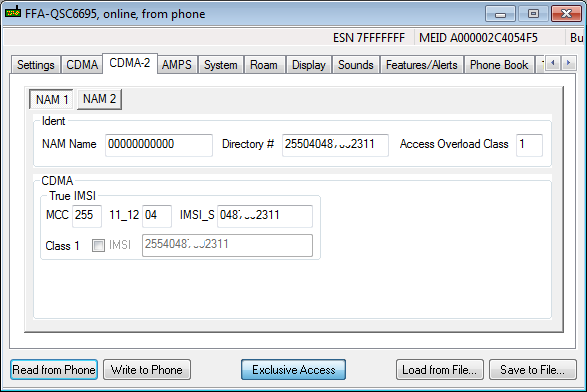

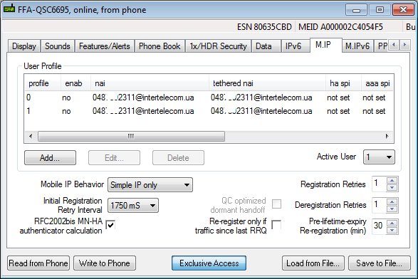

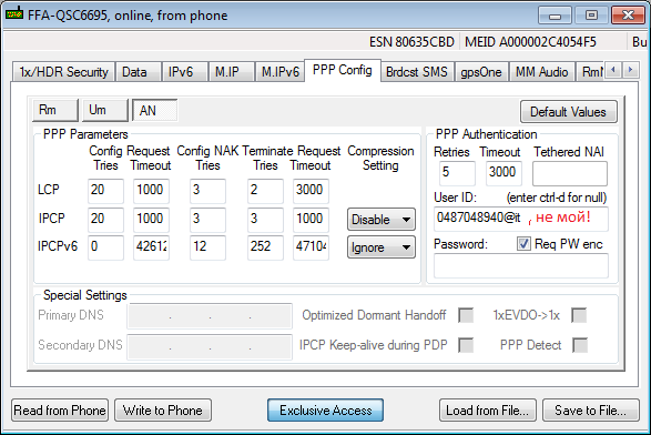

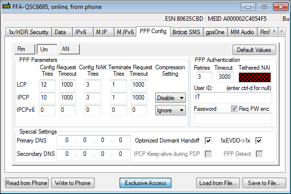

я переношу (пытаюсь точнее перенести) настройки с модема на телефон и меня смущают разные варианты записи логина то *@intertelecom.ua, то *@it, то *@hprn.pcl.il
кто таки скрестил интертелеком с телом, плиз, поделитесь опытом)
так... пока неясно заработало или нет... значёк 3Г был и пропал. покрытие тут не очень, хотя модемчик пантеч юм150 с самопальной антеной 70 Дбм показывает и 1-2 мегабита выжать можно
Всем спасибо! Все получилось) Почему ещё надо будет разобраться)
Сообщение отредактировал mik09 - 26.8.2013, 12:47
