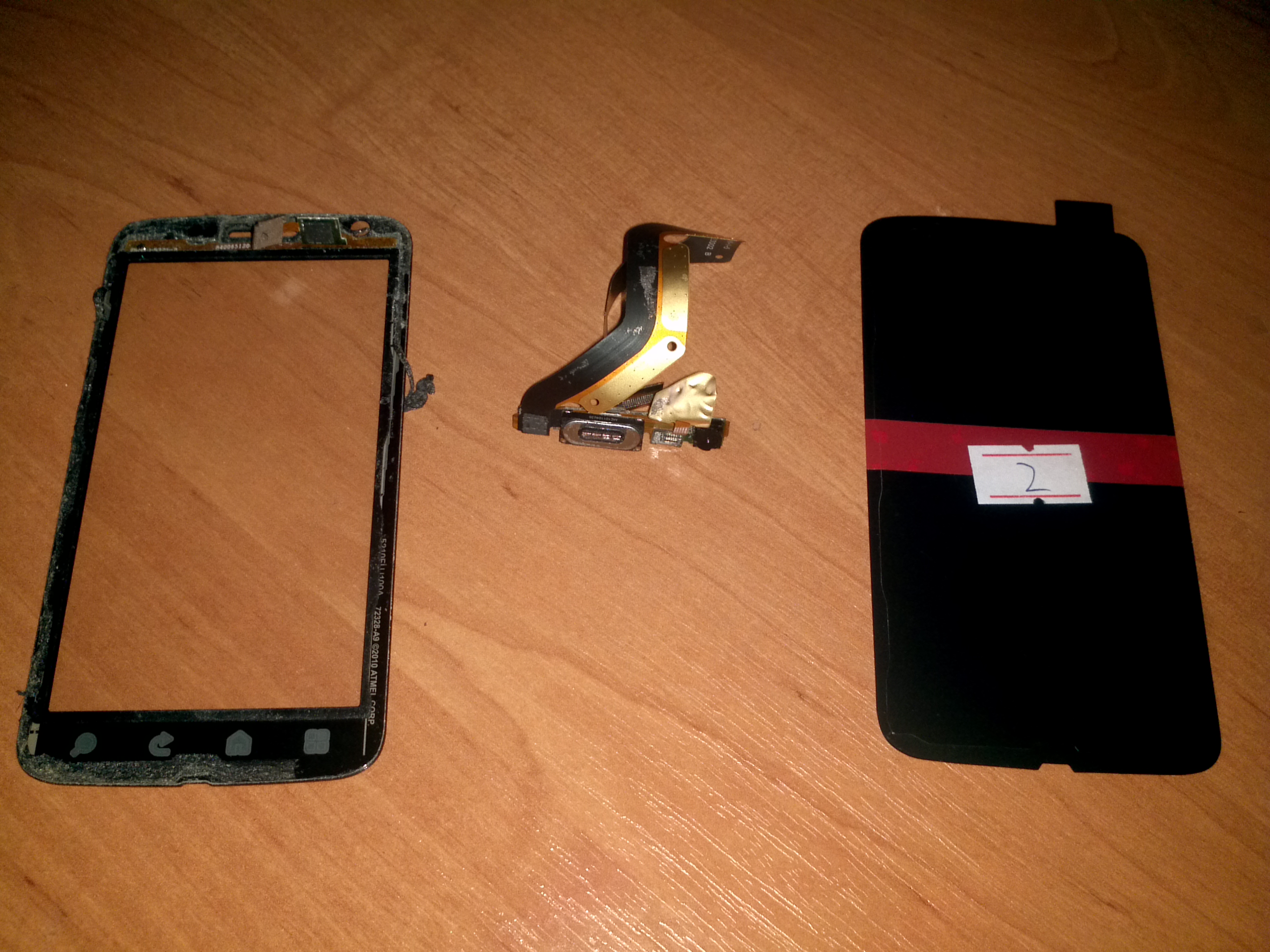

nurabdurashid, можно предложить посадить на силиконовый герметик или же найти скоч фирмы 3м оригинальный сверх прочный или же купить готовый тач с ободком и немучатся(все на свой страх и риск)

Заказал себе новый тачскрин за 23 бакса и под него наклейку 2 штуки за 6 баксов вместе с доставкой .

Вчера удачно поменял тачь. Правда пришлось немного извратится. Советую, перед установкой тача, полностью разбирать телефон и снять металлическую пластину под экраном. Не пытайтесь через дырку над экраном просунуть шлейф, как я делал я, можно всё запороть. Мне повезло.
Кстати родной экран был приклеен на тонкую поролоновую наклейку, а сам экран по периметру от пыли защищал поролоновый уплотнитель с клеем. В купленном таче был только уплотнитель по периметру экрана . Наклейка для экрана, которую я заказывал отдельно, тонкий двухсторонний скотч без поролона. Перед приклеиванием, место посадки нужно хорошенько вычистить от клея.
Заодно ещё и шлейф с разговорным динамиком поменял. Он у меня хрипел.
На фото бу тачь, бу шлейф с динамиком и новая плёнка для приклеивания экрана.

mr.Ozio,
скрипов нет?.через время он утебя отлетит .скоч не очень качественный,ты свой смарт покупал новый или бу?
Сообщение отредактировал lcrmslcrms - 20.1.2013, 10:16
