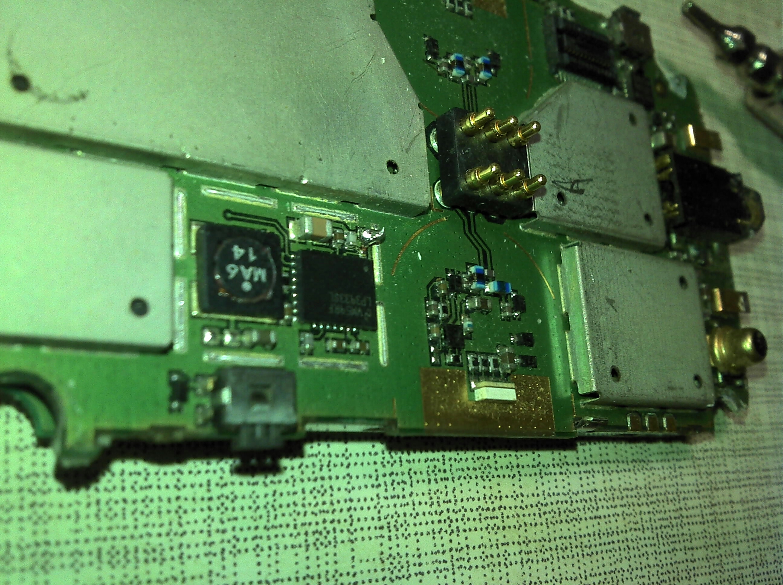

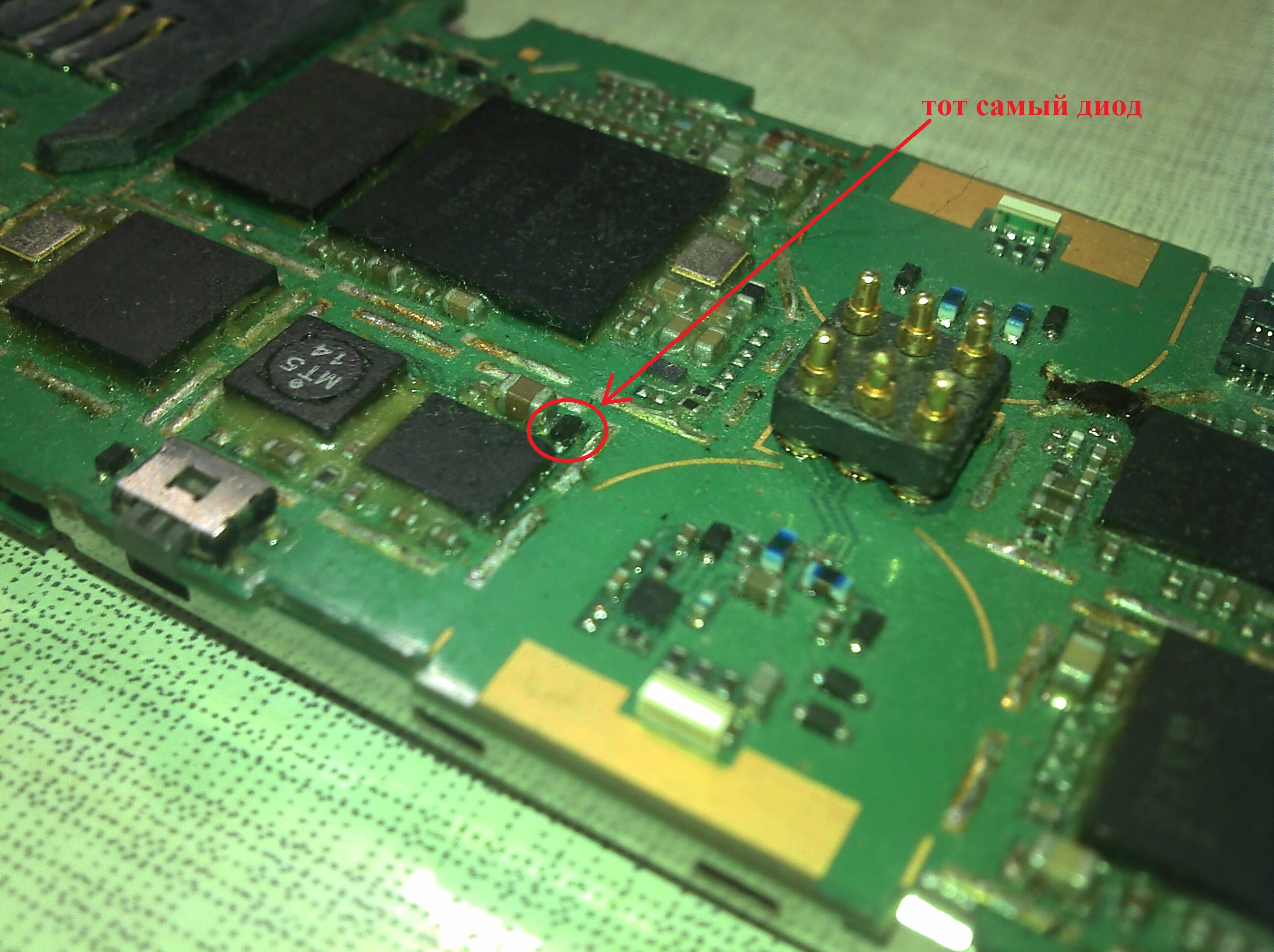

была похожая фигня, не с того не с сего на телефоне подсветка немного потемнела и тел очень сильно грелся в отмеченных места, при этом дисплей тоже нагревался
фото (осторожно, более 1MB)
так как подсветка была как бы тусклая, ко мне пришла мысля "а не диод ли виноват...!?", так как если вообще подсветки нет, то это обычно его вина(он частенько у многих вылетал).
Я аккуратно приподнял защитный экран, вырвалвыпаял его и капнул оловянную соплю на контакты, замкнув их. Опустил на место защитный экран и подкинул акб - телефон заработал нормально! Подсветка пришла в норму, больше нигде и не грелся!
фото диода(осторожно, более 1MB)
почему из-за него грелся передатчик и другие микрухи для меня до сих пор остается вопросом...
но тел работает по сегодняшний день и с ним всё окей))
p/s на фотах убитая плата)

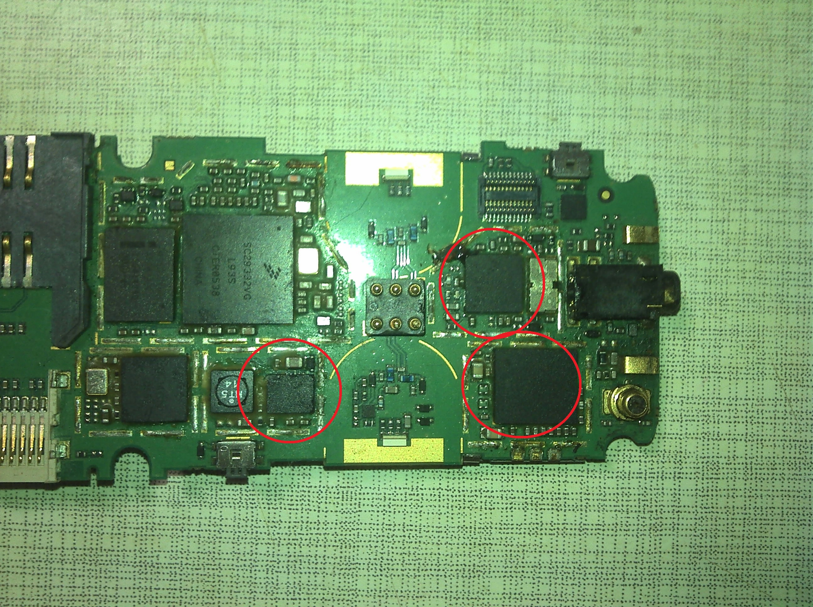

Gonzacynic, разбери тел, подкинь акб и посмотри не греется ли он особенно сильно в месте где расположен тот диод! Если да, то попробуй проделай, что я делал))
О.К.
Обязадельно проделаю все сказанное Вами выше. Скорее всего это единственное моё спасение.Может конечно будут ещё чьи нибуть варианты.
На фото - где убитая плата ведь не замкнутый диод?!? Я правильно все увидел?
И именно у этого диода нужно закоротить концы?!
Спасибо за помощь в решении вопроса восстановления моего телефона. thumbup.gif

Цитата(Gonzacynic @ Сегодня, 15:45)
* На фото - где убитая плата ведь не замкнутый диод?! Я правильно все увидел?
ну да)
раньше тел работал... пока его водичка не убила(
* И именно у этого диода нужно закоротить концы?!
да, диод убрать, а его концы замкнуть
вечером могу фотку скинуть как у меня на телефоне сделано))

да ту ничего хитрого и нет))
фотки более 2MB
Вообщем просто аккуратно удаляем диод и вместо него делаем перемычку или оловянную соплю.
не совсем аккуратно и как хотел, но на то время не было паяльника с тонким жалом, а потом было в лом переделывать)) не зря ж говорят "если работает, то лучше не лезть" smile.gif
на втором теле сделал всё аккуратно(и паяльник с тонким жалом появился и станция паяльная), но он находиться в другой части Украины у брата.

а если тел выключен, то акб тоже садятся???
если да, то походу КЗ прям в начале цепи питания(надо смотреть от лапок подключения акб на плате) и далее
