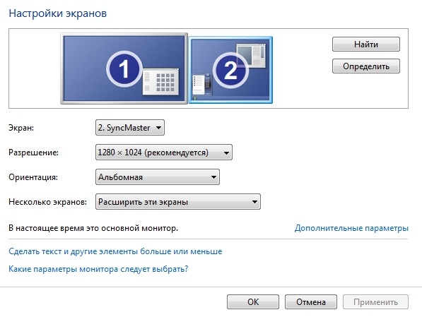

Цитата(SteVeN @ Сегодня, 11:58)
* А вот и не пойму... Как в самой win 7 сменить приоритет?
судя по скрину, приоритет у вас на мониторе, меняется он галочкой (она появляется на месте где у вас на скрине написано "в настоящее время это основной монитор".
Но она не повлияет на экран до загрузки венды, маппинг портов назначается в биосе видюхи.
Я почти уверен, что добиться нужного эффекта можно тупо повесив монитор на DVI через переходник, поскольку, скорее всего, этот порт у Вас №1.
Если не жалко сотни рублей - купите переходних и проверьте.
Также возможно этого можно добиться обратным - перевесив HDMI на DVI, в этом случае вы выбросите деньги за один переходник и пойдете покупать другой))),
попробуйте почитать инструкцию к видюхе, может там что есть.

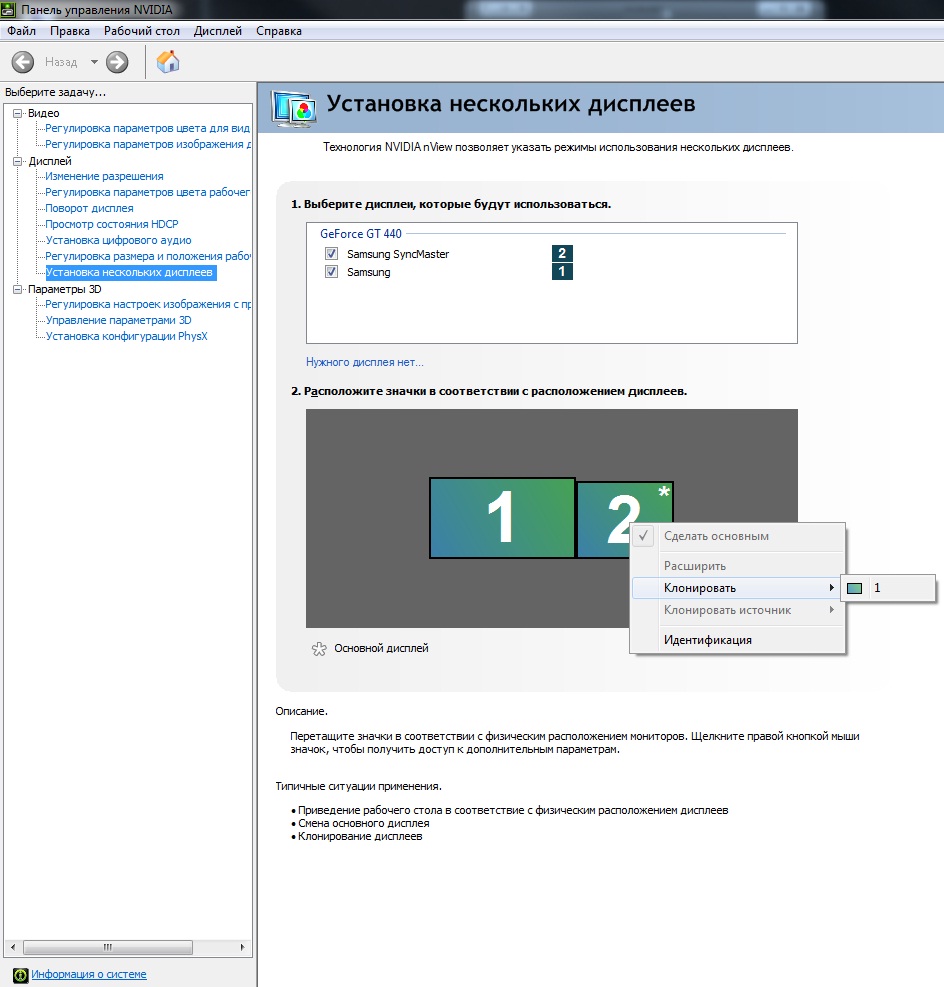

Зачем тебе виндовые настройки вообще? Я же говорил про панельуправления. Если не ясно, то очень извиняюсь... Имелась ввиду панель управления нвидиа... Там почти тоже самое, но более широко развёрнуто и таки можно выбрать приоритетность.

* судя по скрину, приоритет у вас на мониторе, меняется он галочкой (она появляется на месте где у вас на скрине написано "в настоящее время это основной монитор".
HDMI действительно первый по умолчанию, но меняется без бубнов с танцами.

xGooPhx,
И что тут более широко развернуто? Все тоже самое...

Значит простых вещей не видишь. Цифрами 1 2 у тебя показаны приоритеты. Это ты наверное догадался. Далее их нужно расширить на весь единый экран. Вот расширить их можно как угодно, хочешь сбоку подстраивай, хочешь сверху, хочешь с другого боку. В твоём случае главным отмечен второй. Но, он слева. А инфа системная справа вся. Она попросту не в экране.

xGooPhx,
Если я не ошибаюсь, то второй все таки справа, а не слева... Я запутался, и уже ничего не понимаю. Я знаю, что эти модельки экранов можно перемещать и располагать относительно друг друга в любом порядке. Как это влияет на информацию, отображаемую до загрузки ОС с драйверами?
сообщение 22.9.2012, 16:59
Цитата(xGooPhx @ Вчера, 18:51)
* Bogd@n, если не для игр, то собери себе систему на базе какого-нибудь современного I3, мать без наворотов, проц недорогой. Блока на 350 хватит. Можно тысяч в восемь уложиться и не менять в ближайшие несколько лет. Если брать видеокарту то, про радеоны нынешние мало знаю, а нвидиа надо не менее 460 - 560 брать. Стоимость их от шести тысяч примерно.
расстроил ты меня немного)Комп не мой а сестры( у меня вообще дрова :D ),собирали недавно,в начали лета.Ладно,чуть позже буду пробовать)
