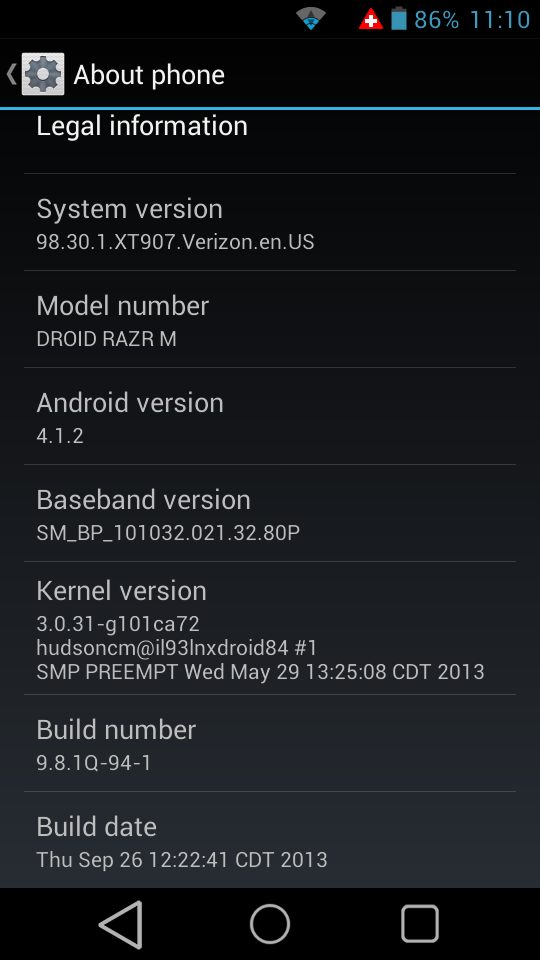

Здравствуйте!
Давно читаю ваш форум,сам вот уже 4 месяца являюсь обладателем Motorola xt907.Но 2 недели назад возникла проблема с телефоном и вы моя последняя надежда..
Телефон заказал на ебэе,рефнутый.пришел с прошивкой 4.1.2,сам по воздуху обновился до 4.4.2 и через неделю после этого отвалилась сеть.Полностью пропала,смена карточки не помогла.В 1 сервис центре сказали,что проблема может быть в прошивке.Откатился обратно на 4.1.2-сеть так и не видит.В 2 сервисном центре сказали,что аппарат не хочет выходить из RUIM-режима..
С чем это может быть связано и можно ли как то решить мою проблему??

edgar261097,
версию радиомодуля показывает?

Цитата(-RPG- @ 26.8.2014, 7:05) *
edgar261097,
Да,вотПрикрепленное изображение

edgar261097,
не знаю, извините честно, выскажу 2 мысли.
если спецы правы насчет этого
Цитата(edgar261097 @ Вчера, 8:01)
* аппарат не хочет выходить из RUIM-режима
то может быть китайцы что-то намороковали с Radiocomm/еще какой-топрограммой при "производстве" конкретного экземпляра, можно попробовать обратиться на xda, со знанием языка, разумеется.
либо сугубо железная проблема, если
* сам по воздуху обновился до 4.4.2 и через неделю после этого отвалилась сеть

Цитата(-RPG- @ 27.8.2014, 14:38) *
edgar261097,
Ладно,спасибо за помощь..

edgar261097, после китката только киткат и радио с китката.
Делал даунгрейд на 4.1.2 (в тч на австралийку) радио отваливалось и сеть терял, на всех радио которые в инете нарыл.
Пришлось через рсд лайт прошить киткат и все нормализировалось (потерял СДМА)
