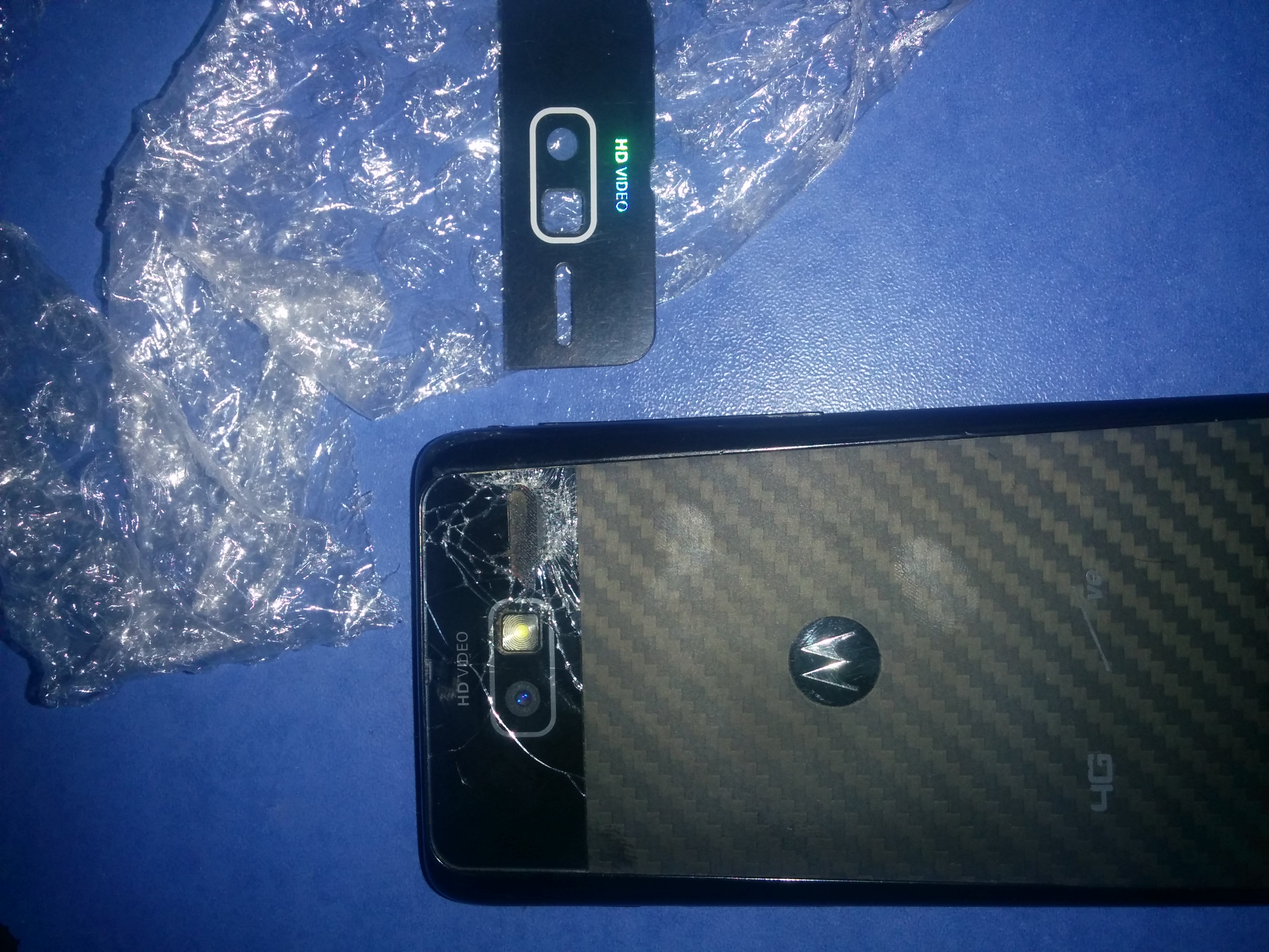

Всем привет. Разбил стекло на задней стороне телефона. Может кто менял? Оно просто на клею сидит?

Как и в большинстве других подобных случаев, стекло крепится на двухсторонний полимерный клей, подобного типа http://i01.i.aliimg.com/wsphoto/v0/1078758...lephone-LCD.jpg .
Обычно стекло продают вместе с такой лентой вырезанной по форме детали и отверстий в ней, если нет, то можно попробовать вырезать самому, или попытаться сохранить тот слой, что есть под разбитым стеклом. Для демонтажа прогреваете место специальным феном с регулируемой температурой ,выставив порядка 150-180гр. С. За неимением специального фена можно попробовать прогреть бытовым, в любом случае, без предварительного прогрева аккуратно снять разбитое стекло будет довольно трудно, неаккуратно проще, но тогда клейкий слой вы точно не сохраните.

Спасибо за информацию, промышленный фен с регулированием температуры имеется и вроде на новой деталюшке есть какой то слой, заклеено белой бумагой. Но если честно, купил за 20 у.е. фуфел пластмассовый, а не стекло, как было изначально...

Tahoe
сообщение 1.9.2015, 12:47
Регистрация: 29.8.2015
Пользователь №: 249 657
Модель телефона: Droid Razr M
Прошивка: 4.4.2
Спасибо за ответ.
Телефон куплен не с али а уже с рук но новым. Что и как конечно же не знаю но причина продажи была озвучена такая- мне его подарили два года назад но мне он не нужен так как пользовался моторолой i, а в данный момент Razr max.
По внешнему виду аппарат совершенно нульсовый. Все еще было запечатанно.
Tahoe
сообщение 1.9.2015, 17:29
Прошивка: 4.4.2
В общем решил продавать - подарили самсунг ноут)) если кому интересно - милости просим!)
сообщение 1.9.2015, 20:01
Цитата(CrashX @ Сегодня, 6:02)
* нет
начали тоже мне демогогию
убил телефон нельзя поднять.
аааа, понял.
* поднять можно все, вопрос в экономической составляющей
скажем "теоретически есть способ поднять, вы готовы платить за это? - нет все же хотят бесплатно, а то что это много дней работы, это не кого не волнует"
опять таки все зависит от цены вопроса. понятно, что сейчас уже не то время и такого запала и энтузиазма в глазах пользователей нет. как говорит мой хороший товарищ: "телефон это сложное оборудование, которое требует дорогого обслуживания".
платить можно, вопрос в цене. опять таки, форум это не коммерция, продажа товара и услуг в соответствующей теме, а вот вознаграждение за труды это можно и зависит от конкретного человека.
Цитата(Tahoe @ Сегодня, 13:23)
* LTE
так там 13я полоса в LTE, её точно не будет видеть.
