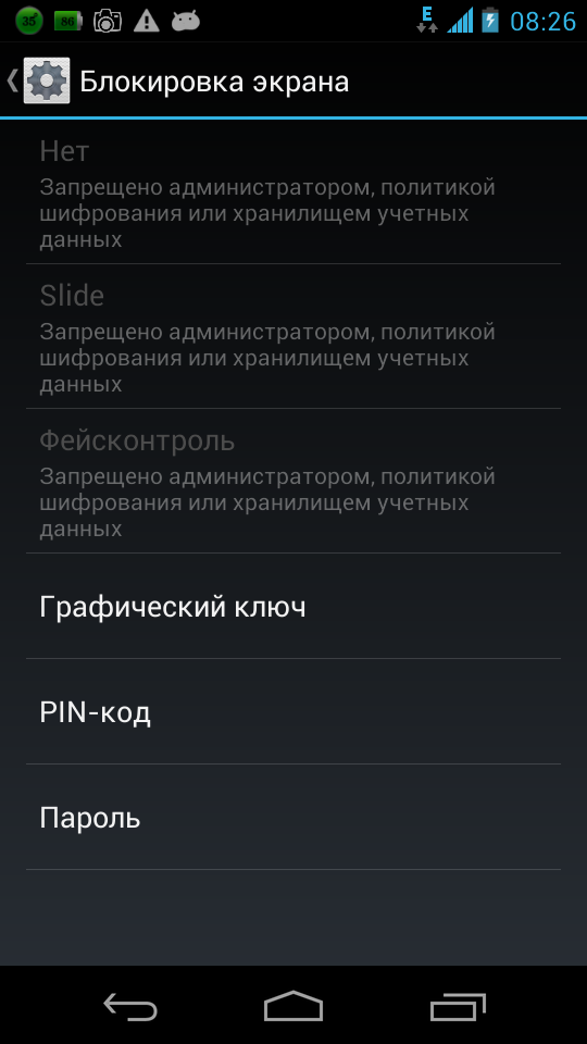

Joker_mode
сообщение 16.1.2016, 5:49
Сообщений: 369
Регистрация: 18.12.2007
Из: Донецк
Пользователь №: 157 433
Модель телефона: RAZR M
DOTA 2
Рейтинг: 133
Друзья, подскажите, как убрать защиту? Шторку когда опускаешь и что то выбираешь в ней, требует ввести граф.ключ или пароль. Нельзя отключить защиту, на скрине видно.
сообщение 16.1.2016, 18:04
Joker_mode,
может быть это глюк мода?
46 страниц V « < 38 39 40 41 42 > »
