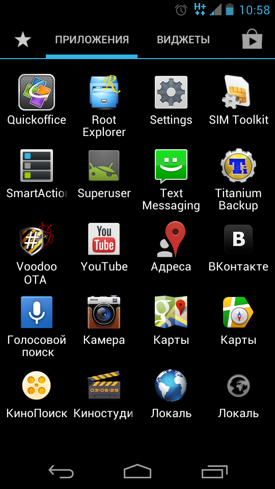

На стороннем ресурсе выложили лаунчер от Razr i. Установил себе, заменив стандартный, в итоге лаунчер стал на русском. После установки, нужно только остановить и удалить данные приложения в настройках, иначе не запуститься. В данный момент работает как влитой. Весит побольше чем стоковый в Mке, видимо из-за доп. локализаций.
Теперь вопрос: чем можно вытащить системные приложения из файла прошивки, чтобы сбросить их из прошивки i на Mку и таким образом русифицировать ее ? Не все приложения конечно заведутся, но думаю со звонилкой, телефонной книгой, смс, галереей проблем не будет как минимум.
А setting на русском?
Нет, я нашел только лаунчер
Settings нужно вытаскивать из прошивки Razr I и пробовать заведется ли
