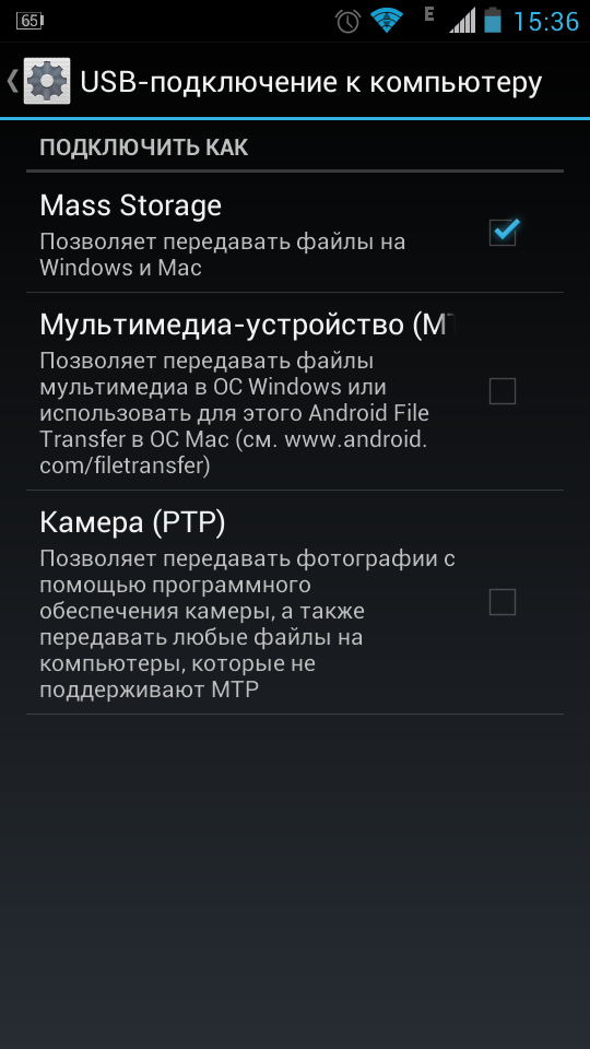

Ещё вопросик на засыпку) Никто не в курсе, почему нельзя подключить RAZR M как обычную флешку? В USB-options всего два режима: MTP и PTP, в то время, как на моём XT912 есть третий режим — Mass Storage (т.е. обычный USB-диск).
http://support.verizonwireless.com/clc/dev...e.html?id=64108 — здесь пишут, что пока нет поддержки Mass Storage Device, хотя может это уже пофиксили?
Также находил инфу, что всё из-за Jelly Bean, хотя считаю, что это полная чушь, т.к. на XT912 именно он стоит, и всё работает.
Нет, на Мке и всех остальных моторах, где стоит 4.1.1 и.4.1.2 и т.д режим "флэшки" не предусмотрен. Это на 100%. И фиксить как я понял никто не будет, всех устраивает режим МТР.

* и всех остальных моторах, где стоит 4.1.1 и.4.1.2 и т.д режим "флэшки" не предусмотрен. Это на 100%.
точно? я как владелец райзера макс хочу вас разочаровать у меня все работает на 4.1.2

Я, как владелец RAZR (XT912) c JB 4.1.2, тоже заверяю, что работает Mass Storage smile.gif

у нас Mass Storage нет ни на Australia, ни на Verison прошивках, есть MTP и PTP. Причём нет даже на кастомных модах. sad.gif

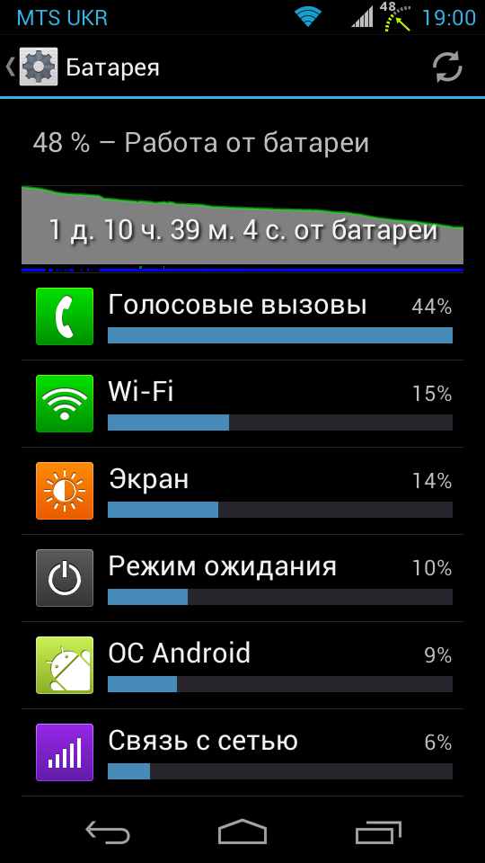

Батарея при нормальной эксплуатации держит хорошо:
IlluminatI
сообщение 7.7.2013, 16:42
Сообщений: 670
Регистрация: 15.8.2009
Из: Украина, г.Харьков
Пользователь №: 204 570
139
Рейтинг: 520
Glebvz001, спасибо за скрин. вот значит режим ожидания у тебя 10% за 1д 10ч. а у меня 30% за 12 часов. что-то не даёт уснуть телу, так получается?
