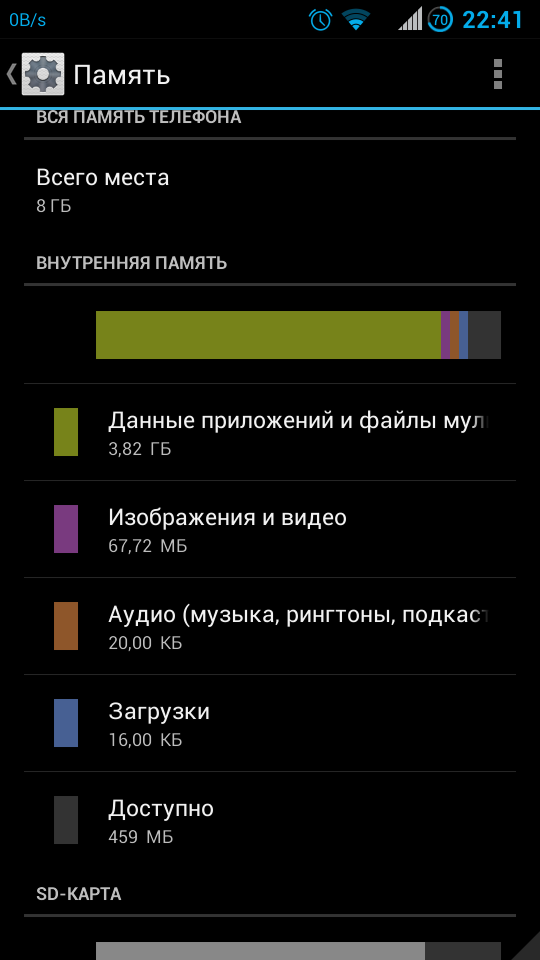

комсомолец Биря
сообщение 29.12.2013, 18:08
Сообщений: 184
Регистрация: 16.6.2009
Из: Брянск
Пользователь №: 201 418
Модель телефона: XT907
Прошивка: CM12
хочу строгать
Рейтинг: 280
Claus398,
130 рублей в месяц безлимитка, ммс 1.5 рубля вроде(точно не помню, а проверить не могу)
Единственный минус-нет 3г, но для синхронизации в фоне вполне)
S75,
пройденный этап, пробовал)
Добавлено позже (29.12.2013, 22:44):
И ещё вопрос. Почему пишет недостаточно памяти при попытке установки программ, если памяти ещё прилично?

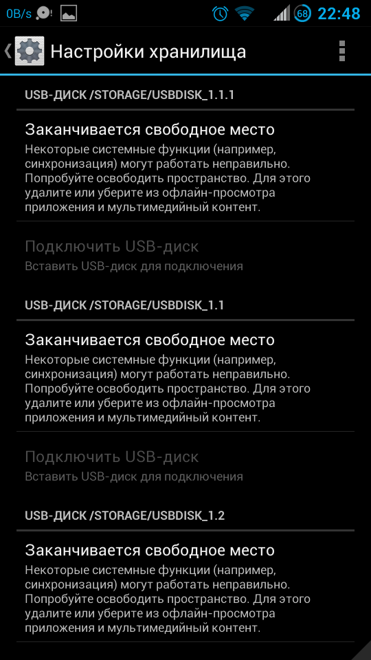

Добавлено позже (29.12.2013, 22:48):
S75
сообщение 29.12.2013, 19:13
Сообщений: 43
Регистрация: 2.6.2012
Пользователь №: 234 875
Модель телефона: Motorola E8
комсомолец Биря,
Тогда есть другая не менее гениальная идея, скачай мануал к М-ке и посмотри там crazy.gif
Насчёт памяти, это скорее баг андроида, периодически такая фигня встречалась на многих дивайсах, видимо система засирается всякой фигней и эти остатки не дают нормально устанавливать приложения хотя память вроде есть. Лечится обычными вайпами кешей, ну а по хардкору конечно лучше всего сделать бекап, хардреснуть дивайс и залить всё по новой.

комсомолец Биря
сообщение 29.12.2013, 19:40
Сообщений: 184
Из: Брянск
Прошивка: CM12
хочу строгать
Рейтинг: 280
S75,
С памятью у меня вообще впервые такое. Ни вайп кешей, ни просто перезагрузка не помогли. Помог только всемогущий хард ресет)

Art
сообщение 30.12.2013, 15:45
Walk of life
Сообщений: 794
Регистрация: 4.10.2005
Из: Череповец
Пользователь №: 53 496
Модель телефона: Moto Z Force
хорошо
Рейтинг: 335
После формата внутренней памяти нужно делать перезагрузку рековери и память никуда не денется.
