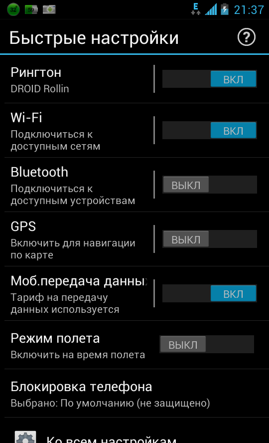

Друзья, у кого то работает wi-fi на этой прошивке?
Как можно проверить, дело в ПО или железо не работает?

Включаю вафлю, идет поиск и ничего не находит. Атрикс и Атрикс2 находят нормально. Еще при включеном вай-фае не горит значек вафли в строке состояния.

больше проблема ПО мне кажется. а если зайти в настройки и активировать, в полные настройки. виджеты тоже не включают вафлю?

С полных настроек тот же результат. Да и с виджетов тоже.

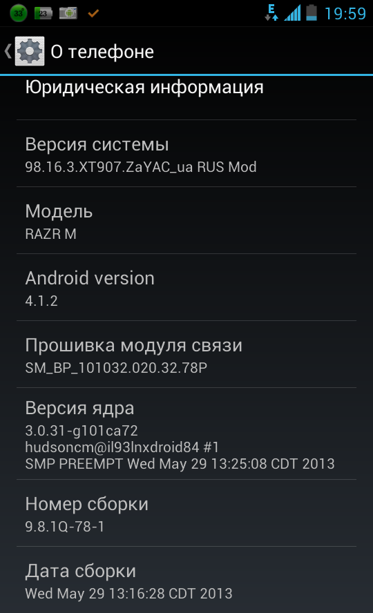

Буду делать следующее:
1. Обновлю RSD Lite и драйвера.
2. Поставлю TWRP 2.6 вместо своего CWM.
3. Поставлю офф прошивку Android 4.1.2 Blur_Version.98.30.1.XT907.Verizon.en.US
4. А сверху на официалку поставлю Deodex RUS Mod by ZaYAC.
5. И в конце поставлю радио X907_Modem_SM_BP_101032.021.32.80P.
Надеюсь это поможет...

Не помогло. На официалке вафля не заработала, после установки мода соответственно тоже(
