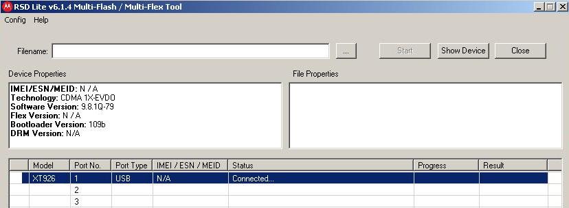

-Алекс.-
сообщение 21.5.2014, 19:07
Сообщений: 39
Регистрация: 16.8.2008
Из: г.Липецк
Пользователь №: 179 334
Модель телефона: DROID RAZR M
Прошивка: VE66-PearlMod_0_2
Хорошо,но можно ещё лучше
Рейтинг: 10.5
motokeeper,
1.Драйверы установлены, сделан «wipe data/factory reset»
2.Тел переведён в режим фастбут (vol- плюс повер)
3. Подключил телефон напрямую кабелем ЮСБ к задней панели компьютера
4. В диспетчере задач появился пункт ADB interface
5. Запуск RSD 6.1.5
6. А в ответ тишина..., при нажатии show device то-же самое
А при подключении 4.1.2 Deodex RUS Mod by ZaYAC всё нормально , даже без хард ресета

Нужен фастбут режим, а не ADB. У меня нет под рукой девайса, чтобы поэкспериментировать.
Включите в настройках пункт "отладка по USB", и можно будет не перезагружать в фастбут - РСД должен увидеть девайс в нормальном режиме.
Сейчас у меня подключен XT926 в режиме отладки по ЮСБ - РСД определяет его сразу при нажатии кнопки show device (см. прилагаемый скриншот).

motokeeper,
Отладка по юсб включена и на одном и на другом. Сейчас попробовал вол+ + вол- + павер на СМ ,вышел в фастбут, подключил к компу включил РСД ... опять пусто. Есть ещё какие нибудь ещё прошивальщики ?
Возможно получится . чарез фастбут всётаки появился в РСД только не определяется
Ничего не получилось РСД пишет failed , на телефоне пишет
Fastboot Reason: Flash Failure
usb conected
downgraded security version
update gpt_main version failed
preflash validation failed for CRT
downloaded securiti version

Зачем опять фастбут?
РСД видит включенный в обычном режиме телефон, если включена отладка по ЮСБ.
Другие прошивальщики не нужны.
Есть другой комп с Windows XP?
