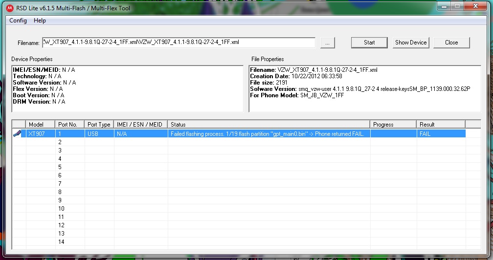

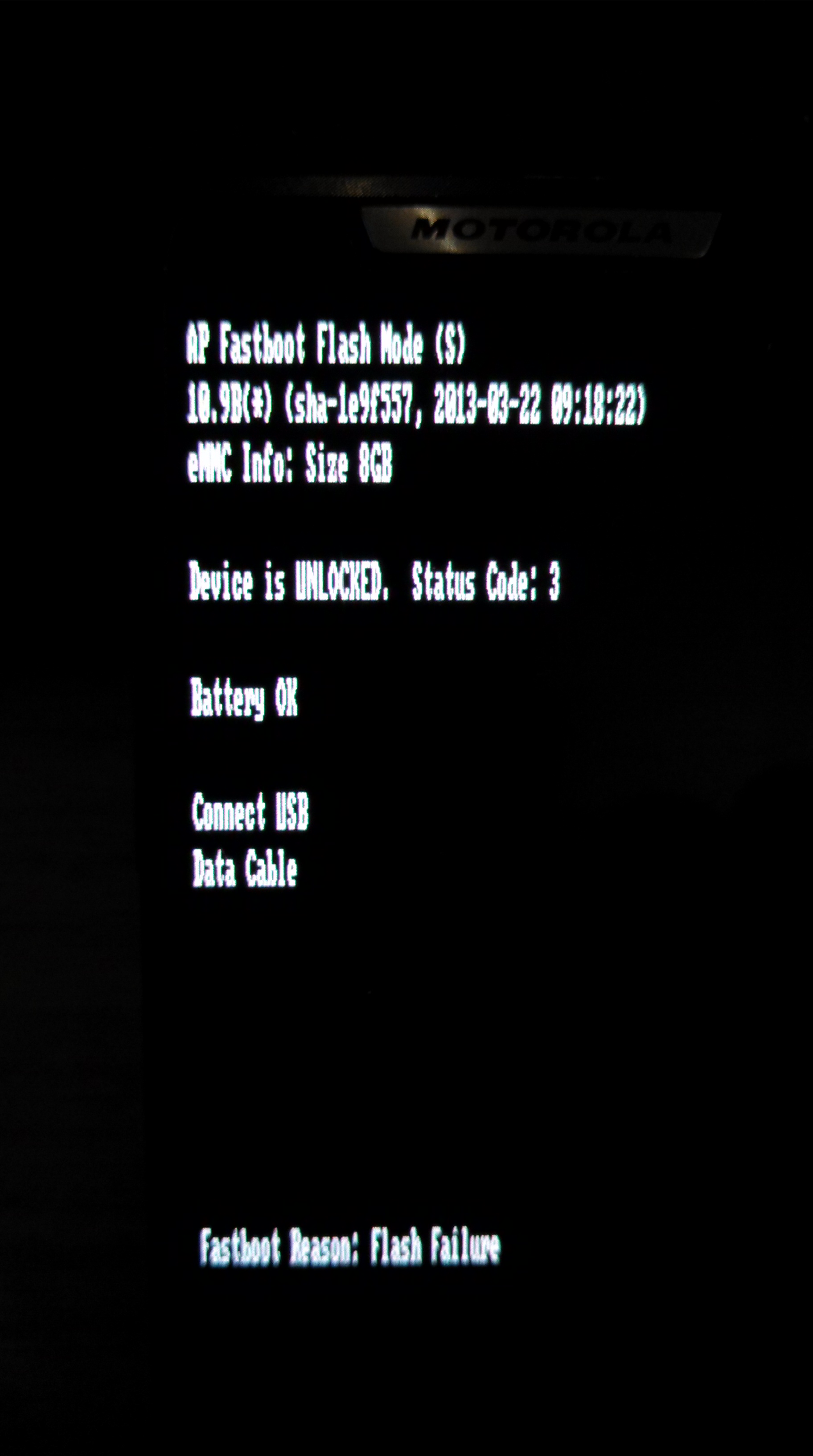

Сделал как вы написали ,в итоге как в прошлый раз, после перезагрузки вот этот экран Прикрепленное изображение MD51B658ADF315E2010306CEEC79ABAD526
что не так?
что не так?
Нажимаем "громкость вниз", не отпуская, нажимаем "громкость вверх", не отпуская, нажимаем "вкл." и попадаем выбор вариантов загрузки. Листаем клавишей вниз до пункта recovery, нажимаем клавишу вверх, появляется робот с треугольникм. Нажимаем обе боковые клавиши громкости и попадаем в меню рекавери. Там выбираем "factory reset" и смотрим что получилось.

Решил ещё раз проверить про флешбут , В итоге после автоматической перезагрузки ,о чудо , пошла загрузка СМ , загрузился ,батарея 94%
Возникла другая проблема:при перезагрузке выходит в тот экран который выкладывал ранее,
помогает только гром плюс + гром минус + вкл = флешбут и ничего не трогая через 10 сек перезагрузка и загрузка Цианогена
Ну вот, уже лучше ) Теперь зайдите в CWM и сделайте вайпы. Далее - тот же вопрос: после загрузки СМ и подключении телефона к компьютеру RSD видит его? Отладка по USB должна быть включена.

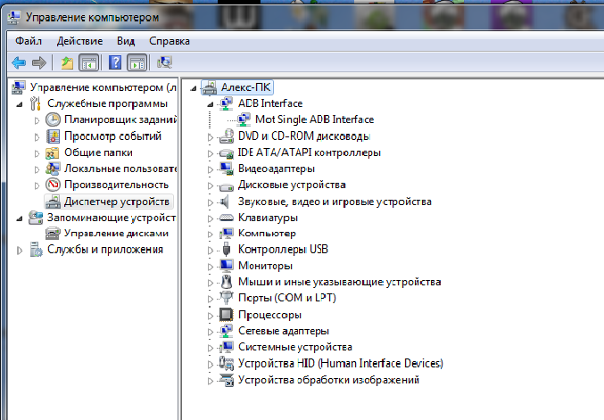

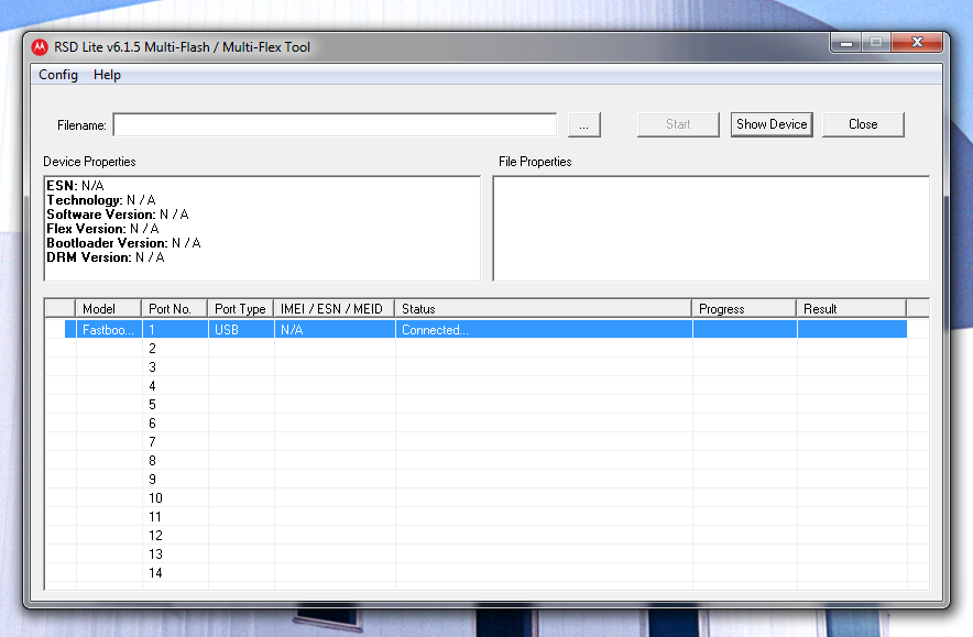

после перезагрузки включил тел, вкл отладку по усб , подключил к компу , включил рсд , а в нём тишина...

Спасибо за скрины, на них все хорошо. То есть, если начать прошивать в режиме фастбут (1-й скрин), то шьется до определенного момента, потом выдает ошибку? Кажется, на каком-то зарубежном форуме было решение по выходу из подобной ситуации. Если найду, сразу напишу.
Добавлено позже (24.5.2014, 18:44):
Давайте попробуем это:
1. Скачиваем Blur_Version.98.30.1.XT907.Verizon.en.US
2. Распаковываем прошивку в папку в корень диска С.
3. Открываем xml файл в WordPad и удаляем строчки:
<step operation="getvar" var="max-download-size" />
<step operation="oem" var="fb_mode_set" />
<step operation="flash" partition="partition" filename="gpt_main0.bin" MD5="FB3D9083F1B5890BBF2FA8617D31A70A" />
<step operation="flash" partition="tz" filename="tz.mbn" MD5="474F31095C8146D1F86D0E5CE72B878F" /> ?
3. Сохраняем xml, закрываем.
4. Открываем RSD Lite, нажимаем [...], ищем нашу папку с прошивкой, выбираем xml и прошиваем.
Отпишитесь по результатам.

motokeeper,
"шьется до определенного момента"
Нет ,начинает и сразу ошибка.
Щас попробуем по новому
Всё получилось, при включении попросил симку, воткнул ,включился , Отладка по юсб не включается

Art,
В РСД не пошла, сразу пишет ошибку.

Если у вас аппарат 2012 года или новее, перед прошивкой через RSD необходимо удалить из XML файла строку:
<step var="max-download-size" operation="getvar"/> апд если бут разлочен эта австралийка для прошивки через рикавери

Вот что получилось: сделал сброс к заводским установкам,включил тел (вол-)+вкл, загрузился, подключил к компу, запустил РДС ,определился,выбрал прошу ,нажал старт, итогПрикрепленное изображение ,тел перезагру зился и вышел в фастбут, в нём написано:
Fastboot Reason:Rebot to bootloader
usb connected
downgraded securiti version
update gpt_main version failed
preflash validation failed for GPT Как-то так

я так понял ваша проблема вот в этом==downgraded security version
preflash validation failed for CRT
downloaded securiti version== вы пытаетесь сделать даунгрейд загрузчика. а этого делать нельзя. вам через рсд можно шить только прошивку с датой не раннее даты вашего фастбута. либо шить что угодно через рикавери. смотрите дату в фастбуте. если раннее вы через рсд прошивали 4.1.2 то прошить снова через рсд 4.1.1 не получится. насчет той строки про которую писал tuco) надобность в ее удалении появилась в прошивках с 2013 года. соответственно вы пытаетесь залить прошивку 2012, а загрузчик у вас судя по фото 2013. все вроде)
