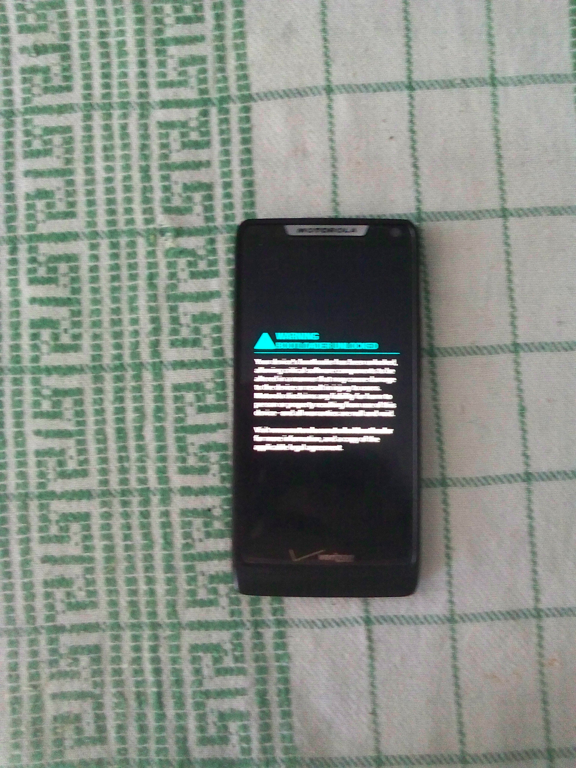

уже сделал. при включении телефона вместо лого, теперь вот это:
бутлодер разблокирован? а то что то SU выпендривается, но вроде бы свое дело сделал.
волнует вопрос по установке рекавери. что нужно установить цвм или твпр? что бы потом можно было откатится назад на 4.1.2 сток?
motokeeper
сообщение 2.7.2014, 11:56
Группа: Verified Vendors
Сообщений: 783
Регистрация: 8.5.2008
Пользователь №: 171 641
Модель телефона: A4500
Прошивка: NAP_BP_C_01.00.93I
Рейтинг: 471.5
Цитата(Claus398 @ 2.7.2014, 15:43) *
Цитата(motokeeper @ Сегодня, 12:42)
* Так вот же Xalvat написал инструкцию: [DROID RAZR M] - Обсуждение Motorola Razr M
Бут разблокирован. А что ставить в качестве рекавери? Наверное, то, что рекомендуют. Я просто не занимался на М-ках, сейчас нет под рукой на чем можно экспериментировать.
