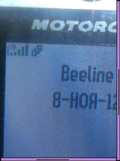

не могу понять как убрать значок с экрана чтобы не мешал, рядом с антенной 3 папочки со смещением. В инструкции нашел что вроде PTT но в меню настроек такого пункта нет и с помощью p2ktools.3_.0_.9_.961 не могу заставить его отображаться.
Проблема №2. не могу активировать FEM (инженерное меню), в p2ktools.3_.0_.9_.961 разрешающая галочка стоит, но в меню такого пункта не появляется и никак не могу его заставить отобр. редактором меню. Также никак не реагирует на menu048263*. Прошивал не помогло. Тел бу оригинальный, orange. Может предыдущий хозяин наколдовал с опкодами helpsmilie.gif

это пассивный gprs на вышке
поклацай в 0032 тоесть вкл или выкл и перезагрузись
gprs_packet_data_icon_available
gprs_attach_icon_available
gprs_session_icon_status_available
internal_gprs_context_icon_available
