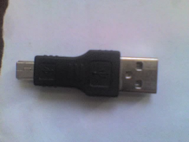

Внимание!! я непобедим ))) вновь доказал сам тебе что у меня золотые руки и сверлый разум но драивера между ними нет . . .
заменил длинный кабель беспроводным переходником и комп узнал родной флэшмод. после чего мгновенно прошился первои сунутой ему прошей.
KJIEBEP
сообщение 30.9.2010, 4:54
Регистрация: 28.9.2010
Пользователь №: 220 313
Модель телефона: l7
Прошивка: Zver 1.3
просто прямои переходник без проводов!!! )) все припаяно намертво
russashok
сообщение 30.9.2010, 10:44
Сообщений: 532
Регистрация: 1.5.2007
Из: г. Нея
Пользователь №: 133 273
Прошивка: Zver 1.3
Сижу...
Рейтинг: 530
