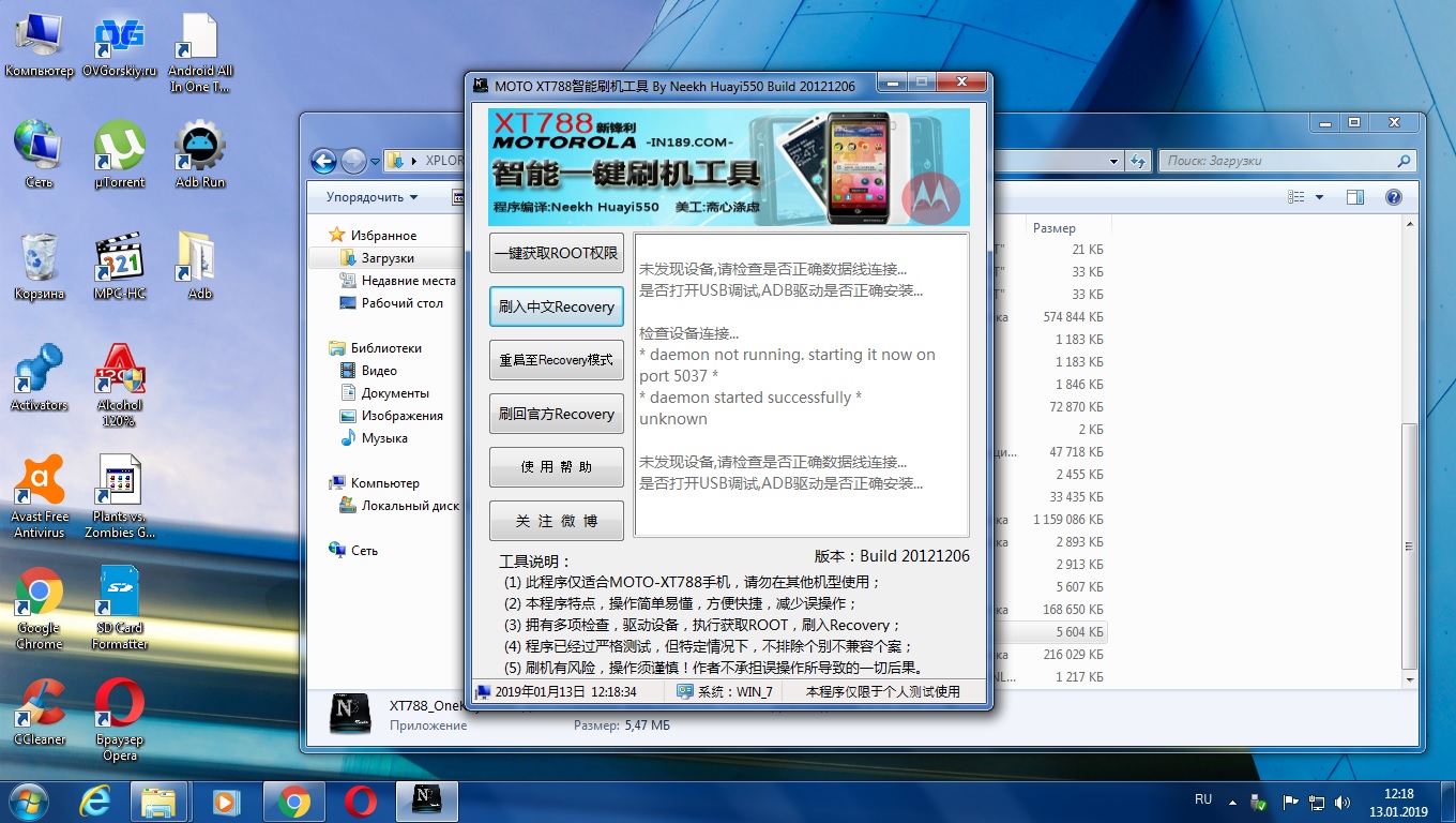

телефон определился виндовс 7 как Alcatel ADB Device. Делал все как в видео о перепрошивках, wipe data и т.д., стоит clockworkmod 6.0.3.2, думал поставить другую версию, но видео не нашел, choose zip from sdcard пишет cant mouth sdcard - в чем может быть проблема? mouth sdcard не работает, прошивку скидываю на съемную карту но зайти в рекавери на нее не могу. Может какая-то спец программка нужна для прошивки? драйвер который здесь выложен не подошел, установил но тел не определился, XT788_OneKeyTools нажимаю вторую кнопку и ничего не происходит, скрин прикрепил, уже не знаю что еще сделать
Используйте ADB sideload для прошивки устройства напрямую с ПК
Программа на скриншоте выглядит абсолютно бесполезным куском сами понимаете чего. Используйте cmd для любых манипуляций
