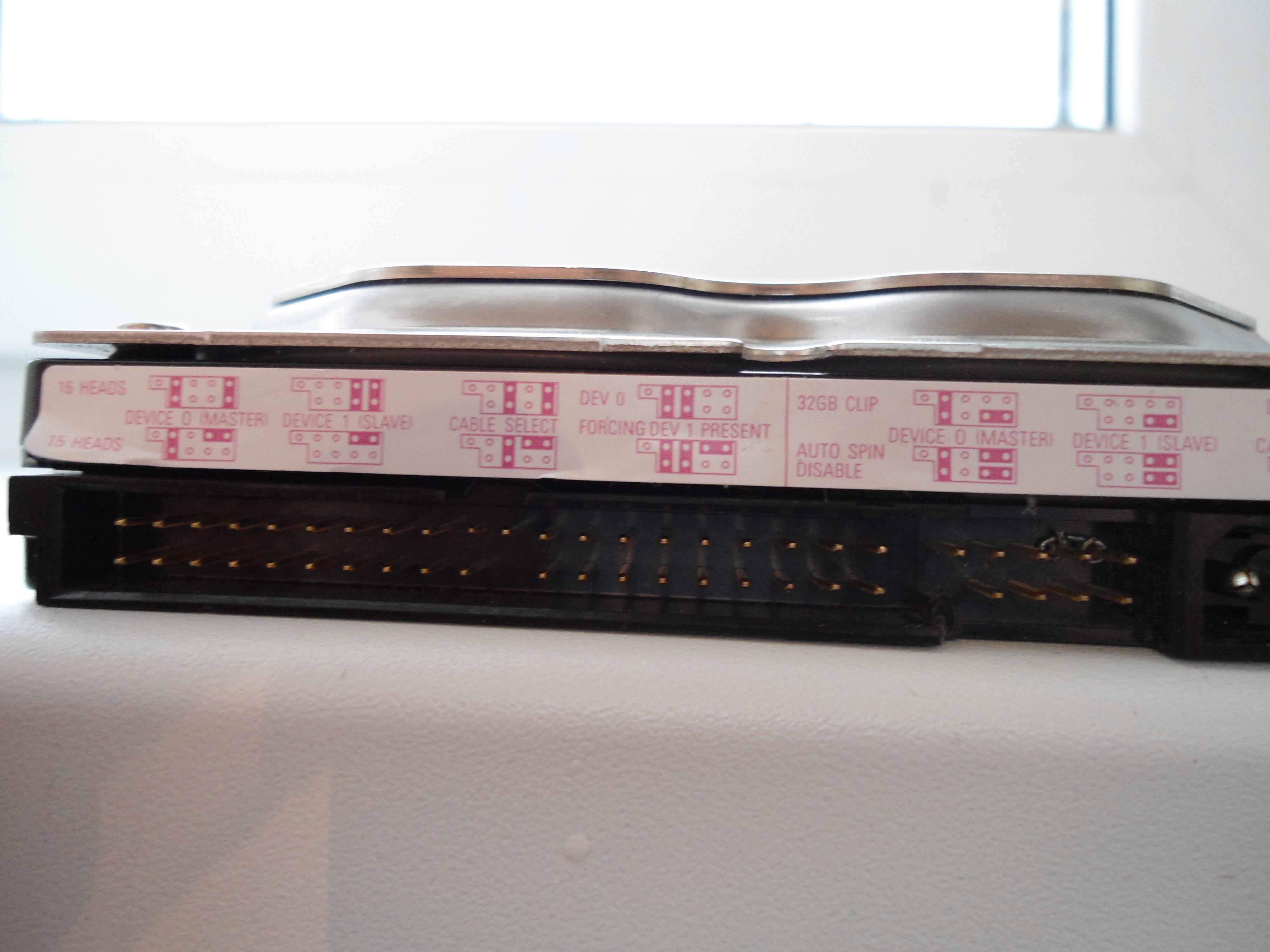

Привет всем.Достался мне жесткий на 80гб Hitachi deskstar IDE.Хочу подключить как второй,никак не выходит.Первый у меня тоже хитачи на 320гб,SATA.Джампера на 80гигабайтном не было,сделал перемычку из проволки.Пробовал по всякому замыкать,не выходит,биос его не видит.Жесткий был рабочим.В инете копался,там вся одна и таже инфа,мол slave поставить,а для своего случая не нашел...Может надо 2перемычки поставить? Подскажите кто может,приложу фотографию жесткого,там есть рисунки как делать,я че то не вникну)

VINRARUS, а как именно? Там несколько вариантов
Ну попробуй еще так:
0 0 0 0 0
- 0 0 1 1
или так:
0 0 0 2 2
- 0 0 1 1

VINRARUS, не проканывает(

MaratMD,
тебе нужно его не слейвом, а мастером цеплять и шлейф подключать не средний, а крайний. Каким способом из 2 я не знаю, пробуй и так и так. И вообще, на этом шлейфе только винт висит или еще что-то?

XXX_S_B, мастером не хотелось бы его,но раз выхода нет придется попробовать.На этом шлейфе только он,пробовал крайними контактами и средними.
