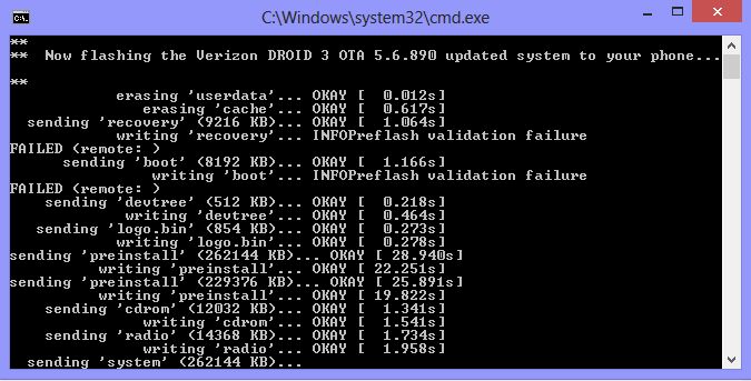

Прошивка с помощью Fastboot
Подходит для восстановления телефона после неудачной прошивки, используется для прошивания OTA_5.6.890:
  1. Не прерывайте процесс прошивки! Скорее всего, телефон можно будет восстановить повторной прошивкой, но лучше не экспериментируйте.
  2. Скачиваем и устанавливаем драйвера из пункта выше.
  3. Скачиваем файл прошивки (только официальной!).
  4. Батарея должна быть заряжен хотя бы на 50%, иначе fastboot не даст прошить телефон.
  5. Разархивируем скачанный файл в папку.
  6. Выключаем телефон, после чего включаем его с зажатыми кнопками громкости.
  7. Выбираем пункт AP Fastboot (перемещение по меню - клавишей уменьшения громкости, подтверждение - кнопка увеличения громкости).
  8. Подключаем телефон к компьютеру
  9. Запускаем из папки bat-файл Run the "Click Here - Flash Verizon", в каждой строчке должна появляться надпись "OKAY", но если у вас вот такая картина:
    ничего страшного.
  10. Телефон перезагрузится по окончании восстановления.

  • 5.6.890 (прошивка для восстановления) Зеркало
    Описание
    Использовать только, если Ваш аппарат на 906 релизе!
    Для восстановления аппарата, зарядите батарею, переведите аппарат в режим fastboot, подключите USB-кабель и запустите скачанный SFX-архив.
    Процесс полностью автоматизирован. После прошивки смартфон перезагрузится. На выходе получаем 5.6.890.
