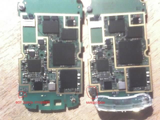

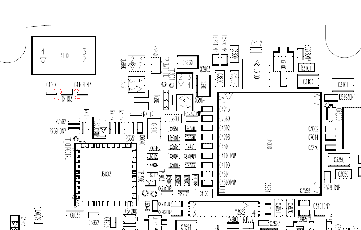

вот убил два кантакта на плате, оторвал их. есть же какие нибудь варианты их востановить? ну или хотя бы не востанавливать, а как нибудь туда напряжение дать. не покупать же теперь новую плату телефона из за двух оторваных контактов. оторвал на микрофон на в3х

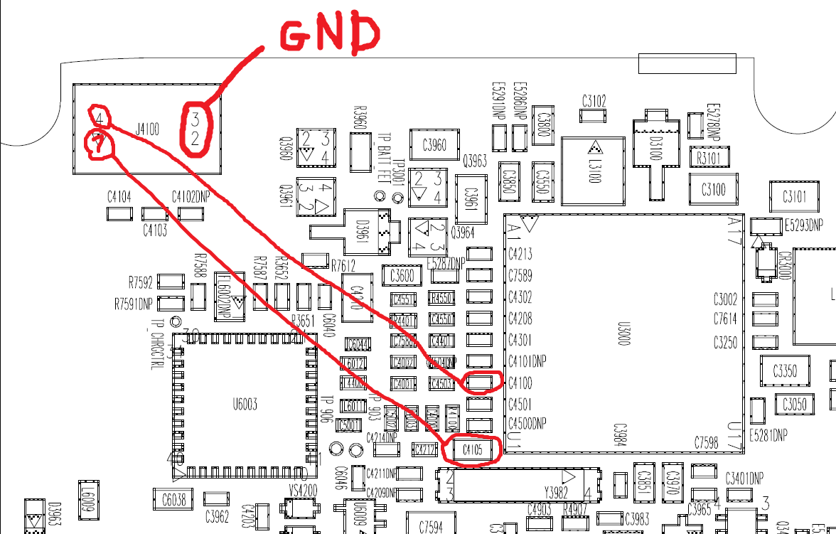

MaratMD   DOMAN,либо ищи схемы и ищи куда можно кинуть перем...   14.4.2010, 17:18
DOMAN   а ты сам хоть проверял такой способ на практике? а...   14.4.2010, 19:36
MaratMD   Да раз 5 точно делал некоторым.Там ниче страшного ...   15.4.2010, 9:14
costello666   Как сказал MaratMD можно сделать, но не переусердс...   15.4.2010, 12:31

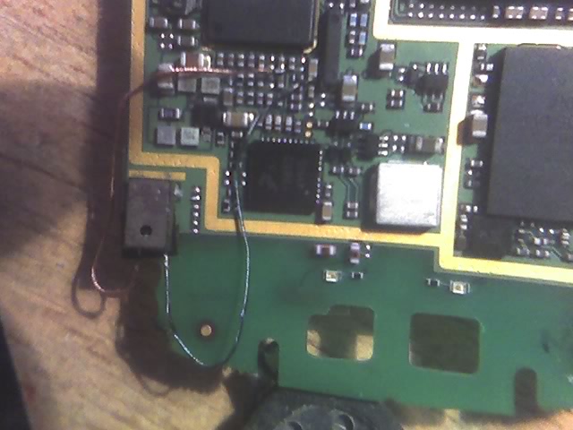

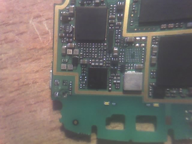

DOMAN   вот фото. ну че то я попробывал иголкой сначала, а...   15.4.2010, 16:42

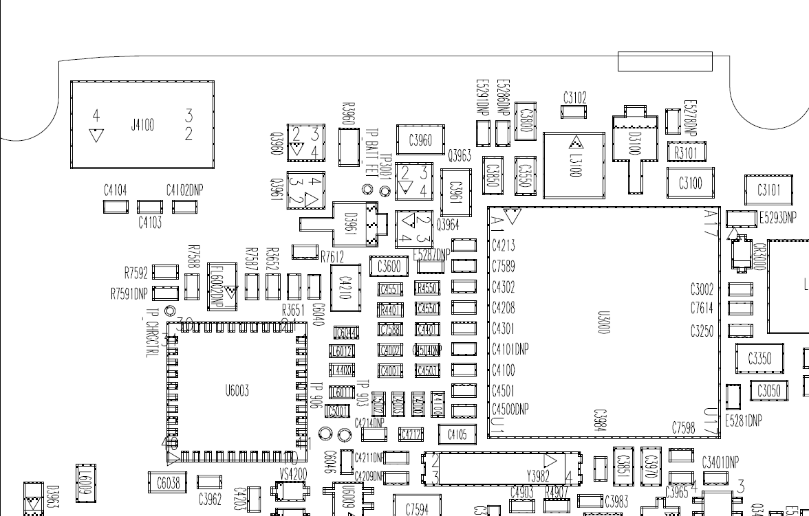

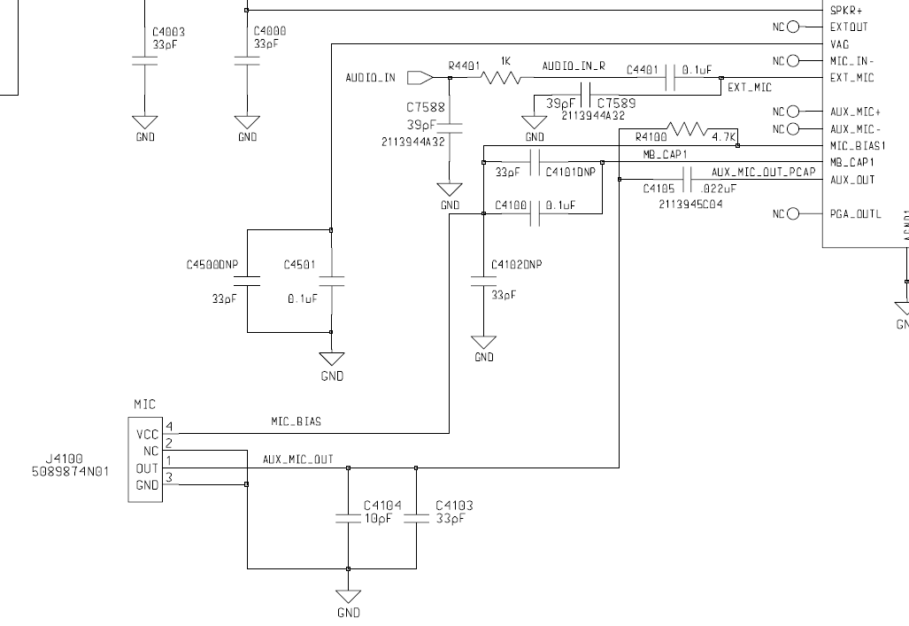

costello666   Вот схемы: Я не вижу и не знаю как расположены ...   15.4.2010, 17:24
DOMAN   ооо. спасибо. сейчас пол часа искал с4100, не мог ...   15.4.2010, 18:40
costello666   То что слышно это уже хорошо. А микрофон точно хор...   15.4.2010, 20:09
DOMAN   4. но в микрофоне не уверен.я даже не знаю как он ...   16.4.2010, 4:40
costello666   DOMAN, На фотографиях 2 платы от разных телефонов....   16.4.2010, 5:34
DOMAN   что-то здесь все равно не так. сейчас ставил микро...   18.4.2010, 8:33
DOMAN   нy вот починил свой тел. только правда не сам, а з...   2.5.2010, 16:36
