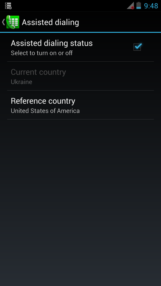

Скажите, у всех так...набираю номер без кода страны, только код оператора и номер, звоню, все ок. Но потом если хочу снова набрать его из журнала, то оно автоматом добавляет +1 к номеру, и естественно говорит что звонить не может по указанному номеру...как быть? Это возможно исправить?

сообщение 28.4.2013, 18:06
зайдите в настройки звонилки и снимите галочку с асес диал.
gekagal
сообщение 28.4.2013, 18:37
Регистрация: 26.4.2013
Пользователь №: 241 869
Модель телефона: Motorola Razr Xt912
Прошивка: 6.7.2
Отличное
Если не сложно, сделайте скрин и покажите его пожалуйста.
сообщение 28.4.2013, 18:58
у меня на русском
gekagal
сообщение 28.4.2013, 19:16
Прошивка: 6.7.2
Отличное
Спасибо уважаемые.

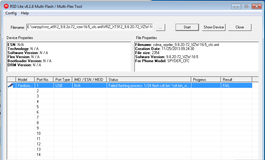

Цитата(Anemal @ 5.5.2013, 8:08) *
Цитата(dialolka @ 4.5.2013, 19:46) *
Сегодня поставил рут на 982.124.14.XT910.Retail.en.EU 4.1.2. Попытался поставить через БММ DSEA0588 v1.2K на основе 982.124.14.XT910.Retail.en.AU которой пользовался раньше, но после перезагрузки и установки лишь горит красный диод и черный экран... Что можно сделать?
А вот это уже проблема выявляется, тоже самое было у меня и еще у кого-то, походу если стоит JB установка через BMM прошивок, а так же скриптов от артура что-то крячет. Причем даже перестает ставиться вновь родное Ота через сток.
Мне пришлось ставить через RDS британку, а потом, что бы был русич, накатывать ОТА от австралийки.
В итоге помог format. Потом еще раз переставил DSEA0588 v1.2K и все заработало.
