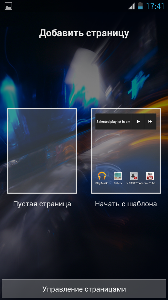

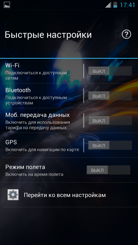

Лаунчер от RAZR HD
Изменения:
1. Строки поиска нет, даже если сам поиск установлен. На ее место можно установить виджет или ярлыки.
2. Модифицировано меню быстрых настроек. Теперь при переходе в это меню оно не лагает.
Скриншоты:
Как установить:
1. Забрасываем архив на карту памяти
2. Заходим в кастомное рекавери
3. Устанавливаем архив
4. Вайп кэш, дальвик кэш
Перезагружаемся и радуемся
Данный лаунчер заменяет стоковый. При необходимости, перед установкой, забекапте стандартный лаунчер.
Скачать: RazrHD_Launcher_Circles_Weather
Спасибо:
marsian4uk, yurok82, V.I.S., yoyurik
Сообщение отредактировал XXX_S_B - 14.6.2013, 17:25

Заменил стоявший лаунчер от I на HD, все великолепно, и интерфейс, меню походу плавнее все встало, в шапке надо указать на ашдишный лончер.
