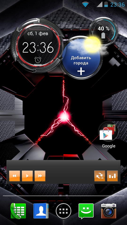

Moto~Demon
сообщение 8.8.2013, 9:14
Indestructible
Пользователь №: 95 320
Модель телефона:
Рейтинг: 491.5

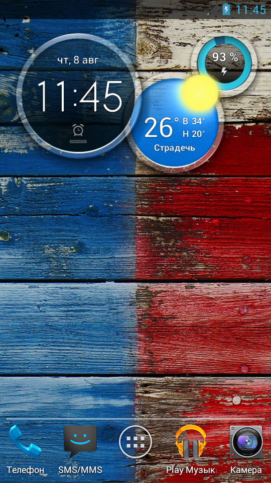

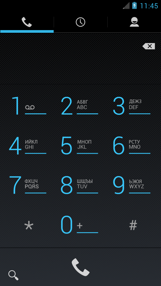

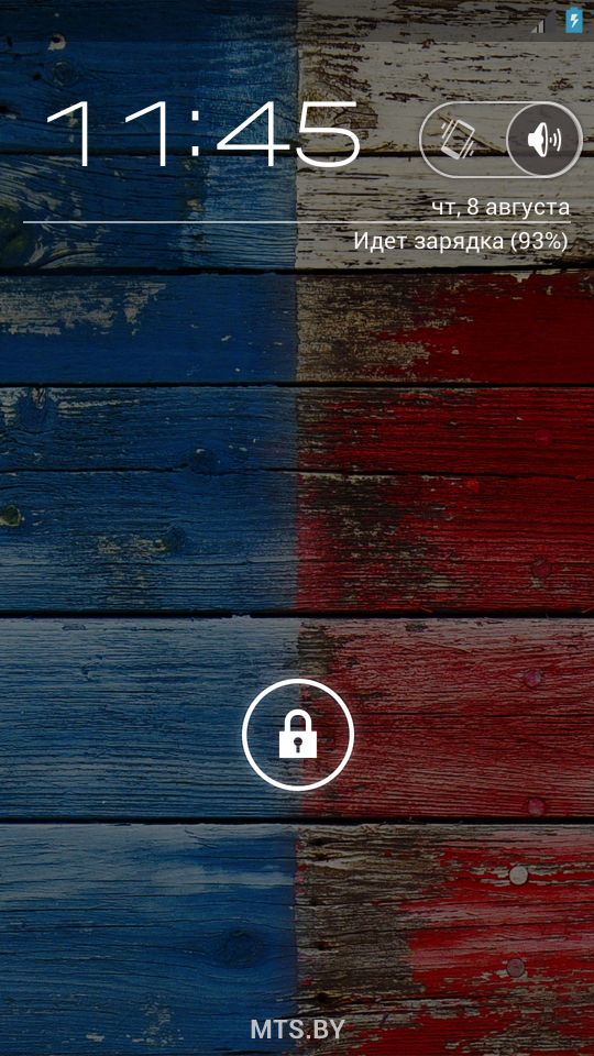

Цитата(mitjajg @ 8.8.2013, 10:53) *
Цитата(MARKyxa @ 7.4.2013, 2:49) *
WDSEA0588 v2.3 RC (EMEA 982.124.14)
изменения:
AOSP сообщения
AOSP контакты/номеронабератель
AOSP файл менеджер
Vsuite поддерживает русский язык
Добавлен штурман
Больше свободной RAM
Ядро встроено в прошивку
другие изменения
Скачать (ставить только после полного вайпа в BMM 0.3.4)
WDSEA0588 v1.8.16 (Verizon 98.72.16)
изменения:
Дополнительные governors
HotplugX+sio по умолчанию
Понижены частоты немножко
другие изменения
Скачать (ставить только после полного вайпа в BMM0 .3.4)
для XT912 как и раньше CDMA Patch
Доброго времени суток!
Подскажите пожалуйста, какой внешний вид у этой прошивки? Добавьте скринов в тему.
Как правильно её прошить?
Подойдет она на Мой девайс? Мой девайс - Motorola Droid Razr Maxx, прошивка официальная 4.1.2 (Verizon 98.72.16)
Спасибо!

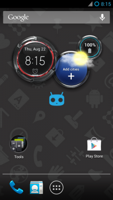

Здравствуйте!
Вот мои скрины на этой прошивке (предустановленный лончер заменен другим):
Скрины
Для установки на Ваш девайс, следуя цитате, необходим CDMA-патч.
