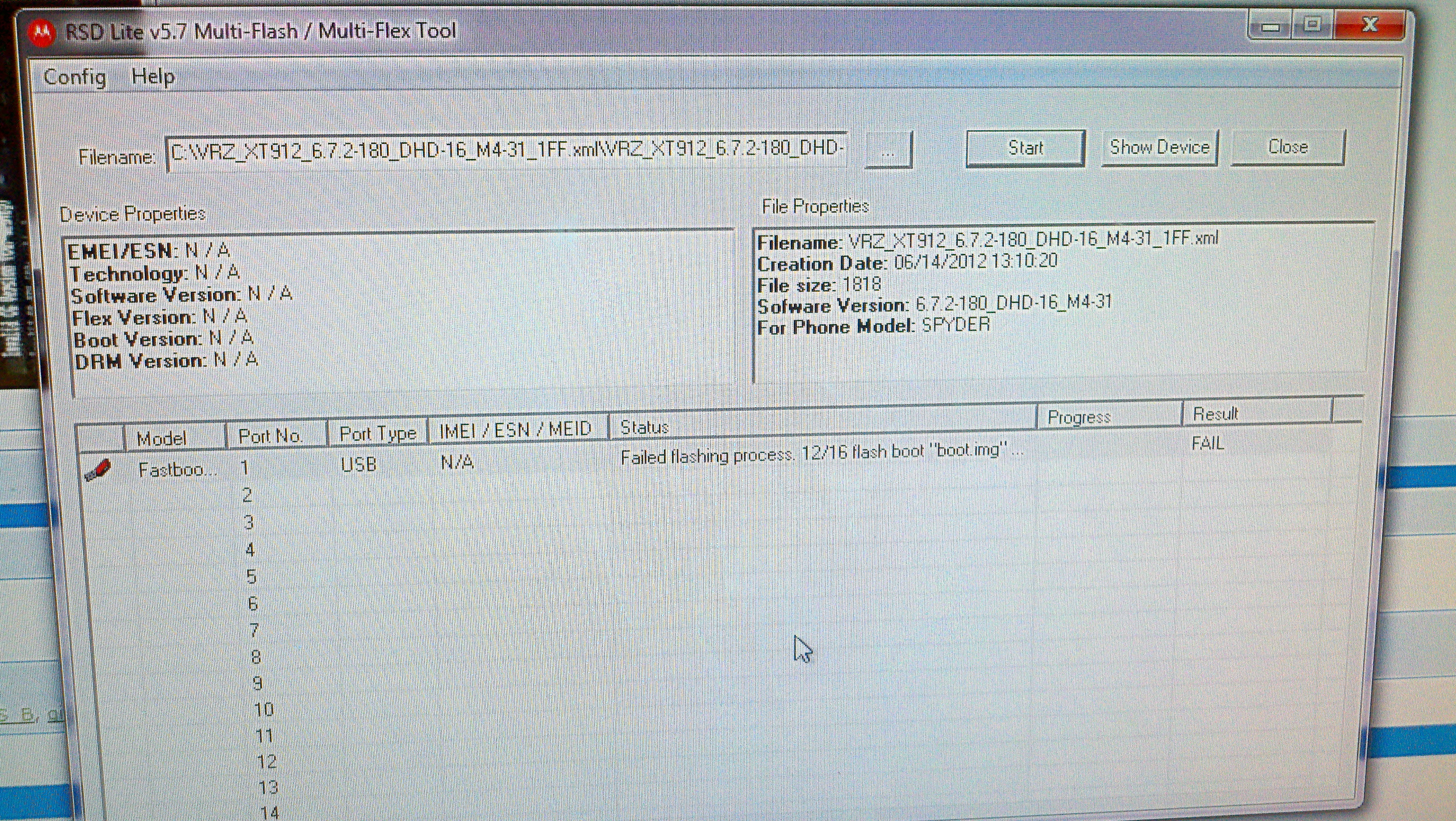

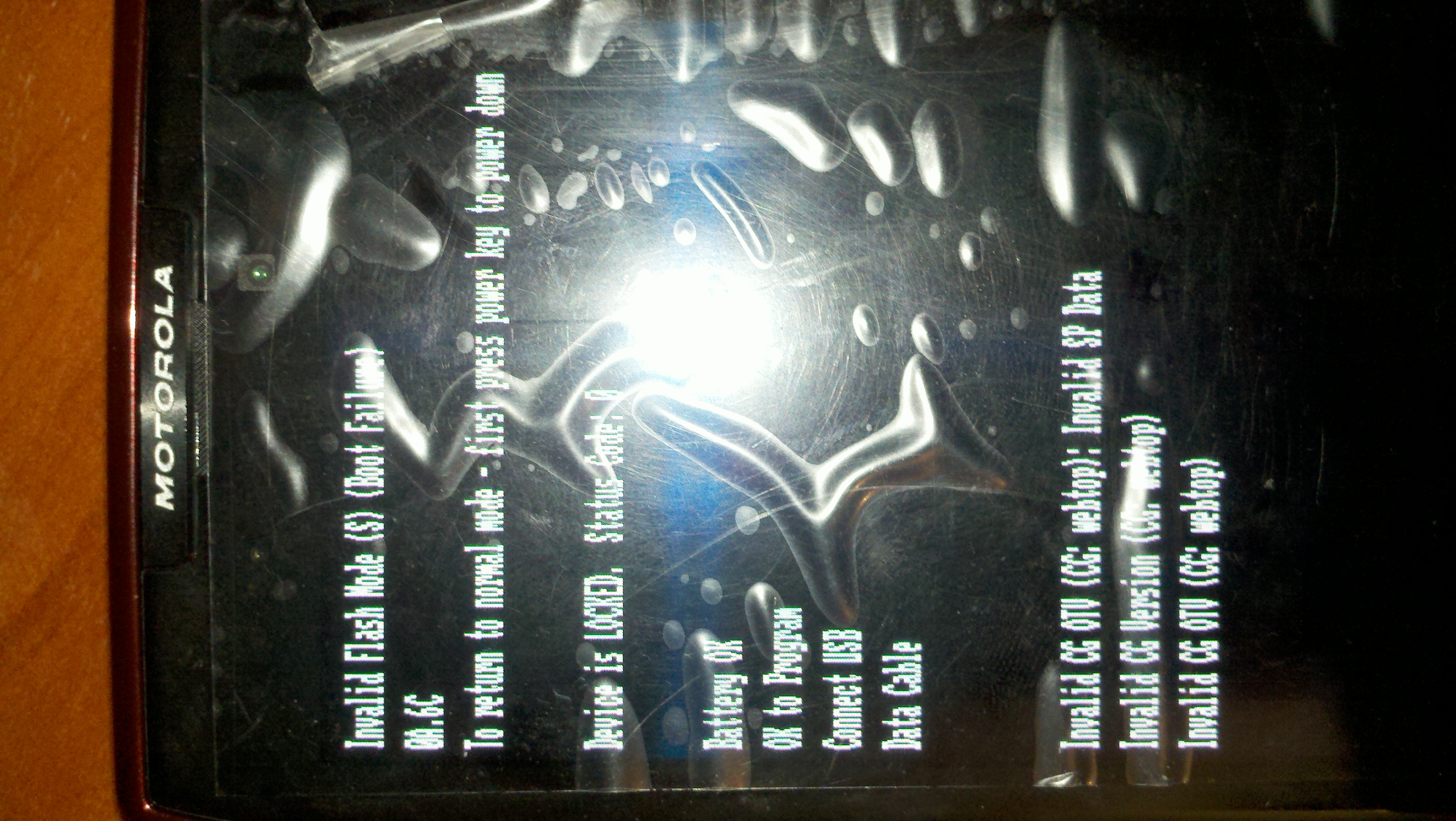

Мануал, если вы брикнули (окирпичили) свою трубу, "играя" с новой прошивкой JB 4.1.2:
Первый способ восстановления
1). Скачивайте антибрик UnbrickXT912Jellybean
2). Готовьте sd с оф. JB 4.1.2 и входите в Ap fastboot
3). Если труба уже "сидит" в Ap fastboot, то, предварительно установив на комп, идущие в архиве драйвера, запускайте батничек UnbrickXT912Jellybean.bat
4). Выполняйте все инструкции антибрика
5). Войдя в Рекавери установите оф. JB 4.1.2
6). Перезагрузка... и верьте, что все получилось, по крайней мере Вы попытали счастьe

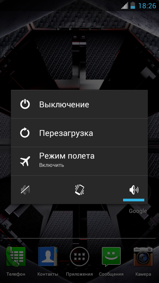

Пункт "Перезагрузка" в меню выключения
Описание, инструкция по установке и ссылка на скачивание здесь.

el_rage
сообщение 8.12.2013, 14:24
Сообщений: 18
Регистрация: 18.3.2013
Пользователь №: 241 096
Модель телефона: moto x xt 1052
Прошивка: 4.4.2
прекрасное
пытался прошить РСД ,а она его не видит(((телефон не заряжается ,когда подключаю к ПК горит белый индикатор,а если заряжается от разетки(заряжал 24 часа) горит лого и все helpsmilie.gif
Moto~Demon
сообщение 8.12.2013, 14:50
Indestructible
Пользователь №: 95 320
Модель телефона:
Рейтинг: 491.5
Цитата(el_rage @ Сегодня, 17:24)
* пытался прошить РСД ,а она его не видит(((телефон не заряжается ,когда подключаю к ПК горит белый индикатор,а если заряжается от разетки(заряжал 24 часа) горит лого и все
Нужно сделать factory кабель и прошить через него
el_rage
сообщение 8.12.2013, 14:52
Сообщений: 18
Прошивка: 4.4.2
прекрасное
сделал пытался прошить и через него он всеравно не пускает((
Moto~Demon
сообщение 8.12.2013, 14:55
Indestructible
Модель телефона:
Рейтинг: 491.5
Что значит не пускает? Телефон входит в фастбут? Как определяется компом?
el_rage
сообщение 8.12.2013, 14:59
Сообщений: 18
Прошивка: 4.4.2
прекрасное
телефон входит в фастбут, телефон определяется как неизвестный
Moto~Demon
сообщение 8.12.2013, 15:34
Indestructible
Модель телефона:
Рейтинг: 491.5
el_rage, кабель 100% правильно спаян? 100% хороший контакт? Драйверы установлены?

XXX_S_B
сообщение 20.12.2013, 16:33
Сообщений: 1 562
Регистрация: 28.1.2009
Пользователь №: 192 228
Рейтинг: 1019
Описание: Мод добавляет пункт "Перезагрузка" в меню выключения. Ставить на стоковую odex прошивку XT912.
Отдельное спасибо djmcnz за предоставленную инструкцию.
Инструкция по установке:
Мод ставить на одексированную прошивку.
1. Забрасываем архив на карту памяти;
2. Заходим в Boot Menu Manager 0.3.4;
3. Устанавливаем архив;
4. Вайп кэш, далвик кэш;
5. Перезагружаемся.
Скриншот:
Скачать: Reboot 98.72.16 / Reboot 98.72.165
Сообщение отредактировал XXX_S_B - 11.2.2014, 17:16
Прикрепленный файл Reboot_98.72.165.zip   ( 9.36 мегабайт ) Кол-во скачиваний: 543

legion12
сообщение 30.12.2013, 17:11
Регистрация: 8.6.2013
Пользователь №: 242 534
Модель телефона: Razr
Добрый вечер, форумчане!
Нужна Ваша помощь. Уже который день бьюсь за жизнь Xt912, но пока не очень получается.
Ситуация такая, привезли аппарат, прошлое не ясно. Знаю что прошивка 4.0.4 или какое-то OTA или 4.1.2, но скорее всего последнее. CID зачем-то удалили. Но есть его бекап
Аккумулятор не заряжается. Разобрал аппарат и подкинул батарейку на универсальный зарядник. Зарядил.
При включении сразу попадаем в AP Fastboot, пробуем загрузиться в рекавери, видим лого и обратно в AP Fastboot и выдает строчки:
Invalid CG OTV (CG: system): Invalid SP Data
Invalid CG HAB (CG: system, status: 0x004E)
Пробую прошить родную 4.1.2, через RSD, долго зашивает system.img (11/16) и выбивает ошибку.
Если шить через fastboot или DRU, все шьется кроме boot и preinstall, выдает:
writing 'boot'... INFOPreflash validation failure
FAILED (remote: )
writing 'preinstall'... INFOimage bigger than partition
FAILED (remote: )
Заранее спасибо!
P.S. пробовал и прошивку xt910 через RSD зашить, все прошивается без ошибок и телефон начинает стартовать (естественно через BP Tools, так как CID удален), доходит до пульсирующего лого М и так до бесконечности.
Moto~Demon
сообщение 30.12.2013, 18:02
Indestructible
Модель телефона:
Рейтинг: 491.5
legion12,
прошивкой от xt910 Вы (или еще до Вас) подняли кодовую группу, поэтому родная прошивка от xt912 теперь не станет никак.
Что делать в такой печальной ситуации, я не знаю.
legion12
сообщение 30.12.2013, 18:25
Вообще все очень странно, на сколько я знаю у китайской прошивки еще более высокая кодовая группа, но она не шьется.
Moto~Demon
сообщение 30.12.2013, 18:31
Indestructible
Модель телефона:
Рейтинг: 491.5
legion12,
в китайских ниже, чем в европейских.
legion12
сообщение 30.12.2013, 19:14
Ясно. Ну почему же прошивка от Xt910 (европейки) шьется нормально, но не грузится...

Уже все перепробовал. И через RSD и DRU и по отдельности через fastboot и кучу других утилит.
Результат тот же, прошивки Xt912 не зашиваются, шьется только Xt910.
Обычным способом естественно не загружается, так как удален CID, через BP Tools, останавливается на анимированном лого М и так до бесконечности идут волны от лого.
Начал уже пытать счастье, методом тыка и что-то получилось.
Аппарат полностью загрузился, через раздел BP HW Diag & Boot AP. Вроде как все работает, да не все.
На подключение USB реагирует, но не заряжает (даже не пишет что подключено зарядное) и на ПК так же не виден.
Может есть мысли что это может быть и как решить?
Я так думаю тут бы рут получить, а дальше уже через BMM уже нормальная загрузка будет.
