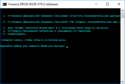

Инструкции :
Обновление по воздуху :
Для обновления ХТ912 по воздуху, нужно иметь чистую прошивку 6.16.211.XT912.Verizon.en.US, без русификаторов, рута и каких-либо изменений в системе! Подключитесь к вайфай и зайдите в настройки -> о телефоне -> обновление системы (первый пункт)
Инструкция по прошивке официальной Android 4.1.2 JB, рутованию (получению root-прав) и русификации Motorola RAZR DROID

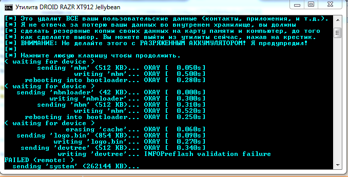

Мануал, если вы брикнули (окирпичили) свою трубу, "играя" с новой прошивкой JB 4.1.2:
Первый способ восстановления
1). Скачивайте антибрик UnbrickXT912Jellybean
2). Готовьте sd с оф. JB 4.1.2 и входите в Ap fastboot
3). Если труба уже "сидит" в Ap fastboot, то, предварительно установив на комп, идущие в архиве драйвера, запускайте батничек UnbrickXT912Jellybean.bat
4). Выполняйте все инструкции антибрика
5). Войдя в Рекавери установите оф. JB 4.1.2
6). Перезагрузка... и верьте, что все получилось, по крайней мере Вы попытали счастьe

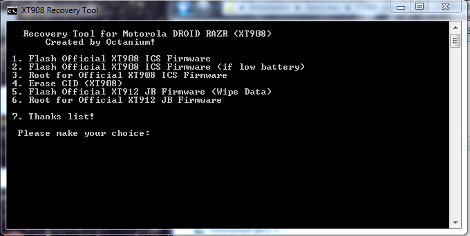

MOTOROLA XT908
Восстановление и разблокировка GSM на XT908 от уважаемого Octanium

Как я столкнулся с восстановлением Motorola XT908!
Восстановление, разблокировка GSM. Сообщение будет очень длинным, постараюсь запихнуть всю инфу которую смог найти по донному устройству.
XT908 - это тот-же XT912 (по железу) только для другого региона.
Сразу отмечу, устройство попало ко мне уже в сильно убитом состоянии, и с почти севшей батарейкой, выдавал ошибки Invalid CG OTV (CG: System) Invalid SP Data, Invalid CG HAB (CG: System,status: 0x0056), Invalid CG OTV (CG: Sytem) при запуске.
Официальные прошивки для XT908 тут - firmware center (лично я использовал ACG_XT908_6.7.2-180_DHD-16_NA-30_CFC_patch.xml.zip)
Восстановить XT908 довольно просто, достаточно прошить программой RSD Lite официальную прошивку.
Прошивка в том случае если батарея почти села
Если он тупо не заряжается, хотя и простоял на зарядке пол дня (допустим).
Загружаем утилиту XT908 Recovery Tool - ссылка
1. Распаковываем ее куда-то с коротким путем.
2. Запускаем "run.cmd"
3. Выбераем 2 (второй пункт)
4. Следуем инструкциям утилиты
При каждом перезапуске статус батареи будет меняться на "low battery" (из-за чего нет возможности его прошить), утилита становится на паузу, вы подключаете смарт к зарядке на минут 5, перезагружаетесь в режим "AP Fastboot", видим статус "Battery OK", жмем на любую клавишу и прошивка продолжается, так нужно сделать несколько раз.
После того как устройство прошито и функционирует, заряжаем его до 100%.
Если не скачали то качаем утилиту XT908 Recovery Tool - ссылка (склиплал на скорую руку, упростит весь процесс работы над смартфоном)
В утилите XT908 Recovery Tool выбераем пункт 3 и получаем рут, если нужно!
Разблокировка GSM, он не видит GSM симкарту, и есть два вариант решения данной проблемы:
1 - Отредактировать данные радио модуля. Вариант хороший и самый оптимальный. (но к сожалению у меня не получилось его отредактировать)
2 - Приварить XT908 в XT912, т.к. железо одно и тоже.
(отредактировать просто build.prop как на XT912-том не получится, очень жаль)
Сразу отмечу у меня так и не получилось его отредактировать, может я так пытался, но он вроде как подключается, все видит но не читает данные.
Вот оригинальный пост на xda - forum.xda-developers.com - и тема - forum.xda-developers.com.
Инструкция не сильно информативна...я только переведу ее на русский
Перевод инструкции
загружаем программу Radiocomm 11.12.2 - программа на мотофане
Подключить смартфон к компьютеру в режиме ПК (pc mode)
В программе Radiocomm выбрать ma/common/mdm 6x00 (выпадающее меню)
Потом выбрать settings/usb/pst usb drivers
Переключитесь на "ftm common 1" и дождитесь пока загорится зеленый или фиолетовый цвет
Найдите блок "NVAcces" и выберете в нем значение "1877 NV_RF_BC_CONFIG_I"
Считайте данные "Read", после чего удалите первые 16 цыфр с: 8703E804000200
Запишите данные обратно "Write" и презагрузитесь
После чего нужно только настроить APN
Если у кого получилось отпишитесь!
Это не самый лучший вариант но рабочий! Приступим! (если не получилось отредактировать радиомодуль)
- Получаем рут права на стоке XT908 - в XT908 Recovery Tool выбрать 3.
- ставим рекавери Boot menu manager
- Перезагружаемся в Boot menu manager и нажимаем Firmware flashing--> BECKUP CID(можете его - - - - - сохранить на комп, лежит в папке clockwaremod)
- проверяем размер файла CID, должен быть 512 кбайт, если 0 кбайт, пробуем заново делать бекап CIDа
(сохраняем бекап CIDа куда в надежное место!)
- стираем CID - в XT908 Recovery Tool выбрать 4.
- прошиваем стоковую прошивку XT912 - в XT908 Recovery Tool выбрать 5.
(после этого всего при загрузке будет высвечиваться ошибка, из-за того что CID стёрли, не пытайтесь его востанавливать на не родной прошивке от ХТ908.
теперь что-бы загрузится потребуется зажимать кнопки громкости + и - и кнопку включения, выбрать режим BP Tools, телефон будет загружаться и так каждый раз при включении (можно пофиксить установив опять-же рут (при каждом этапе рута через тот способ нужно будет выбирать режим BP Tools при перезагрузках аппарата, если пропустили, то перезагружаем клавишой громкость "-" и кнопка включения и срузу же жмём обе громкости и включения, вибираем BP Tools) и ВММ, с помощью него будет та-же ошибка, но не нужно будет каждый раз выбирать BP Tools))
- Получаем рут права на стоке XT912 - в XT908 Recovery Tool выбрать 6.
- Ставим рекавери Boot menu manager или Safestrap
(Кому что больше нравится)
- Ставим кастомную прошивку для XT912
После всех этих манипуляций вы получаете XT908 с нормально работающей GSM симкартой.
Единственное на логотипе с мото при загрузке будет писать ошибки, но в режим BP Tools входить не нужно будет.
Просто оставлю это здесь, может кому пригодится.
Удачи!

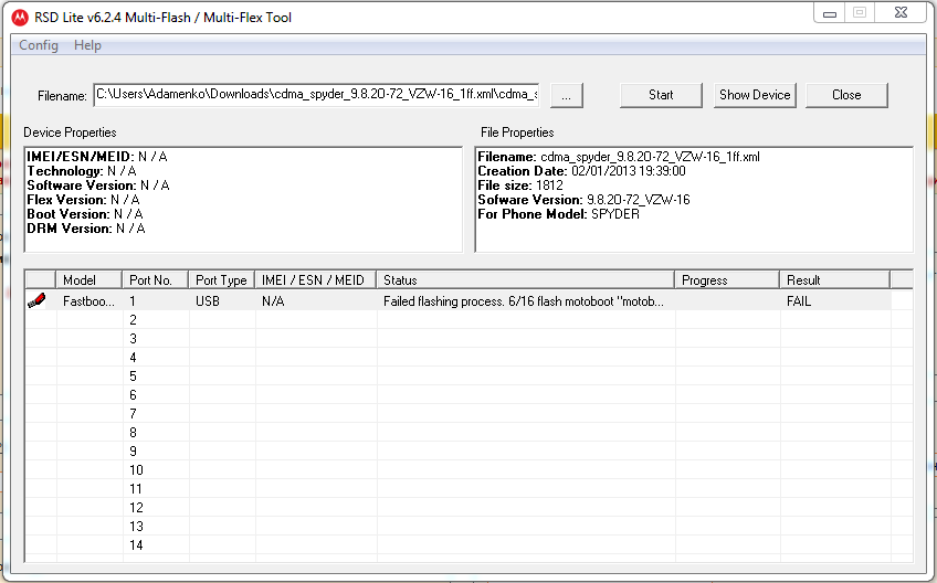

Здравствуйте, помогите, спасите!!!! Уже третий день мучаюсь со своей моторолой , перепробовал все прошивки , никакая не подходит, установка через rsd lite прерывается на 6/16 пунктов, пишет: failed flashing process
Уже и кабель спаял, типа для востановления. И перепробовал оба Unbrick имеющихся на форуме, ничего не получается
screenshots
Сообщение отредактировал Igorek91 - 5.6.2016, 12:43

Насколько я понял ошибка "INFOPreflash validation failure", появляется когда пытаешся прошить прошивку не того региона.
Победить можно двумя способами, 1 - установить прошивку правильного региона, 2 - стереть CID (информацию о регионе).

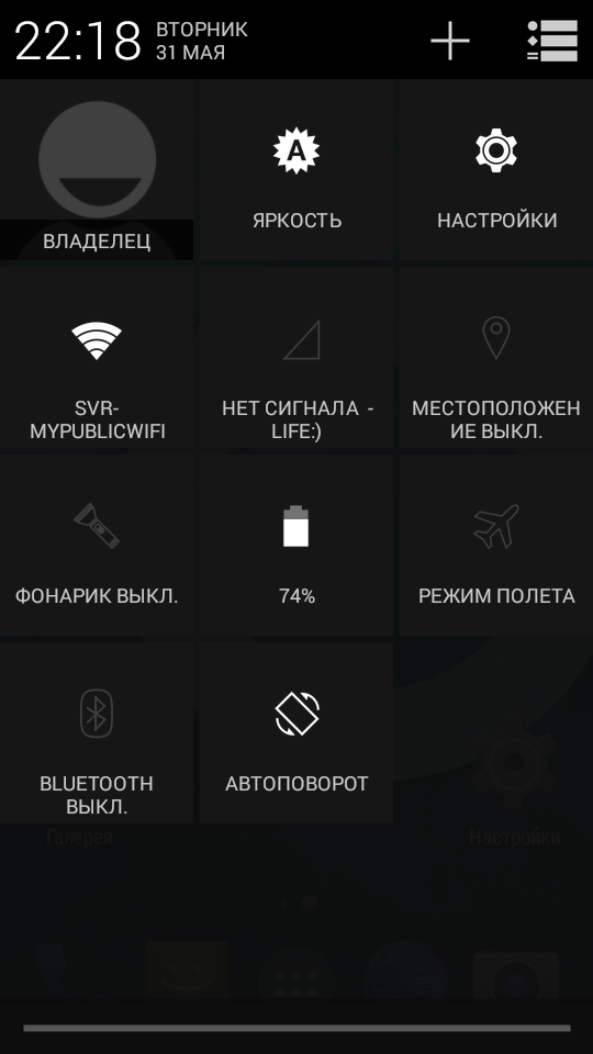

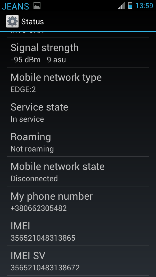

установил я cm 11 и gsm патч, а сеть все равно не ловит
screenshot
помогите разобраться с ним
если я удалю cid через recovery tools, нажав "4", что-то поменяется?

killovert, патч установили следом после установки CM'а? Рекомендую поставить его после первой загрузки системы.

Модель телефона: xt912
установил сразу после прошивки, только что поставил еще раз, не помогло, нет сети, но телефон видит симку и контакты которые на нее записаны тоже видит

Вы когда патч скачивали с XDA, надпись красным видели? если это XT908.

я так и сделал, вот результат
screenshot
Добавлено позже (1.6.2016, 10:31):
загрузил систему, сим не видит, накатил патч, сим видит, но сети нет!!!!
Добавлено позже (1.6.2016, 10:32):
может есть какието идеи?? может другой патч, или дело не в патче

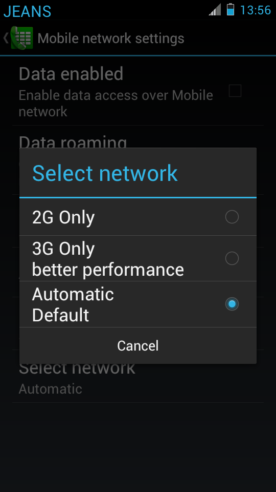

Добавлено позже (1.6.2016, 13:27):
может в этом меню чтото еще настроить нужно?
screenshot
