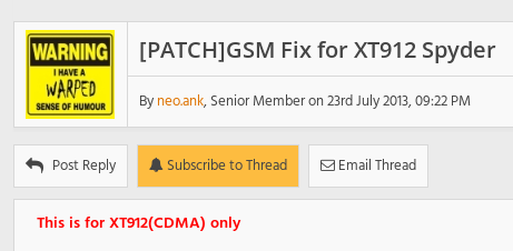

без патчей не работает, на крышке надписи стерлись, возможно у меня xt908
Вы когда патч скачивали с XDA, надпись красным видели? если это XT908.
screenshot

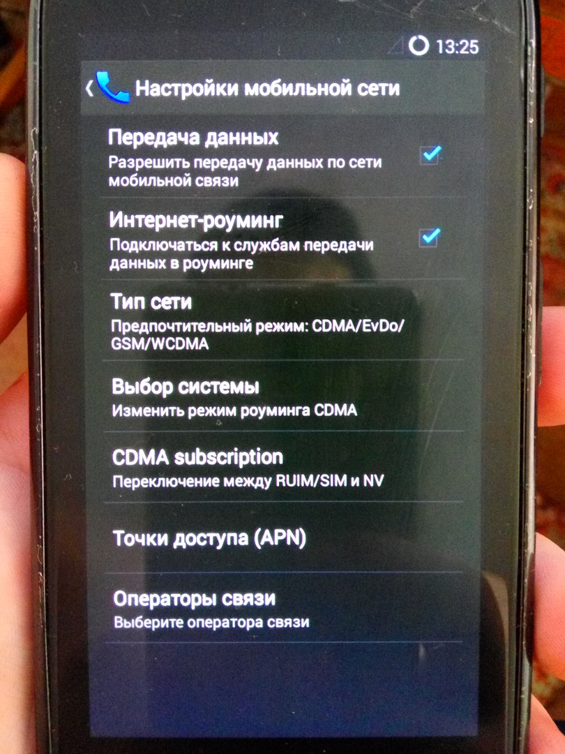

Добавлено позже (1.6.2016, 13:27):
может в этом меню чтото еще настроить нужно?
screenshot

Если вы пользуетесь также CDMA сетями, тут я посоветовать ничего не смогу.. Самый простой способ, наверное, сменить плату на заведомо рабочую.
