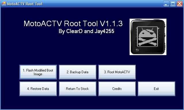

ROOT:
Самый простой способ получения ROOT на MotoACTV MotoACTV Root Tool V1.1.6.exe
Инструкция

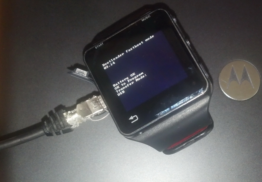

Или что делать если во время прошивки села батарея ?
Данный кабель годится для любого телефона от Motorola.
1. Ровные руки
2. Паяльник.
В разъёме 5 контактов и к ним подходит четыре провода - белый, чёрный, зелёный, красный. Наша задача, запараллелить красный провод на свободный контакт. Всё.

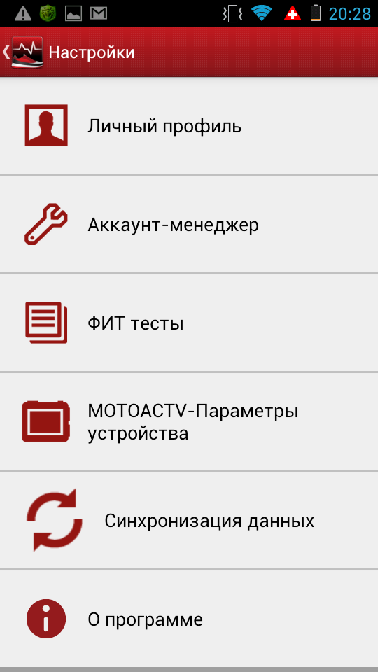

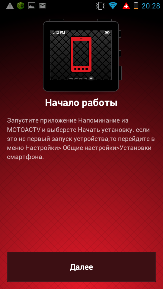

Приложение на google play MOTOACTV.
MOTOACTV Русская версия специально для motofan.ru! MOTOACTV_2.0.53_RUS.v2.3
ОБНОВЛЕНИЕ ЧЕРЕЗ НЕСКОЛЬКО ДНЕЙ !!!
Примечание:
1.Перед установкой, удалите старую версию программы с вашего телефона.
2.Приложение MOTOACTV 2.0.53 может работать не корректно на ANDROID 4.1.2.
3.Приложение MOTOACTV 2.0.53 гарантированно работает на устройствах MOTOROLA. wink.gif

Смотрю появился рут тулс версии 2.0.1, возвращение с рута на сток выйдет без подводных камней ? (=
Upd: Прошло быстро и четко

Новая версия приложения
MOTOACTV_2.0.53_RUS.v2.3.apk
Скачать

НОВЫЙ РУСИФИКАТОР (обновление от 20.08.2014)
[MOTOACTV] гаджет и приложение для смартфона
Что нового:
(v2.0)
1.Дополнен перевод в следующих приложениях: WorkoutActivitySync.apk, Workout.apk, Settings.apk.
2. Переведены приложения: G2Settings.apk, GNotifier.apk.
3. Добавлена поддержка Русского языка в музыкальном плеере (G2Music.apk) (теперь названия песен отображаются без закарюк)
О НЕДОРАБОТКАХ РУСИФИКАТОРА ПИСАТЬ В ЛИЧКУ!!!

Спаял кабель, а он неработает. Как прошить еще. Кабель брал от самсунга. Они щас все подходят вроде. Помогите!!!...
Сообщение отредактировал static_m - 4.1.2014, 8:34
static_mII
сообщение 4.1.2014, 16:10
Регистрация: 4.1.2014
Пользователь №: 244 905
Модель телефона: D4
Короче под своим ником я не смог войти(static_m) пришлось создать новый.
Проблема такая:
Заливая рекавери я не рутнул его. Батарея села. Спаеный кабель неработает(черный экран, незаряжает)
Но когда поключаешь USB кабель экран загорается и автоматически входит в рекавери. На компе его невидно. В фастбут невозможно войти(Low Battery).
Как быть.
