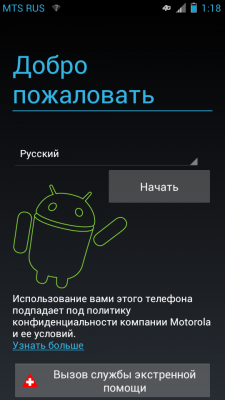

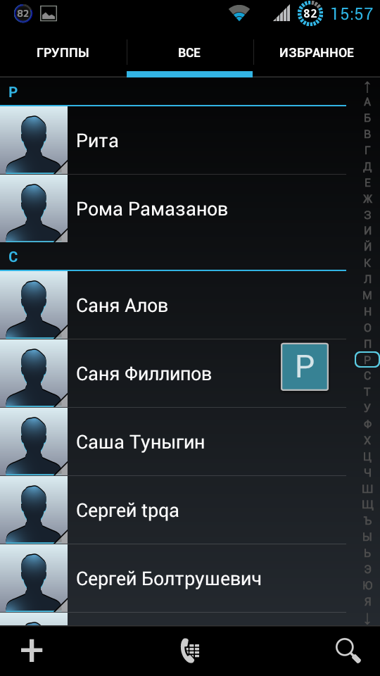

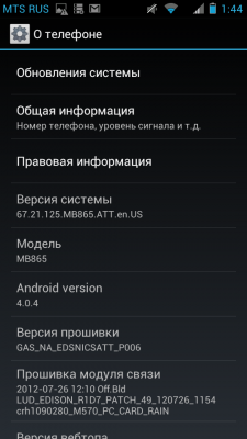

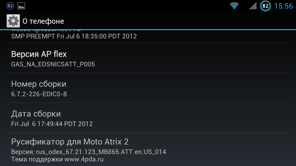

Русификация ATRIX 2 ANDROID 4.0.4
Новая версия Русификатор 4.0.4 014
  • Исправил в 123 падение SystemUI при переключение на английский язык
  • Исправил пропавший перевод на 125 при завершении вызова
  • Мелкие исправления
Перед установкой русика удалить папку "/data/data/com.android.providers.contacts" Внимание это удалит все ваши контакты! Если они были синхронизированы с Google то они сами восстановятся через пару минут при наличии интернета. Повторное удаление на следующих версиях русика не требуется достаточно сделать один раз.
Скачать для AT&T 67.21.123 odex (61Mb)
Скачать для AT&T 67.21.125 odex (57Mb)
В версии для 125 отсутствует мод 1% и шторка без переключателей.
Обновлённая версия rus_4.0.4_att_odex_125_015+.zip
Что нового ?
1. Дополнен перевод framework-res.apk
2. Часть совместимых приложений взята из стандартной прошивки от RAZR XT910 (android 4.1.2) соответственно они более новые
3. Небольшие доработки ...
Список приложений из android 4.1.2
DownloadProviderUi.apk
Quickoffice_sp.apk
Calculator.apk
GenieWidget.apk
Инструкция по установке русификатора на 4.0.4
1. Наличие root и Bootmenu Manager (инструкция по установки и обсуждение в соответствующей теме)
2. Скачиваете русификатор и кидаете его на карту памяти
3. С помощью Root Explorer удаляем "/data/data/com.android.providers.contacts" Внимание это удалит все ваши контакты! Если они были синхронизированы с Google то они сами восстановятся через пару минут при наличии интернета.
4. Загружаетесь в Bootmenu
5. Делаете вайпы cache и dalvik cache
6. Устанавливаете его и перезагружаетесь

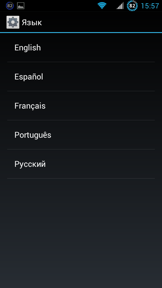

7. Для выбора русского языка заходим в меню настройки, далее Язык и ввод...
В итоге получаем:
Огромное спасибо Евгений89 - автор русификатора.
Оригинал Русификация Atrix 2 Android 4.0.4

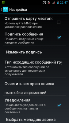

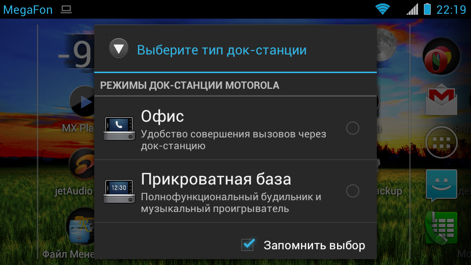

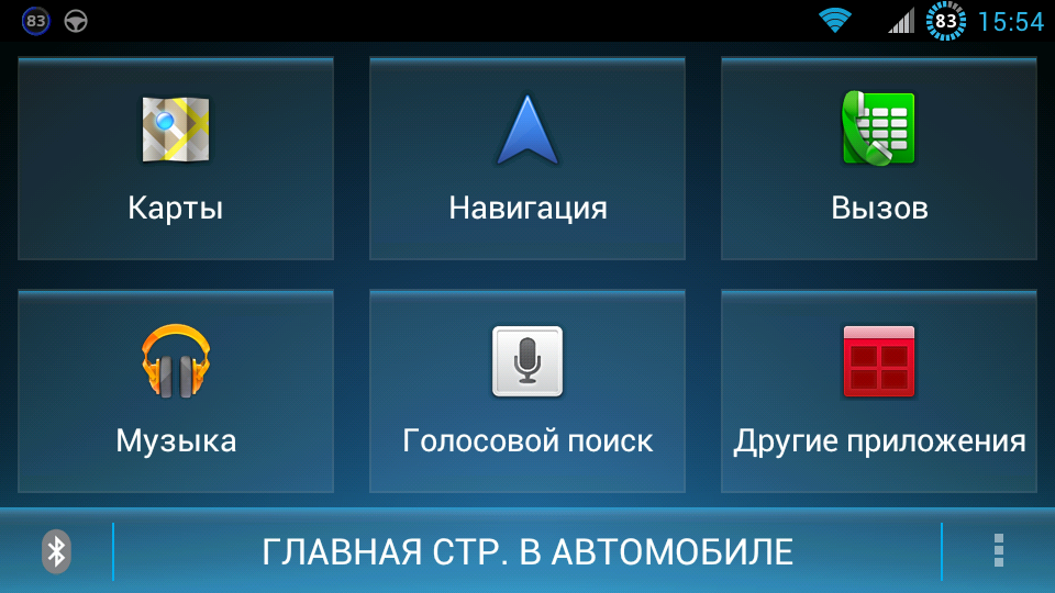

Просьба, сообщайте где встречаете не переведенные моменты! Будем переводить их, иначе будем считать что русифицировано все что можно было кроме закоулков которые простым пользователям не доступны) Подробно описывайте ошибки/опечатки со скриншотами!

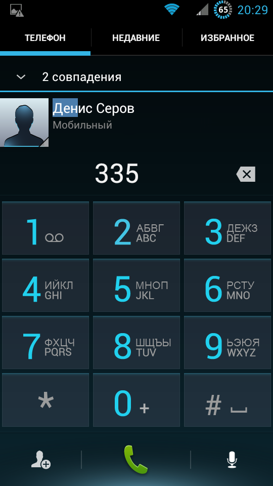

Версия 013 (19.02.2013)
  • Русский т9 поиск при наборе номера (спасибо за помощь ZaYAC_ua)
